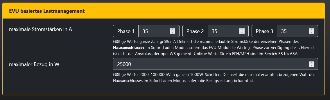

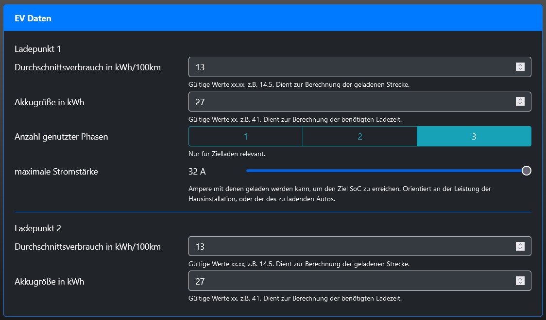

ich habe seit Freitag einen Dacia Spring und wollte ihn 1phasig mit 32a laden, mein homefix+ 11 kw kann ja nur max. 16a (für mein TM3 ausreichend)
Daher habe ich noch aus "Altbestand" einen go e Charger mit 22KW, er ist an passender 32a Dose angeschlossen und auch demtsprechend abgesichert, openWB lässt aber nur 16a laden zu, den Fehler finde ich einfach nicht, anbei noch meine Einstellungen als Bilder... meine PV hat rund 45 KWP und wird ausschließlich mit Überschus geladen! Ein 32a Kabel ist natürlich angeschlossen!
edit: Wenn ich den go e via ab auf 32a "schiebe" funktioniert es! Aber openWB regel direkt wieder runter auf 16a
Vielen Dank für eure Hilfe! :D

Evtl. Schieflastbeachtung aktiv?

derNeueDet hat geschrieben: So Jul 03, 2022 3:57 pm Evtl. Schieflastbeachtung aktiv?
in openwb oder go e?

....oder die "übergreifenden Ladeeinstellungen" sind auf 16 A begrenzt.

HSC hat geschrieben: So Jul 03, 2022 4:19 pm ....oder die "übergreifenden Ladeeinstellungen" sind auf 16 A begrenzt.
das war es, hab es einfach nicht die Einstellung gefunden! Danke! :D
