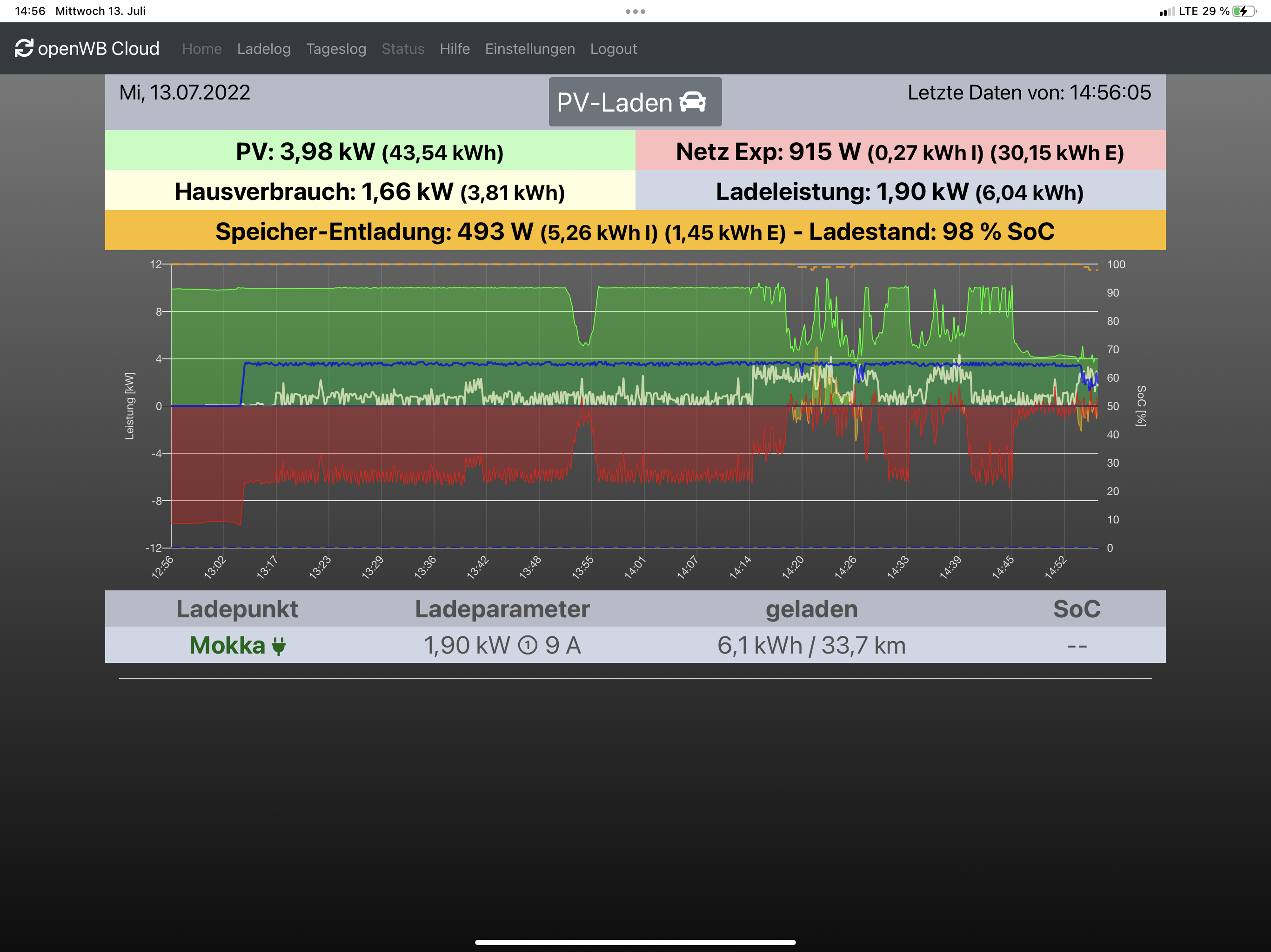

Problem: Mein e-Mokka lädt nur 1-Phasig, sowohl im PV-Modus als auch bei Sofortladen.
Folgende Einstellungen:
Sofortladen: dreiphasig
PV-laden: Automatikmodus
Schaltzeit Automatikmodus: 8 Minuten
Pause vor und nach der Umschaltung: 2 Sekunden.
CP Unterbrechung: An
Infos:
Wechselrichter Solaredge
Batterie ByD
Wallbox: Openwb Series2 standard+
PV Strom sollte genügend vorhanden sein, siehe Screenshot.

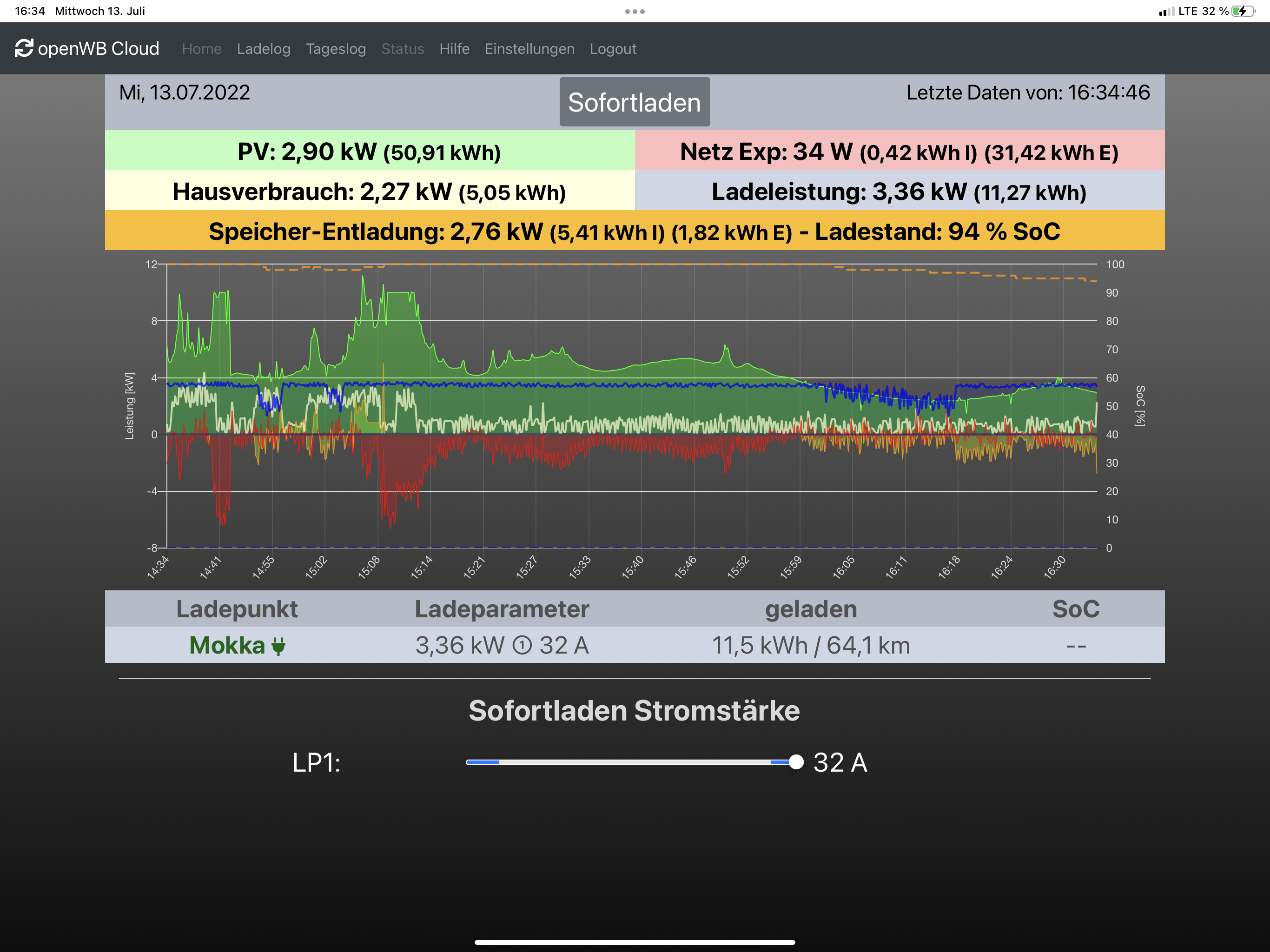

Mach mal einen Screenshot im Sofortladen, bitte. Der gepostete ist unglücklich, da nur sehr wenig PV Leistung vorhanden ist.
Re: e-Mokka lädt nur 1-Phasig
@Det: Guter Hinweis! Recherche im Internet: Ladeleistung 7.4 kW AC
Heißt, damit kann ich mit meiner 11KW WB nur 7,4:2 laden. Also 3,7. Ist das korrekt?
humschti: Falls noch notwendig, siehe meinen Hinweis an Det, anbei der Screenshot.
Ja, mit der 11kW Version nur 3,6kW. Wenn du sie auf 22kW auf machen lässt, kannst du mindestens bis 20A 4,6kW gehen. Oder deinen EVU fragen, ob er dir 32A Schieflast gebehmigt
