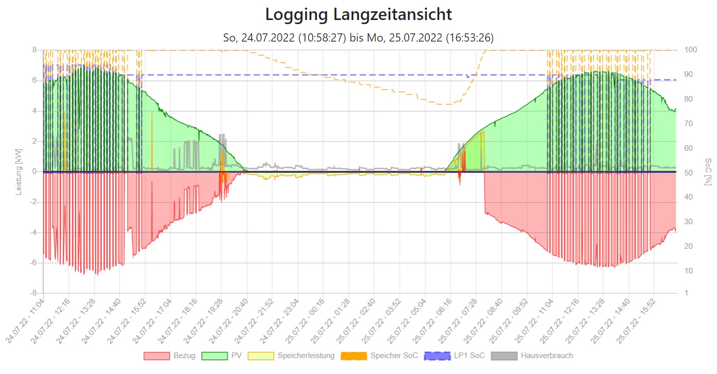

Servus Zusammen,
seit dieser Woche bin ich endlich auch Besitzer einer openWB! (Wechsel vom Sonnen Charger) :)
Bisher komme ich ganz gut zurecht, allerdings hat die Langzeitansicht im Logging häufige Aussetzer (sh. Screenshot).
Die Tageslogs sehen hingegen gut aus.
Kann mir jemand einen Tipp geben woran das liegen könnte?

Interessant ist, dass es früh und abends zu funktionieren scheint.

Etwas Auffällig, aber ich kann es in diesem Bild nicht eindeutig ablesen.
Die Aussetzer sind zwischen 7:00am und 6:00pm (7:00 bis 18:00 Uhr), läuft etwas nur in dieser Zeit?
Gibt es einen Verbraucher der an einer Zeitschaltuhr hängt? Kann aber auch nur zufällig diese Zeit sein.

Die Stromversorgung der oWB ist im betroffenen Zeitbereich aber dauerhaft sichergestellt, oder?
Hast Du eine oWB mit Display? Wenn ja, was zeigt es dort im betroffenen Zeitbereich an.
Auch kannst Du die Statusanzeige des Web-GUI verfolgen, ob es dort Auffälligkeiten gibt.
Da alle Werte (EVU, PV, SoC) zugleich aussetzen, würde ich auf ein Netzwerk- oder Controllerproblem schließen.
Hängt die oWB outdoor in der Sonne? Was zeigt "Einstellungen => System => Systeminfo" für eine Chiptemperatur an?

Der Tagesgraph zeigt die Werte komischerweise ganz normal an!
Ja, die WB hängt in der Sonne, aber nur Vormittags!
Chiptemperatur aktuell (10:45) = 83 °C
Die CPU-Last schwankt hier ständig zwischen 5 und 106 %! Ist das normal?

Das Problem mit den Aussetzern in der Logging Langzeitansicht besteht aber nach wie vor, komischerweise immer nur zwischen ca. 11:00 und 16:00 Uhr!?
Hat da jemand noch eine Idee?
