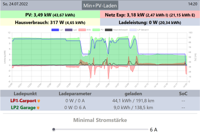

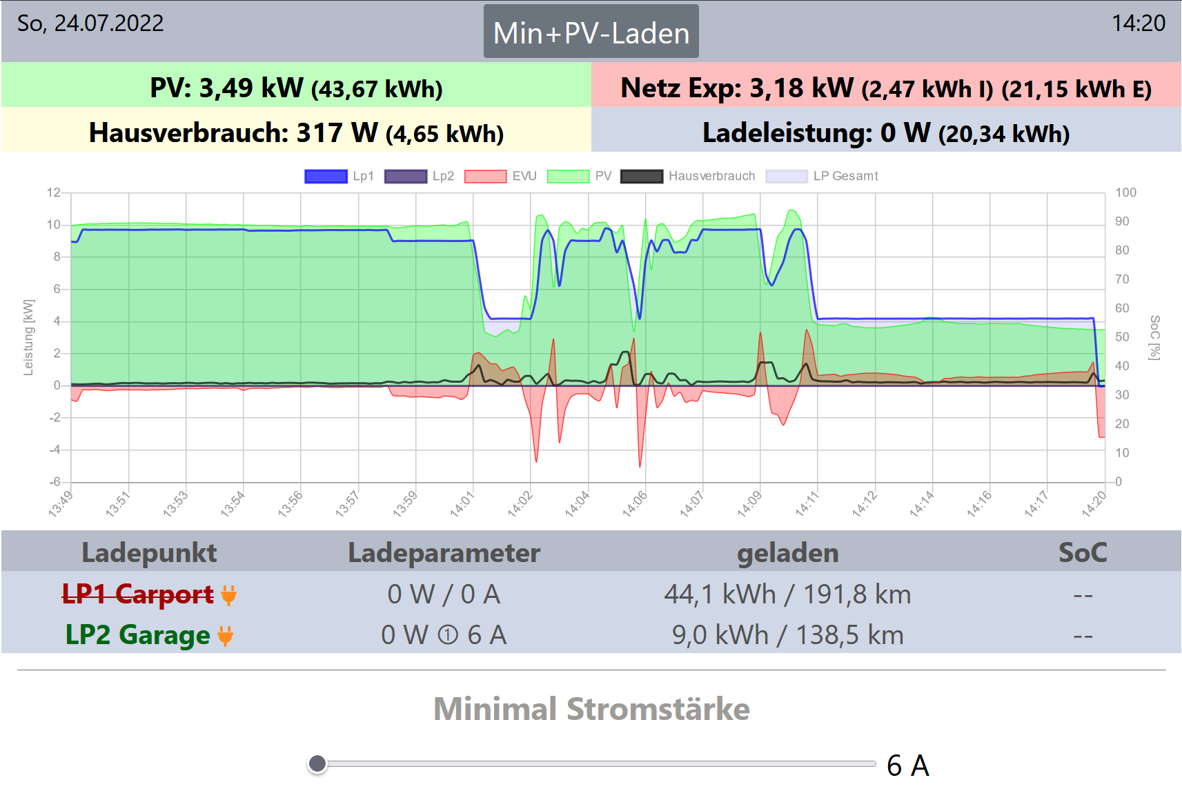

Wenn ich Modus Min+PV-Laden (oder auch nur PV-Laden) beim Laden meines Taycans eine automatische Phasenumschaltung von 3-pashig auf 1-phasig erfolgt, so sperrt sich der entsprechende Ladepunkt (LP1 Carport) - siehe Screenshot.
Das dazugehörige Debug-Log liefert folgende Einträge:
Ich kann hier leider die Ursache nicht herauslesen. Hat jemand ähnliche Probleme bzw. kennt jemand die Lösung für dieses Problem?

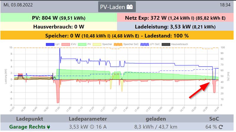

Noch ein Versuch:
Hier ist noch alles gut:
Dann reicht der Strom von der PV nicht mehr zum 3-phasig Laden und das Landen wir gestoppt:
Plötzlich wird der Stecker "abgezogen":
Der Stecker ist wieder "angesteckt" und der Ladepunkt sperrt sich:
Graph:
Debug:
2022-08-03 18:29:57: PID: 17707: chargestatlp1 1 chargestatlp2 0 chargestatlp3 0 (LV1) at 1304 loadvars loadvars.sh
2022-08-03 18:29:57: PID: 17707: plugstatlp1 1 plugstatlp2 0 plugstatlp3 0 (LV1) at 1303 loadvars loadvars.sh
2022-08-03 18:29:57: PID: 17707: lp1enabled 1 lp2enabled 0 lp3enabled 0 (LV1) at 1302 loadvars loadvars.shCode: Alles auswählen
2022-08-03 18:30:08: PID: 19013: chargestatlp1 0 chargestatlp2 0 chargestatlp3 0 (LV1) at 1304 loadvars loadvars.sh
2022-08-03 18:30:08: PID: 19013: plugstatlp1 1 plugstatlp2 0 plugstatlp3 0 (LV1) at 1303 loadvars loadvars.sh
2022-08-03 18:30:08: PID: 19013: lp1enabled 1 lp2enabled 0 lp3enabled 0 (LV1) at 1302 loadvars loadvars.shCode: Alles auswählen
2022-08-03 18:30:18: PID: 20473: chargestatlp1 0 chargestatlp2 0 chargestatlp3 0 (LV1) at 1304 loadvars loadvars.sh
2022-08-03 18:30:18: PID: 20473: plugstatlp1 0 plugstatlp2 0 plugstatlp3 0 (LV1) at 1303 loadvars loadvars.sh
2022-08-03 18:30:18: PID: 20473: lp1enabled 1 lp2enabled 0 lp3enabled 0 (LV1) at 1302 loadvars loadvars.shCode: Alles auswählen
2022-08-03 18:30:27: PID: 21825: chargestatlp1 0 chargestatlp2 0 chargestatlp3 0 (LV1) at 1304 loadvars loadvars.sh
2022-08-03 18:30:27: PID: 21825: plugstatlp1 1 plugstatlp2 0 plugstatlp3 0 (LV1) at 1303 loadvars loadvars.sh
2022-08-03 18:30:27: PID: 21825: lp1enabled 0 lp2enabled 0 lp3enabled 0 (LV1) at 1302 loadvars loadvars.shDebug:
