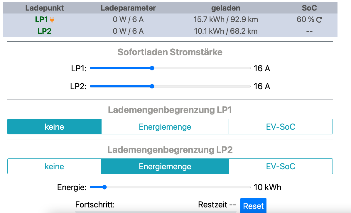

Du meinst das aktivieren und deaktivieren eines Ladepunkts? Das funktioniert per MQTT, hilft mir aber leider nicht.
Es geht um den blauen Reset Button ganz unten rechts. Dieser resettet den Fortschritt, damit erneut 10kWh geladen werden.

Hmmm....das sieht mir ja doch noch nach einem anderen Zähler aus. Da bin ich leider raus.
