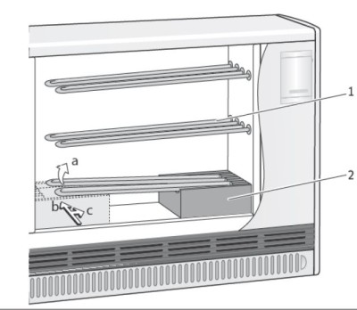

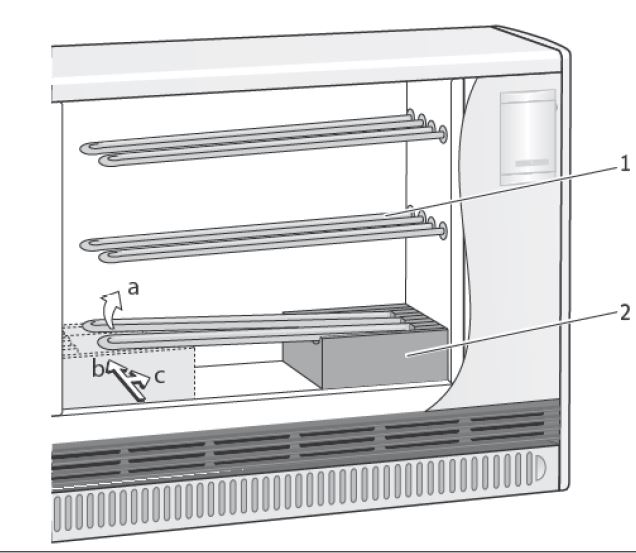

Ich habe günstig einen neuwertigen Stiebel Eltron ETS 200 Nachtspeicherofen gekauft - der ist bereits am Netz und läuft.
Der Ofen ist permanent (24/7) 1-Phasig angeschlossen und hat 3 x 2 Heizungen, im Stern verschaltet - also insgesamt 3 Heizkreise, zu jeweils ca. 700 Watt.
Ist es generell über Smart Home 2.0 möglich, diese 3 Heizkreise abhängig vom PV-Überschuss in 3 Stufen 700W - 2000W hochzuschalten?
Das Ganze natürlich mit einzelnen Shellys im Sternpunkt der einzelnen Heizkreise.

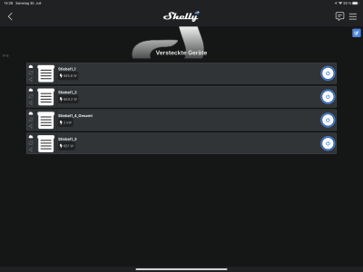

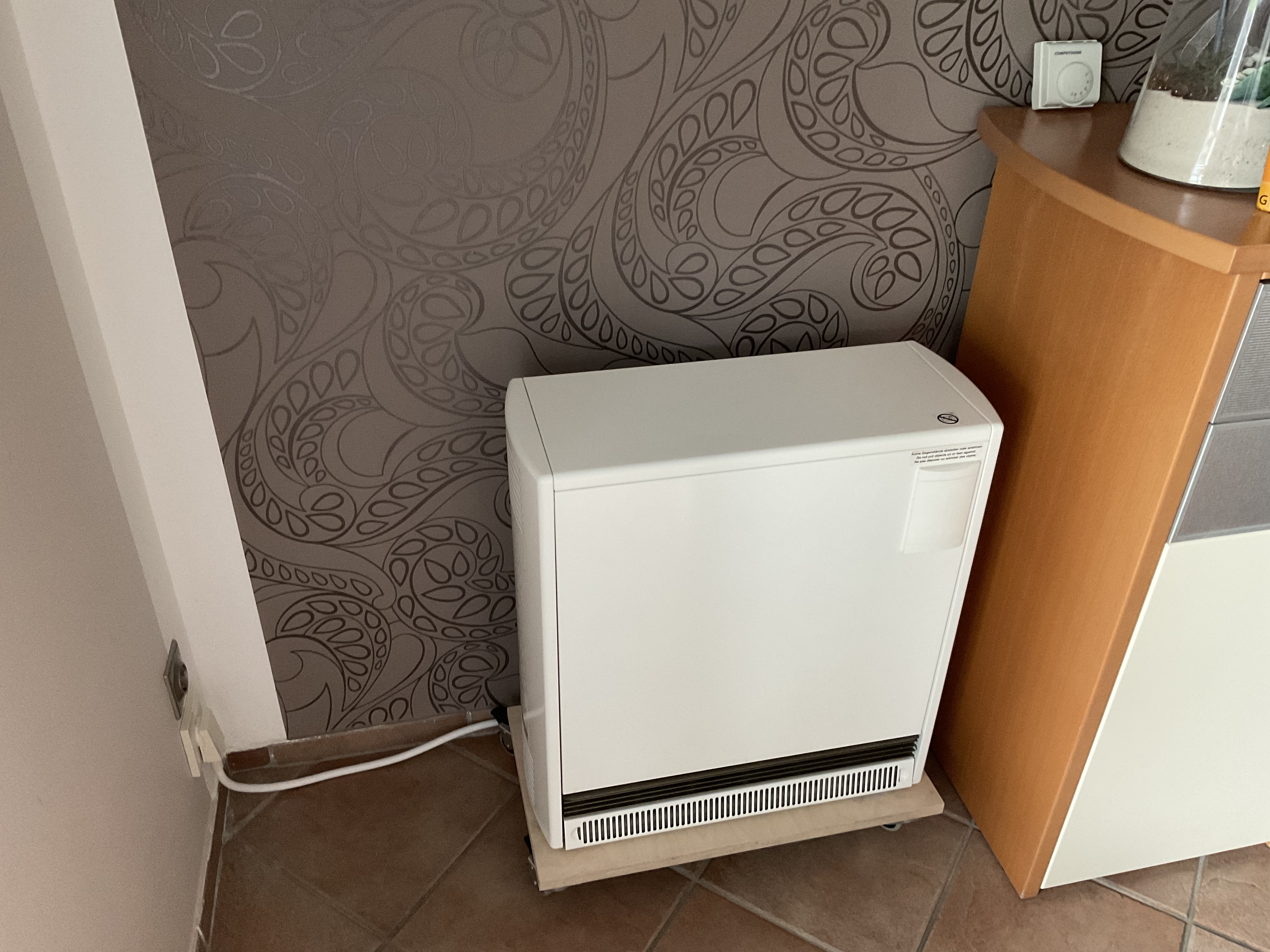

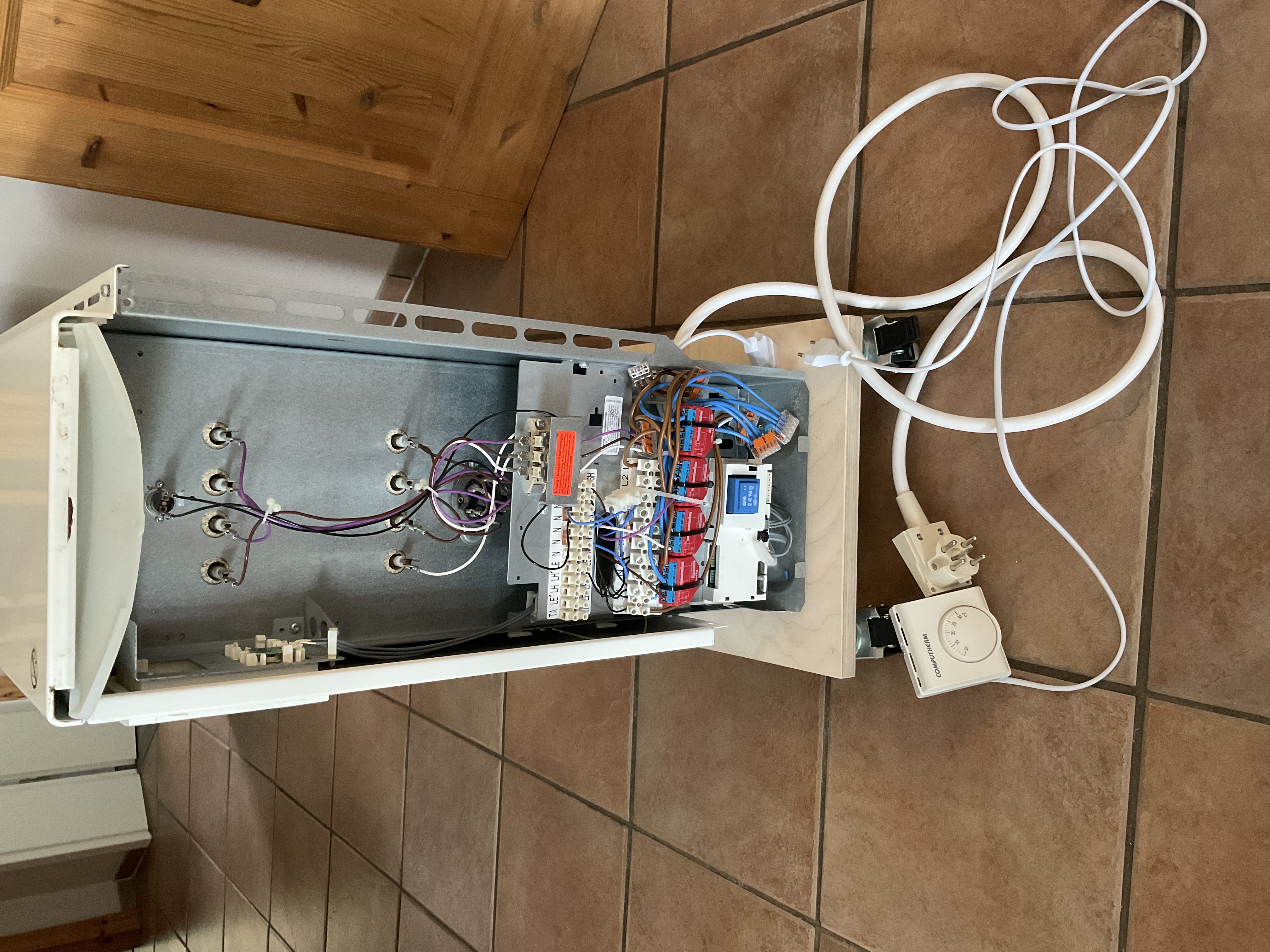

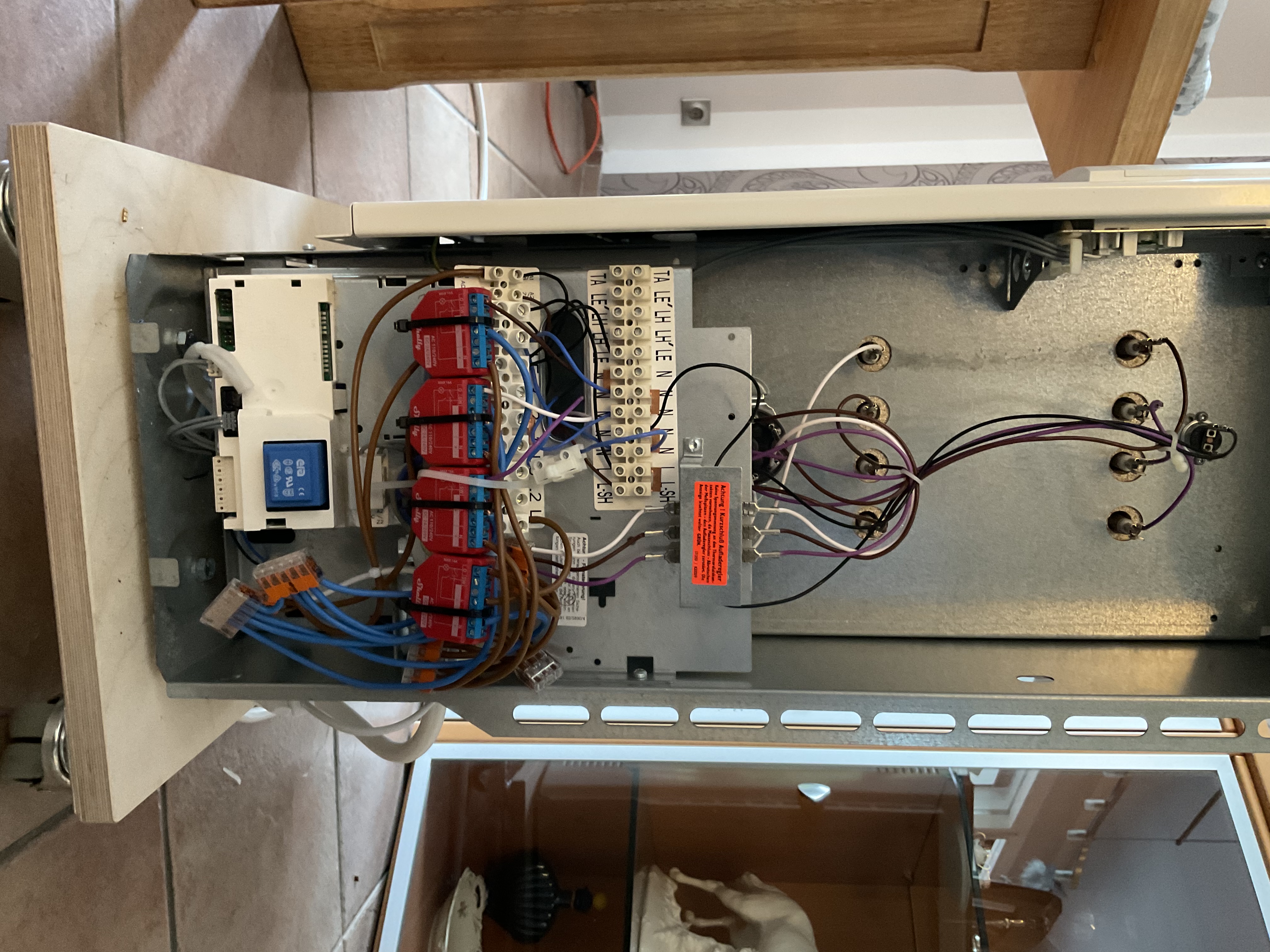

So, habe das Projekt nun fertiggestellt :)
Habe jeweils bei den 3 Heizkreisen den Null geschaltet, sowie eimal gesamt die Phase.
Erster Test heute Morgen über Cleverpv lief 1a, OpenWB gehe ich nochmal gesondert an:
