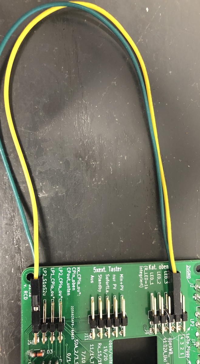

Hallo Zusammen,
ich habe eine Model 3 an der WB und die addon Platine mit der CP Unterbrechung in Bertrieb. Leider scheint das Ralais nicht zu schließen auch unter Einsatz der 1.63 Beta und aktivierte CP Unterbrechung under Misc in den Einstellungen. Das hat zur folge, dass das Fahrzeug garnicht mehr läd. Direkt verdrahtet funktioniert alles tadellos. Das Relais habe ich durchgemessen und es ist durchgehend offen. Hat jemand ein ähnliches Problem/ eine Lösung ?
Vielen Dank!

von openWB
Füge mal die 2 Kabel hinzu.
Dann sollte es gehen :)
Davon ab braucht das Model 3 die CP Unterbrechung eigentlich garnicht :?:

Das musst Du mir erklären?
An den Ausgang der LEDs?

von openWB
Da liegt „nur“ Gnd an, hat erstmal nichts mit den LED zu tun.

von Benny
Ah, dann macht es Sinn für mich. :lol:
