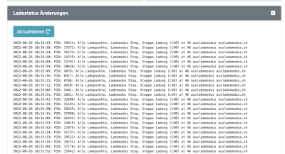

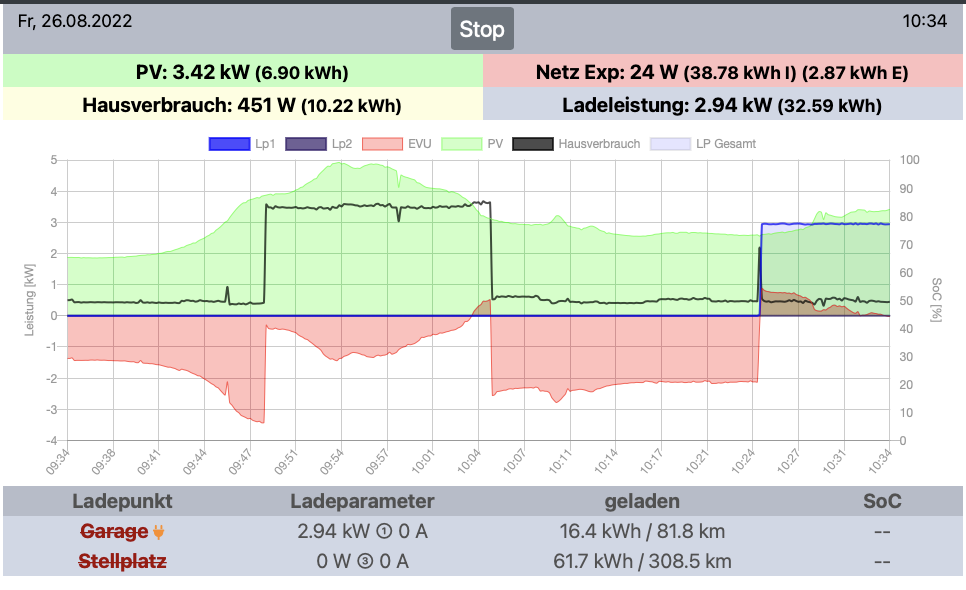

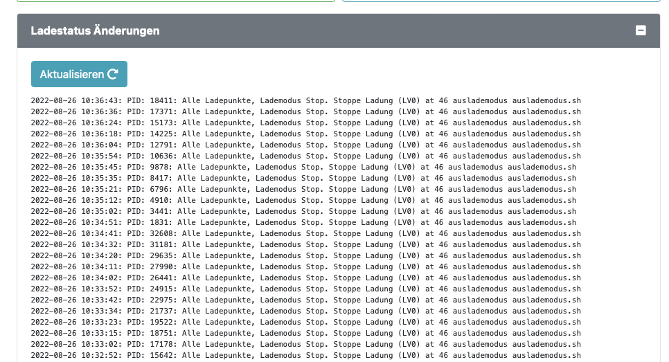

Das Problem ist ziemlich hartnäckig und ich komme auch nach einer Woche (und der nun erfolgten Anbindung per LAN Kabel) nicht weiter:
- Modus ist auf STOP
- Ladepunkt ist blockiert (auf Bildschirm durchgestrichen)
- Es ist zu wenig Strom da zum Laden
All das interessiert die openWB nicht. Ich stecke mein Auto ein und es wird geladen.
Offensichtlich ist das einzige was hilft ... Stecker ziehen.
So war das aber sicherlich nicht gedacht. Irgendwo irgendeine geniale Idee ?
Debug Log:
