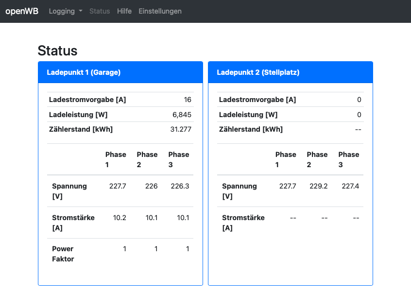

Hi, hier meine nächste Nuss.
Aufbau:
2 x openBW custom / 1 Master, 1 Slave
2 x SMA Wechselrichter + HomeManager
2 x Tesla 3 als Ladeobjekte
Status:
Ladepunkt 1 aktiv
Sofortladen.

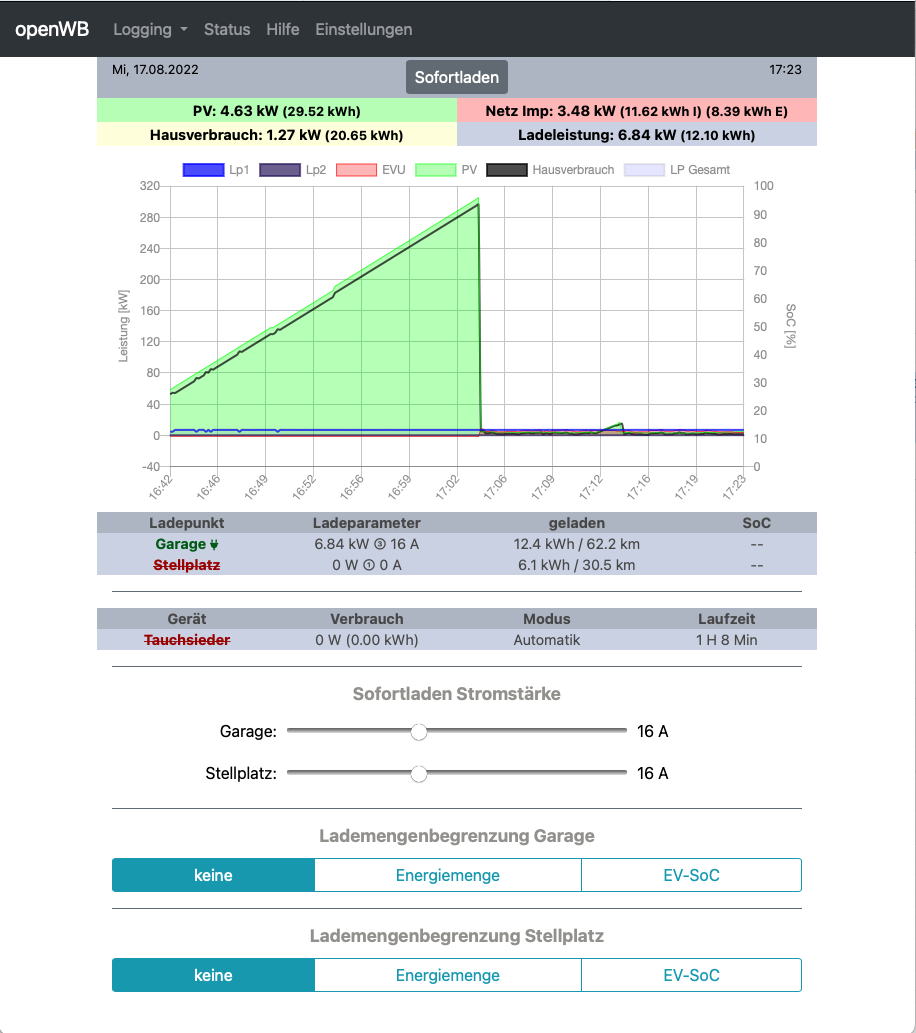

Nach meinem Dafürhalten müsste nun an Ladepunkt 1 / Garage der Tesla mit 16A(3) = 11kW geladen werden.
Wird er aber nicht. openWB gewährt nur 10A(3). Was mach ich falsch ?
Die steile Flanke an PV bitte ignorieren. Das passiert, wenn WiFi zwischendurch weg ist. Das Netzwerkkabel kommt bald ...
Danach dürften ja sogar nur 8A ankommen.
Sofortladen Stromstärke

Also im Bild oben gibt die openWB 16A auf 3 Phasen vor. Das wäre dann ja richtig - wieviel das Auto davon nimmt, kann die openWB natürlich nicht beeinflussen.

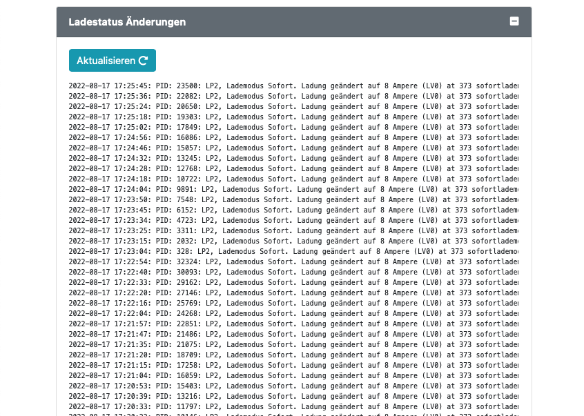

In Bild 1 sagt openWB, dass sie 16A liefern will.
In Bild 2 sagt sie, das sie 10A liefert
Im Log / Bild 3 sagt sie, dass die 8A eingestellt hat.
Tatsächlich liefert sie 10A.
Am Auto liegt es nicht. In Zusammenarbeit mit der openWB gibt die Wallbox vor, wieviel Strom geliefert wird.
Tesla nimmt was er kriegen kann (und das tut er verlässlich seit 3 Jahren).

nopeLaffaJet hat geschrieben: Mi Aug 17, 2022 4:27 pm In Bild 1 sagt openWB, dass sie 16A liefern will.
Bild 2 sagt, dass das Auto 10A zieht.
Eine WB "liefert" nichts. Sie bietet an und das "Angebot" steht bei 16A.
