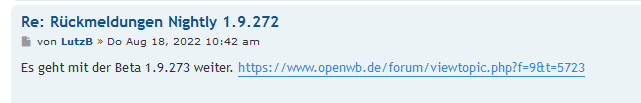

2022-08-18 12_14_48-Suche.png (4.91 KiB) 3866 mal betrachtet
Das heisst, es gibt keine neue Nightly?
Was ist mit den geposteten Problemen in der Nightly?
Es gab zuletzt kein Feedback mehr dazu.
Sind die in der Beta gelöst worden?
