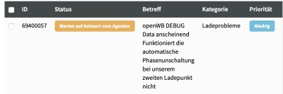

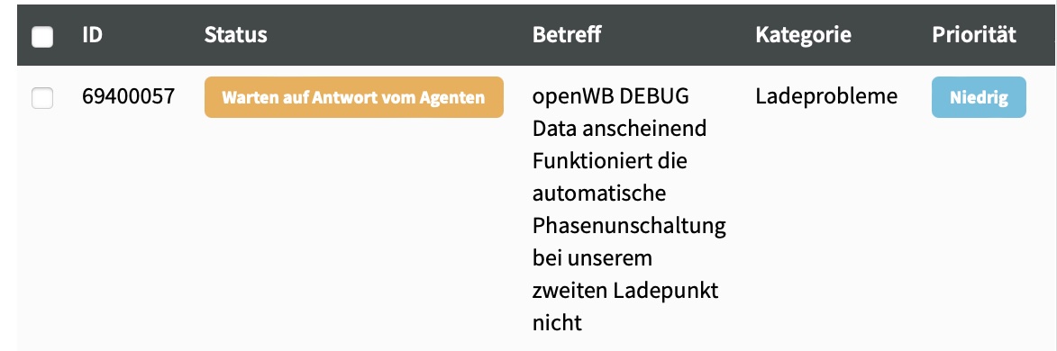

Ich habe am 31.07. eine Fehlermeldung (Ticket ID 69400057) inkl. Debugging Protokoll geschickt. Danach noch weitere Beschreibungen. Das Ticket ist mit "Niedrig" eingestuft, was ich grundsätzlich verstehe, weil die Phasenumschaltung ja nur Teile der Funktion umfasst und es sicher gravierendere Probleme gibt. Daher so weit so gut. Aber morgen sind es dann 3 Wochen ohne jegliche Rückmeldung. Finde ich dann schon was dünn. Ist das normal? Bin ich zu ungeduldig?

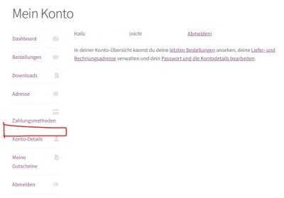

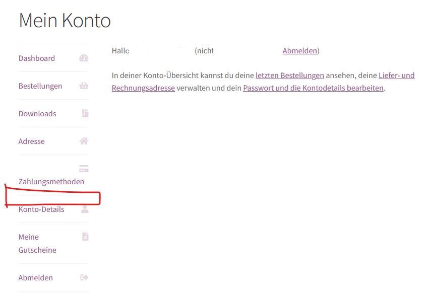

Gerade per Mail erhalten. Grundsätzlich kann ich mit der Antwort arbeiten, auch wenn die Kommunikation durch OpenWB vorher auch schon nicht gut war und daher das Urlaubsargument für mich so semi greift. Aber viel spanneder finde ich, dass jetzt das Ticketsystem in meinem Account nicht mehr verfügbar ist. Wahrscheinlich nur ein Zufall.... Leute, leute...Hallo Herr XXX,
Kann ich bestätigen, bei mir ist das Ticketsystem auch nicht mehr sichtbar.
Schade, warum eigentlich?
Oder hat es sich jetzt irgendwo anders versteckt?
