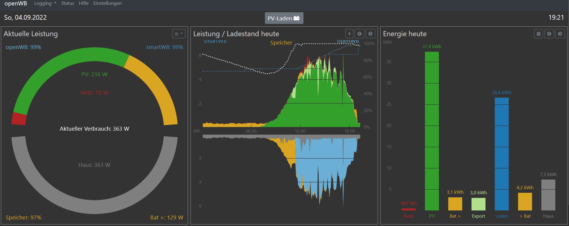

Ich habe meine neue openWB am Wochenende montiert und in Betrieb genommen. Meine PV ist ca. 9kWP groß und mit Fronius WR ausgestattet, dazu habe ich noch ein ESS mit einem Victron Multiplus 2 und einem Pylontech Akkus 9,6kWh in Funktion.
Die Phasenumschaltung funktioniert prima, ich habe heute meinen Ioniq 5 den ganzen Tag geladen und dabei die Funktion der openWB mit der Phasenumschaltung testen können. Ich bin absolut begeistert. Ein großes Lob an das Entwicklerteam und eine klare Kaufempfehlung.
Wie man an der Tageskurve sieht, konnte ich fast den ganzen Eigenstrom zum Laden der Haus-und der Auto-Batterie verwenden. Super!
