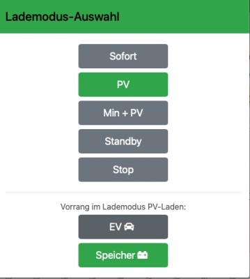

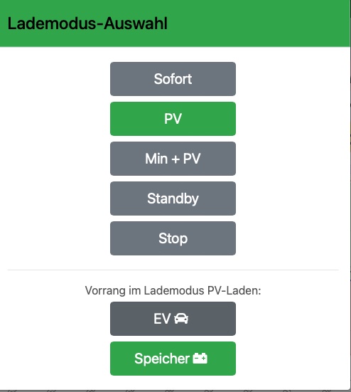

Auf den Lademodus klicken und dann so einstellen:

Beitrag von je_m3lr »

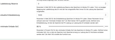

Danke, dass ist mir klar. Aber es ändert sich halt nichts. Es wird direkt das Auto geladen, auch wenn ich Speichervorrang anklicke und der Speicher noch leer ist. Denke da muss ich noch weitere Einstellungen in der OpenWB (Einstellungen - Ladeeinstellungen - PV & Min+PV) vornehmen. Aber da komme ich nicht weiter.

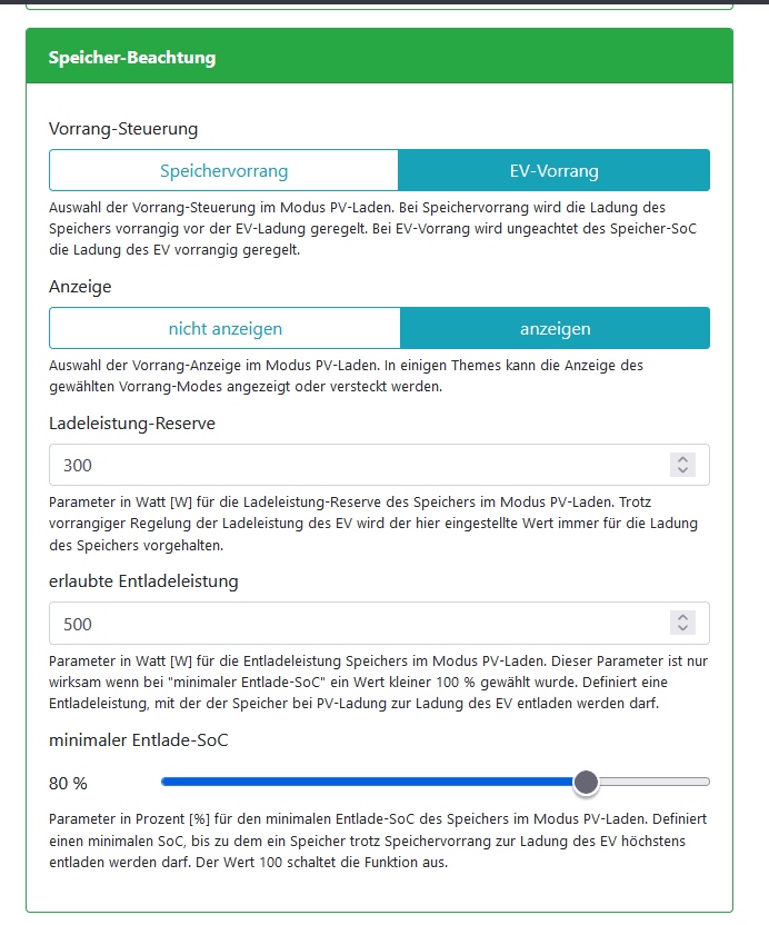

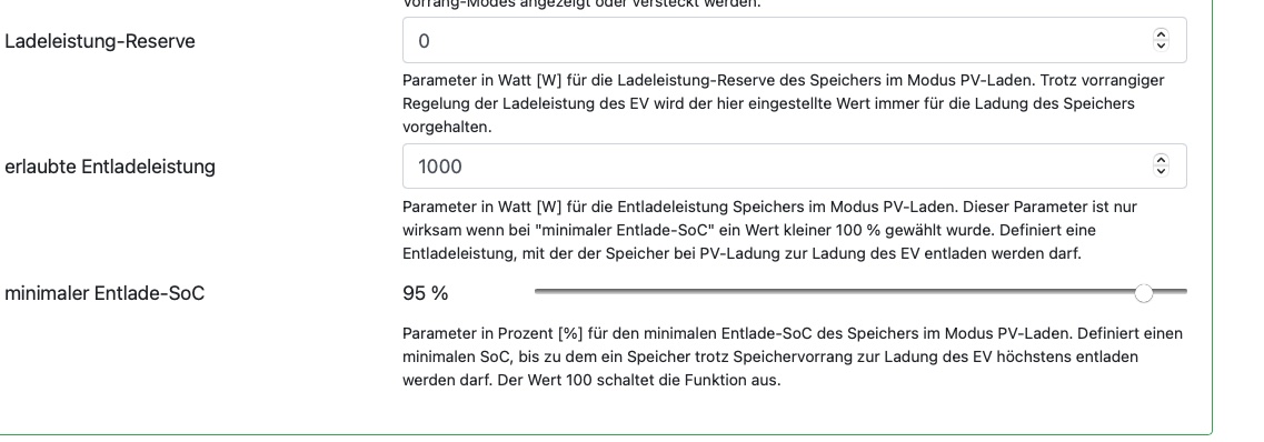

Hier sind noch meine Einstellungen bezüglich des PV-Ladens:
Mehr Einstellungen kenne ich auch nicht. Auch wenn es nicht sonderlich leicht verständlich ist, kuck doch auch mal ins nur-PV-log bei Status. Vielleicht ist ja PV-Laden bei Dir ja gar nicht aktiv? (Das könnte bei Morgens- oder Nachtladen der Fall sein. Das übersteuert nur-PV. In diesem Fall sind da keine Log-Einträge drin)

Gero hat geschrieben: Do Sep 01, 2022 10:52 am Vielleicht ist ja PV-Laden bei Dir ja gar nicht aktiv?
Hast Du da mal nachgeschaut?

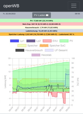

So sieht es bei mir aus - und so soll es auch aussehen:
Laden des Autos beginnt noch bevor der Speicher voll ist, damit kein Überschuss ins Netz eingespeist wird. Später dann eine kurze Ladepause wegen der Umschaltung auf 3-phasiges Laden.

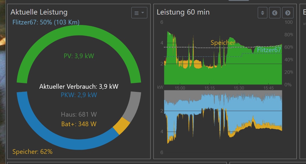

Ich habe PKW-Vorrang mit foglenden Werten
Man sieht sehr schön das..
- Immer was für den Akku überbleibt, außer wenn er Wolkenlücken füllen muss.
- Sein Soc langsam mitsteigt (bis 80%)
- Keine Einspeisung (hell grün) keine Bezug "rot" zu sehen ist
