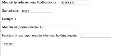

Es gibt auch noch einen eingebauten modbus-Tester in der openWB unter http://192.168.8.10/openWB/web/tools/trace/modtest.html
Wenn Du da auf "Senden" klickst, kommt da normalerweise der SoC des S10.

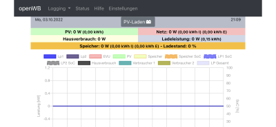

ich habe vor 2 Tagen meinen Polestar bekommen und konnte mich daher bis jetzt nicht mehr mit der openWB beschäftigen. Habe nun die openWB noch geupdated mit der neuesten Software und erhalte nun keine Fehlermeldung mehr! Nur leider kommen keine Daten von E3DC.

Klappt der modbus-Test mit dem SoC?

ich habe alles so wie Du beschrieben hast eingestellt, der Modbus Test funktioniert leider nicht! Modbus am E3DC ist aktiviert! Ich erhalte an der openWB keine Daten vom E3DC.

Wenn det modbus-Tester nicht funktioniert, ist es nicht weiter verwunderlich, wenn keine Werte angezeigt werden.
Pingt das S10 von deinem Rechner aus? Sprich, ist die IP-Adresse korrekt?
