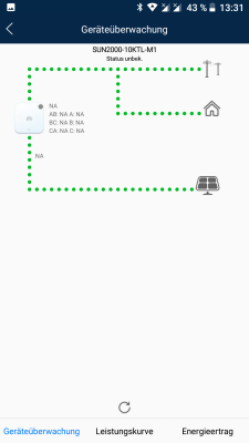

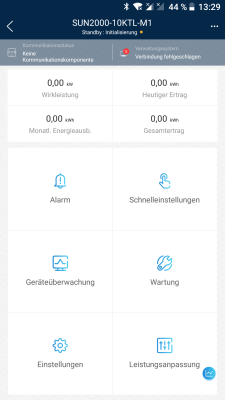

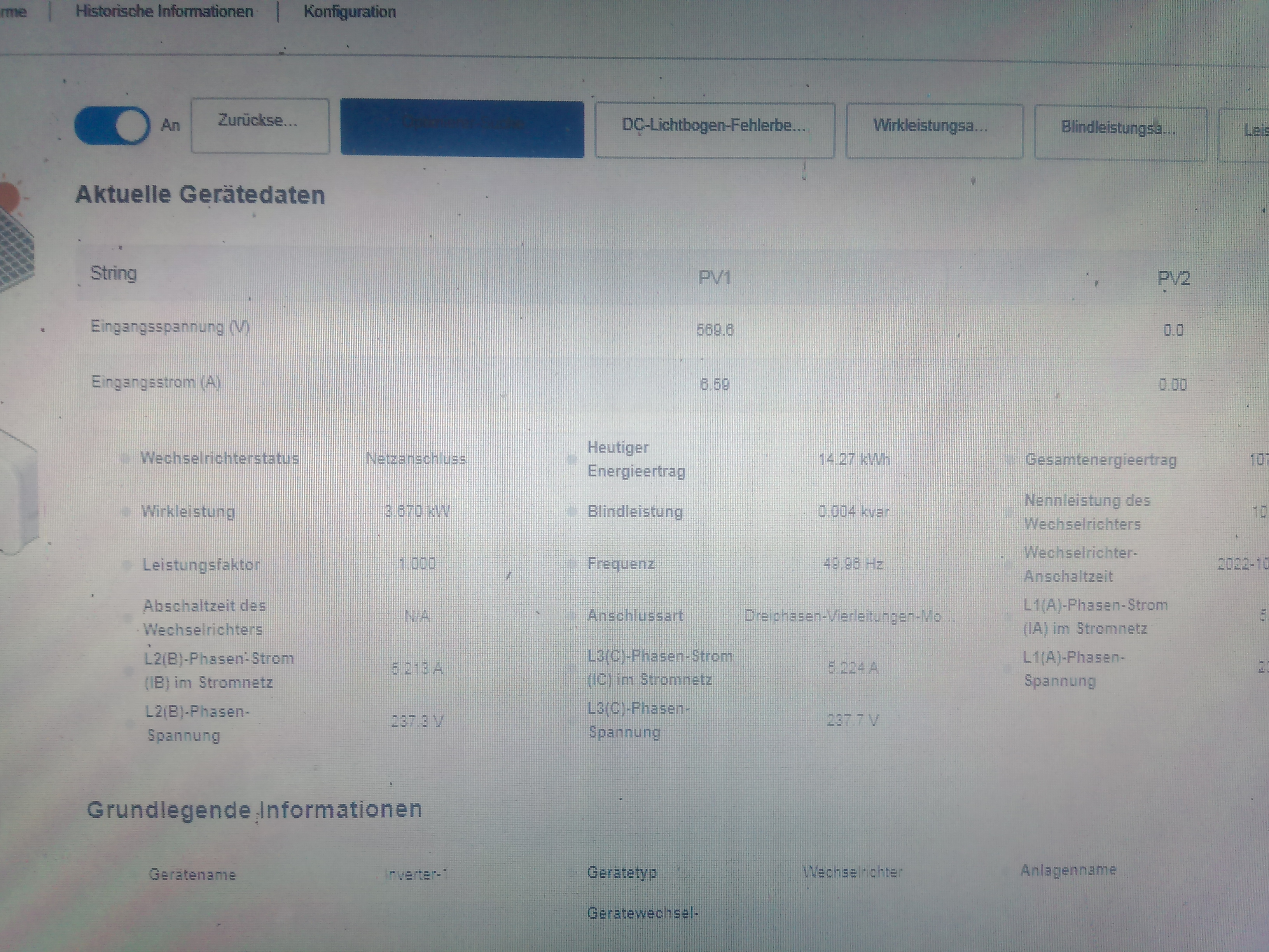

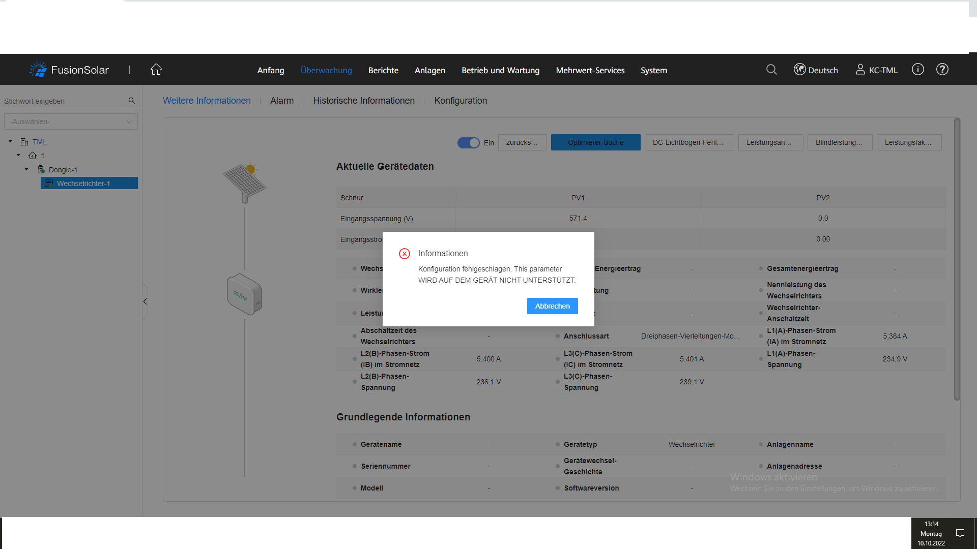

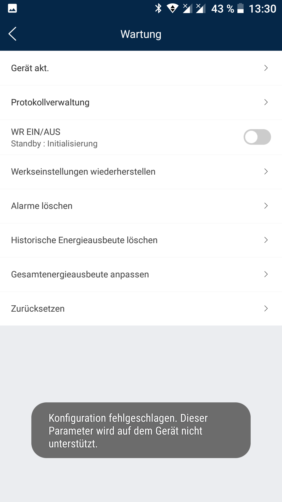

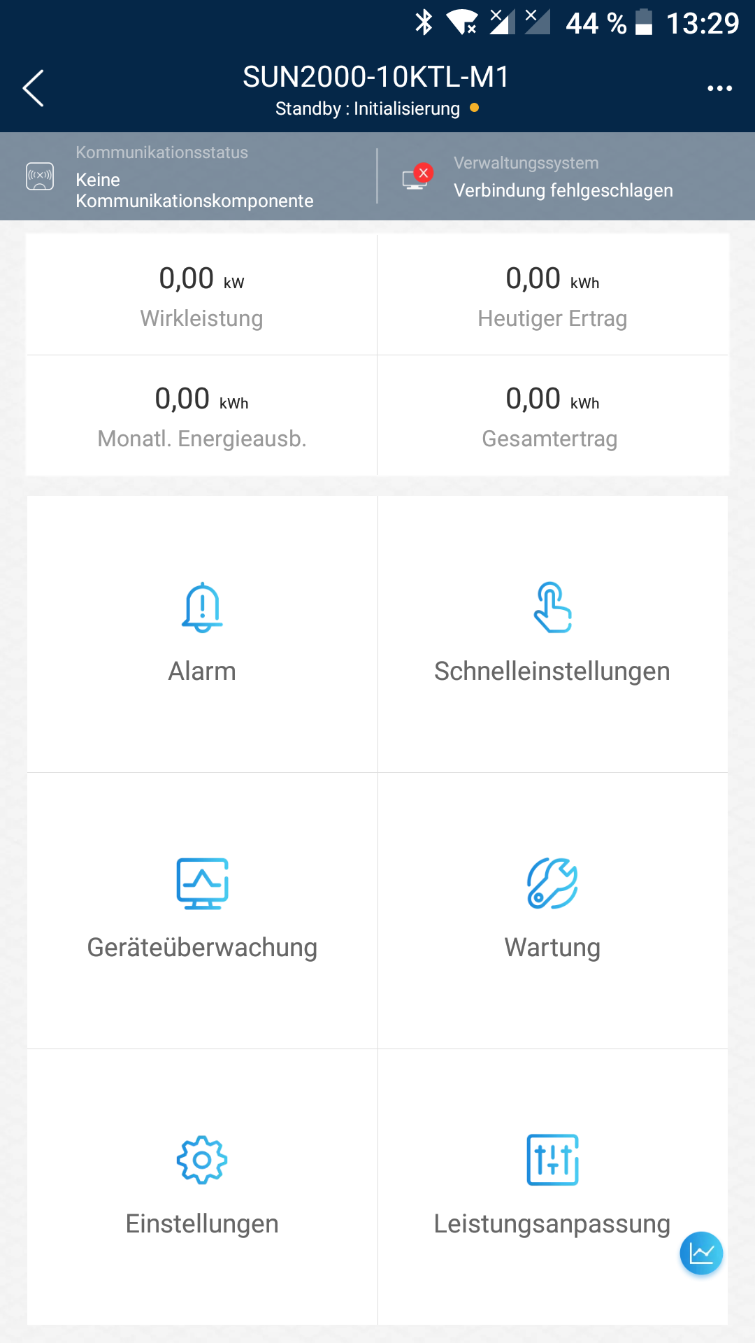

Guten Tag , also wir haben nun den Power Meter verbaut und nach Anleitung verkabelt . Extra provisorisch ein 50 Meter langes Kabel verlegt . Leider findet der Wechselrichter jedoch den Power Meter nicht . Alle Versuche da eine Verbindung zu bekommen sind gescheitert . Nach mehreren Versuchen ist nun die Kommunikation mit dem Wechselrichter komplett gescheitert . Ich komme zwar per Wlan in den Wechselrichter , der kommuniziert jedoch nicht mehr per Internett . Einstellungen sind nicht mehr möglich , Auch ein zurück setzten auf Werkseinstellung wird verweigert . Das online und auch auf dem Handy . Das Online Konto löschen und auch die APP neu installieren hat nichts gebracht . Der Wechselrichter ist noch online und liefert Strom obwohl die APP auf dem Handy sagt das er offline ist . Der Befehlt online zu gehen wird nicht ausgeführt bzw verweigert .
Der Dongle ist per Lan Kabel mit dem Router verbunden und auch online , siehe Bild .
