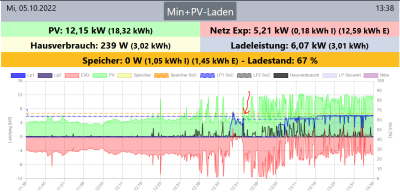

"Ladestatus Änderungen" beginnt leider bei 12:56 Uhr -> kann man den Log woanders abrufen oder wird der gelöscht nach kurzer Zeit ?
Jedenfalls habe ich den Golf raus gezogen und mehrmals wieder eingesteckt -> lädt nicht.
Erst als ich das Kabel auch noch aus der openWB gezogen hatte und beides wieder eingesteckt hatte, fing er endlich wieder an zu laden.
Auf der Hauptseite stand die ganze Zeit 6A Vorgabe und der gelbe Stecker als Symbol.
Um 13:05 Uhr ist der Ladevorgang endlich wieder gestartet. (nachdem ich das Kabel vollständig entfernt hatte).
Vorher hatte ich noch von PV auf min+PV probiert ohne Erfolg.
Ist nun der Ladekontroller* der openWB defekt oder liegt es am Golf ?2022-10-05 13:05:48: PID: 19810: alle Ladepunkte, Lademodus Min und PV. Ändere Ladeleistung auf 20 Ampere (LV0)
