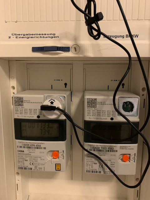

Wenn ich das richtig verstehe, ist das Innogy Teil ja nur ein Lesekopf auf "deinem" EVU-Zähler. Der gehört aber dem Messstellenbetreiber und kann von dir nicht einfach so getauscht werden.Frank B hat geschrieben: So Nov 10, 2019 7:32 am Ok. Danke. Es scheint als wäre die einzig verlässliche Sache das EVU Kit. Oder kann ich den Standardzähler, wo ich bis jetzt das PowerControl von innogy sitzen haben durch was andere ersetzen ?
Habe mir mal die Volkszähller Geschichte angesehen. Hätte auch noch einen Raspberry übrig. Mir fehlt aber das Wissen diesen zu bauen.
Mach doch mal ein Foto von deinem Zählerkasten. Dann kann man das besser beurteilen. Ich kann mir nicht vorstellen, dass die Sonnenbatterie soo super regelt nur mit den Daten von sonem Lesekopf. Damit wäre auch keine Überwachung des Hausanschlusses möglich weil keine echten Werte ankommen, sondern nur kumulierte kWh (Je nach Zähler mehr oder weniger genau)

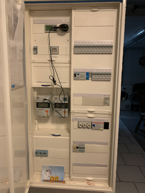

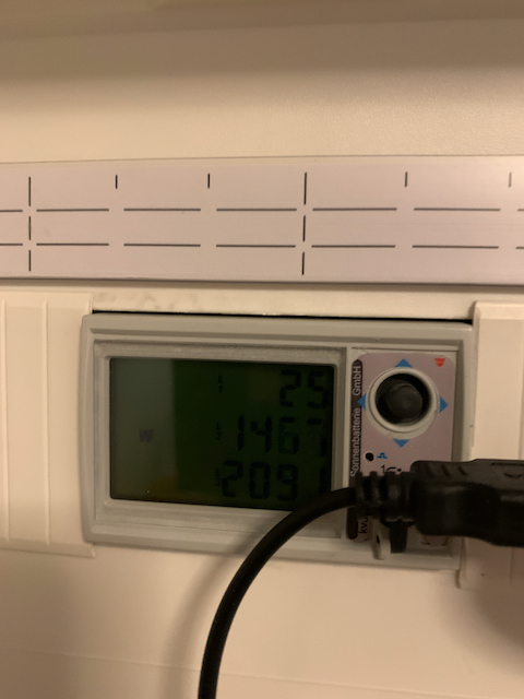

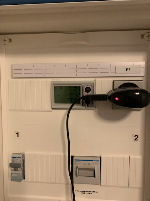

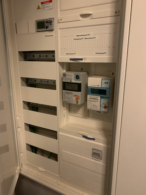

Wenn ich so als nicht Elektriker in diese Verteilung schaue, meine ich ja da wäre Platz ohne Ende. Mein Elektriker sagte aus dem Bauch raus da passt nix mehr rein.
Der Lesekopf auf dem EVU Zähler gehört zu innogy Smarthome. Mit dem kann ich die Werte in Smarthome auslesen und visualisieren.
Ich hatte gedacht, da die Sonnenbatterie doch selber immer an der Nullgrenze regelt, das man diesen Wert für das PV gesteuerte Laden nutzen kann.
Das erste Bild ist vom linken Schrank ( 1von2). Der Rest vom rechten.
Angeschlossen ist ein BHKW Ecopower 1.0 von Vaillant. Eine PV Anlage mit SMA Wechselrichter. Die Sonnenbatterie ECO4.5
Das BHKW ist über einen Schaltkontakt mit der Sonnenbatterie verbunden. So weiß die Sonnenbatterie das das BHKW läuft und so die Produzierte Leistung mit anzeigt.

Na da ist doch Platz ohne Ende.
da kann man beim montieren sich ja fast reinsetzen.
Du solltest deinen Elektriker wechseln.
Der kennt wahrscheinlich nur eHZ und nicht die Hutschienenzähler
Direkt über dem Linken Zähler das EVU-Kit rein und gut ist. Wie es jetzt unter den Abdeckungen aussieht, ist zwar offen, aber das wird schon passen.
