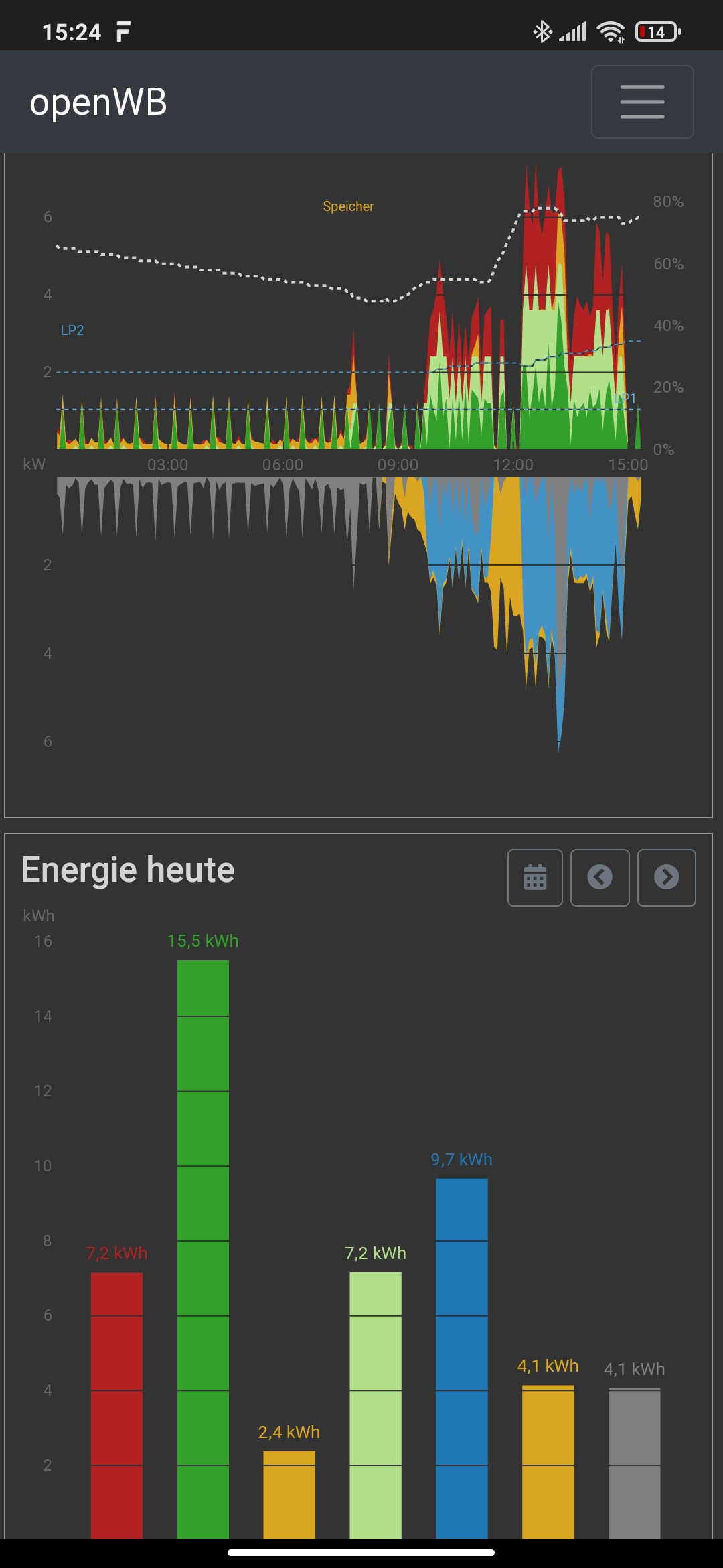

ich wundere mich ein wenig über die Daten aus der openWB. Egal ob PV oder Min + PV ausgewählt ist, wird ein großer Teil aus dem Netz dazugeholt. Als Auto hängt ein Model Y an der Box und die Wechselrichter Lösung ist ein SolaX mit 15kW und ein Batteriespeicher mit 12kWh, der auch 12kW liefern kann/könnte.
Kann ich da an den Ladeparametern drehen, ist das normal weil die Lastschaltung am Auto so träge sein muss und der Fehler liegt an der trägen Wechselrichter + Speicher Kombi?
Das Auto hängt an einer openWB Pro die an einer Series 2 als Ladepunkt installiert ist.
Vielen Dank im Voraus!
Anbei ein Screenshot des heutigen Tages. Das Auto hat parallel zur PV Energie, fast das selbe nochmal aus dem Netz getankt :-(
viele Grüße aus dem hohen Norden
Jan

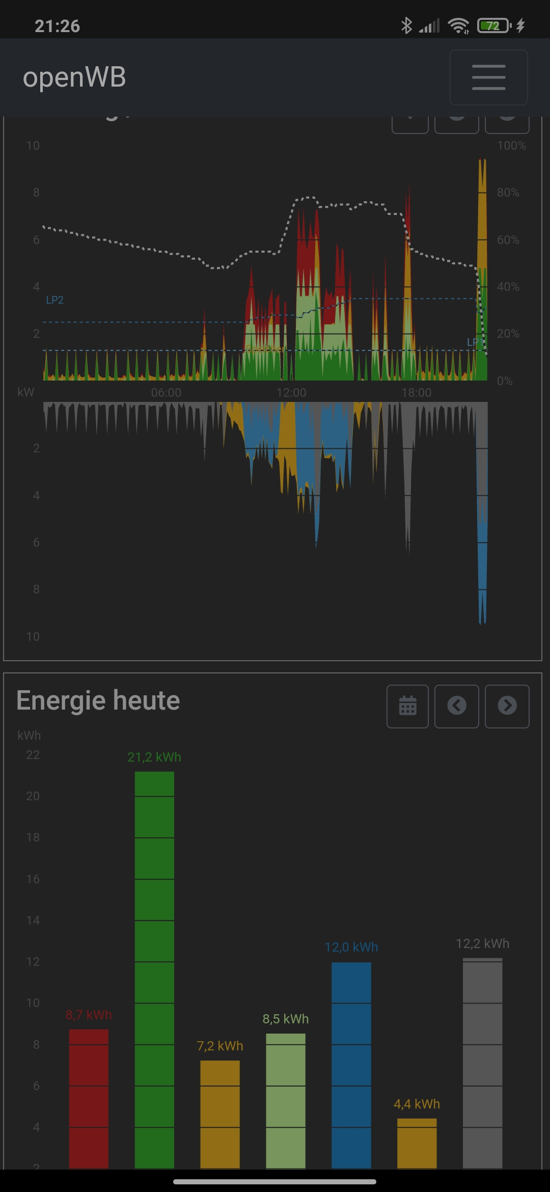

Anbei noch ein zweiter Screenshot von heute.
Dort bin ich auf sofort Laden gegangen und man kann sehen, dass selbst der Speicher die Höhe Leistung liefern kann und kein/ kaum Netzbezug vorhanden ist.
Jan

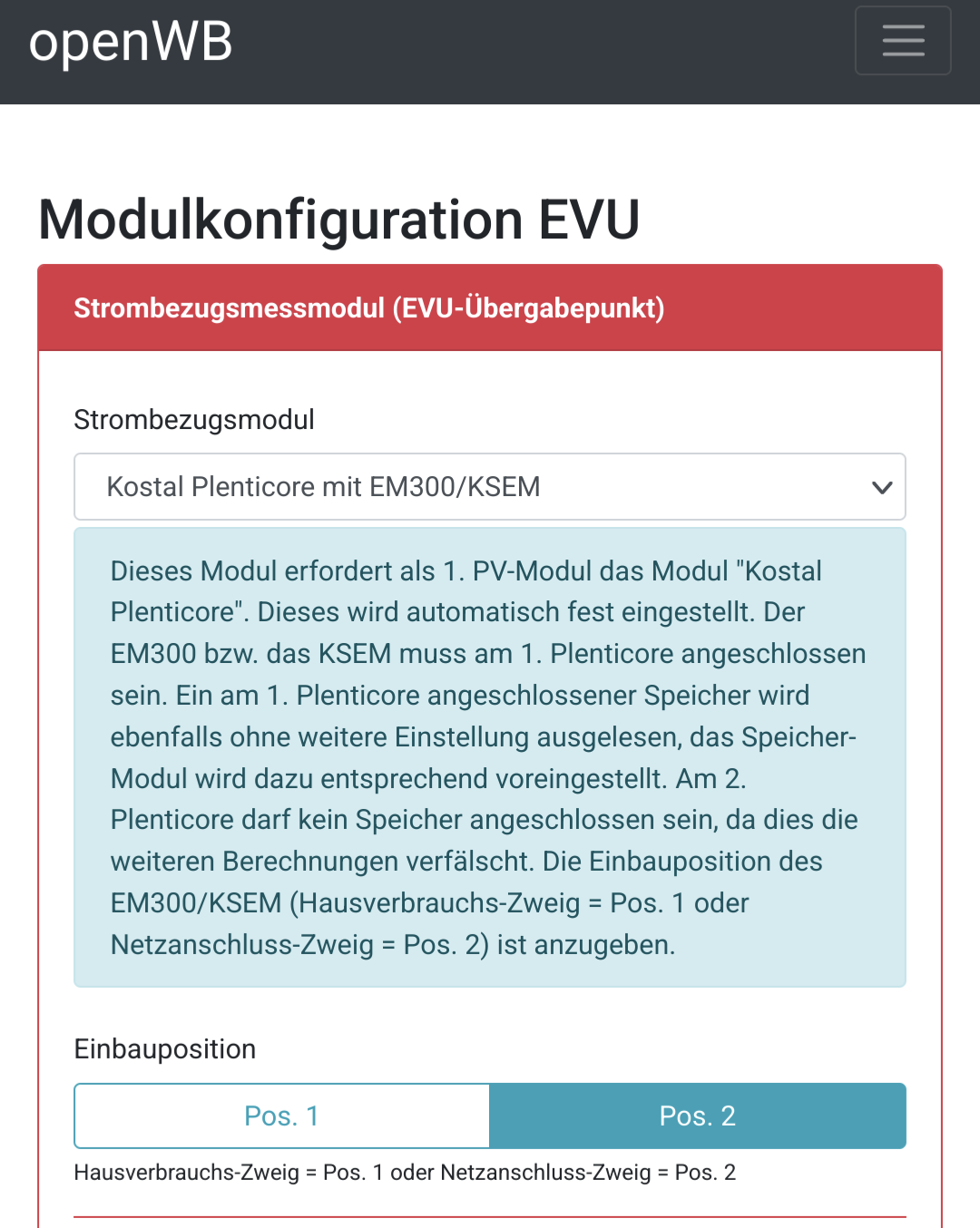

Passt die Einstellung der Position des Smartmeters zu deiner Installation?

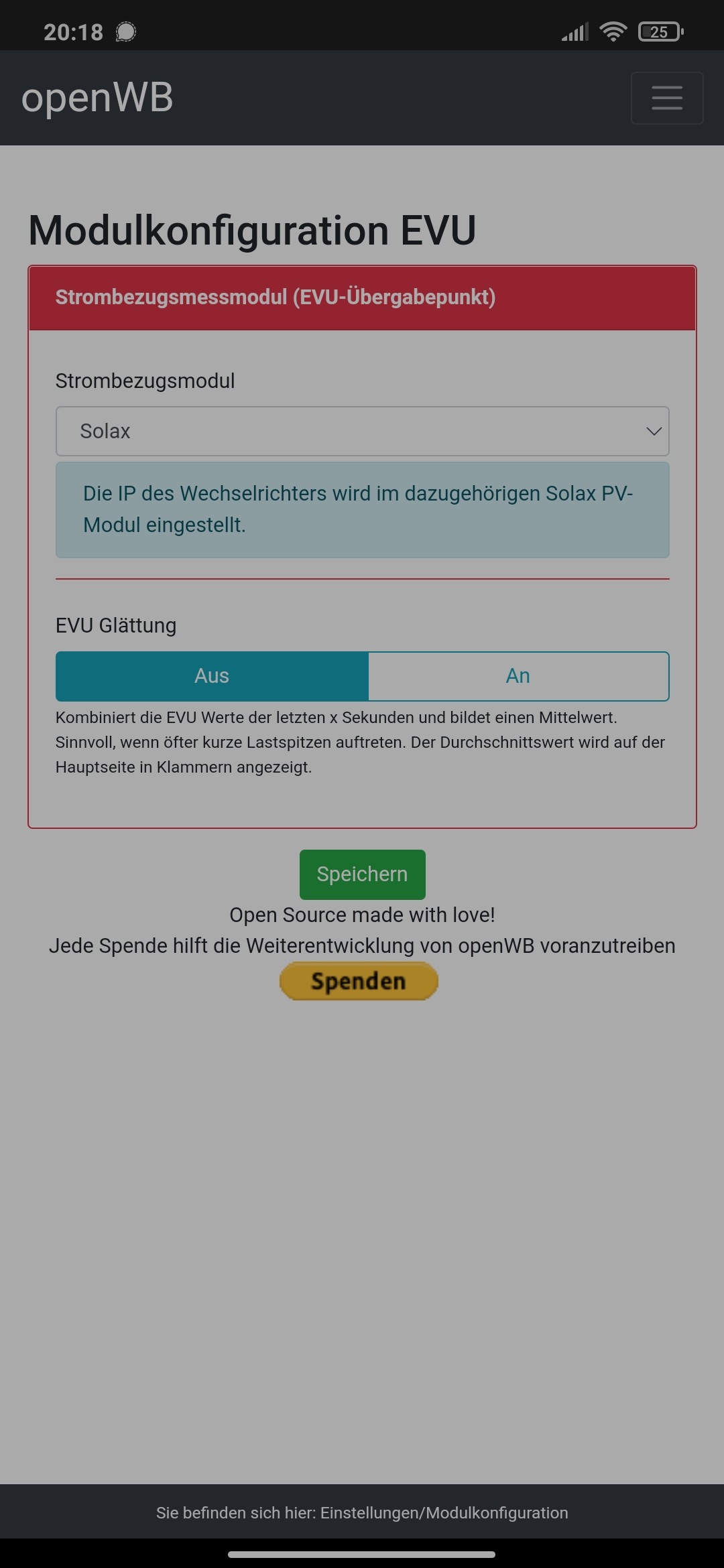

Die Einstellung gibt's bei mir gar nicht.
Nach 20Uhr hat er das Auto aus dem Speicher geladen. Da wollte ich testen, ob auch bei sofort Laden ein Netzbezug stattfindet oder ob das nur bei der PV bzw. PV+min funktion passiert. Und es zeigt im zweiten Schritt, dass der Speicher auch deutlich mehr Leistung abgeben kann, als es tagsüber der Fall war.
Bei mir sitzt das Smart Meter direkt vom Haus gesehen vor der Zähler des Netzbetreibers, wie es vom Hersteller SolaX vorgegeben ist.

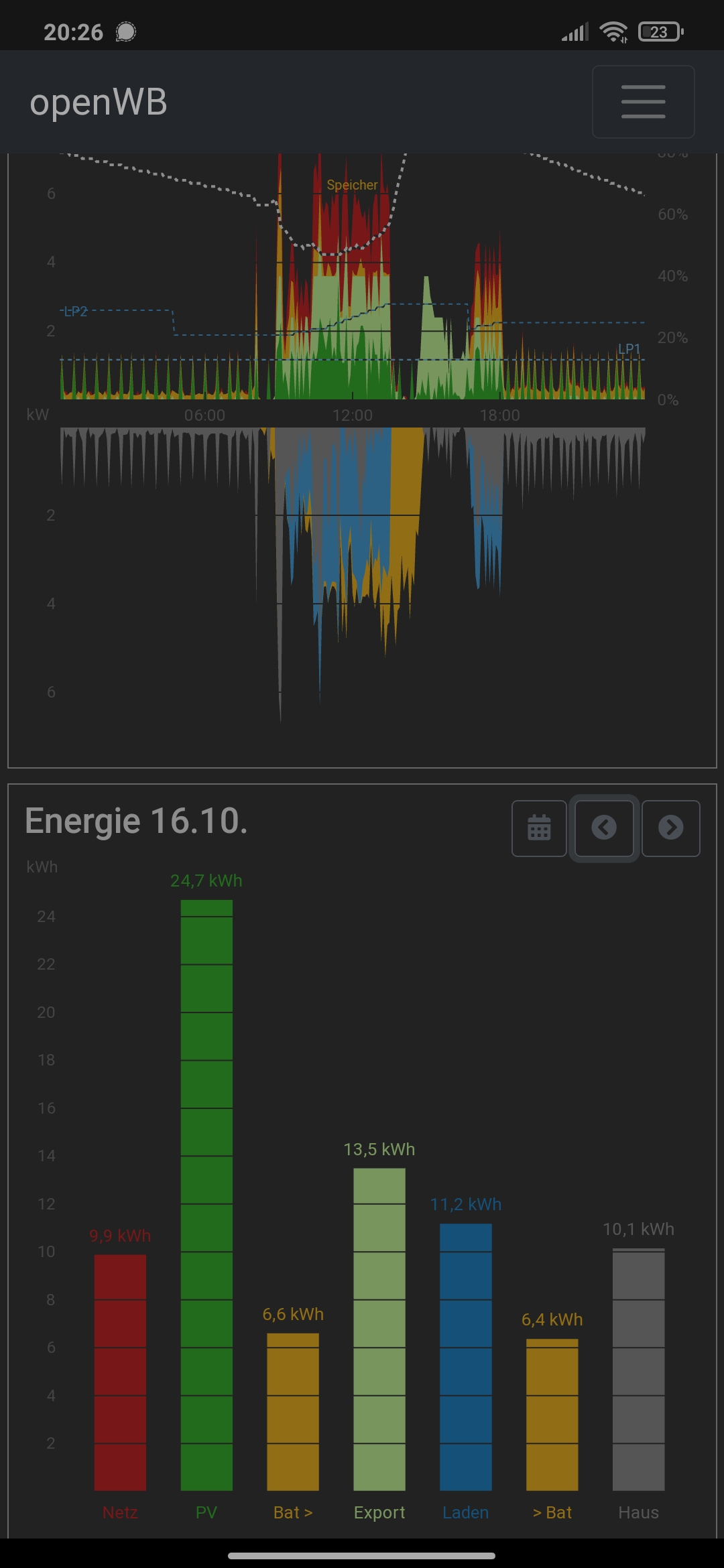

Ich habe auch gerade erst gesehen, dass die alegende der Balken abgeschnitten würde. Jetzt noch einmal mit:

Kann man im Wechselrichter angegeben, wo das Smartmeter sitzt, im Hausanschluss- oder Verbrauchszweig? Falls nicht, ist sicher, dass das Smartmeter im vorgeschriebenen Zweig sitzt?

Laut Handbuch scheint das Smartmeter bei deinem WR zwangsweise am Netzanschlusspunkt zu sitzen. Tut es das bei dir auch? Ich finde es auffällig, dass die OpenWB gleichzeitig Netzbezug und Einspeisung darstellt. Eigentlich sollte nur eine davon stattfinden. Es hilft auch, das Diagramm auf 60min zu schalten, dann kann man besser sehen, ob eine Gleichzeitigkeit tatsächlich besteht oder sich die Zustände abwechseln.
