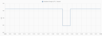

Hallo Zusammen,
das Thema wurde bereits hier kurz angesprochen...
DirkS hat geschrieben: Do Okt 06, 2022 4:27 pm Jap, ist bei mir auch so. Seit dem Update auf 2022.10 kommen diese Logs.
Ich habe aber auch schon lange ein anderes Problem. Wenn ich HASS neustarte werden mir in die Sensoren immer irgendwelche alten Daten geschrieben die mehrere Tage alt sind. Noch schlimmer ist es wenn ich die OpenWB neustarte. Dann stehen sogar in der OpenWB völlig falsche Verbrauchswerte drin. Hat das auch schon mal jemand beobachtet?
Ich habe meine OpenWB in ein Smarthome-System eingebunden und lese dort entsprechend die Werte aus, welche über MQTT von der OWB kommen.
In der Vergangenheit hatte ich immer mal wieder das Problem, dass bei einem Neustart der OWB - oder meines Smarthome-Systems alte Daten in den MQTT Topics versendet wurden.
Da stand dann auf einmal der Zähler-stand von vorletzter Woche... und es hat etwas gedauert, bis wieder die korrekten Daten gesendet wurden.
In diesem Fall hatte ich ein wenig weiter recherchiert und gesehen, dass die Daten (zumindest bei einem Neustart der Smarthome-Software) von einem lokalen MQTT Broker kamen, welcher als Bridge zwischengeschaltet war.
Weitere Suche ergab, dass das Verhalten vorkommen kann, wenn der Broker die Verbindung verliert - bzw. nicht korrekt beendet war und dann ggf. vom letzten reboot Daten in einer internen DB ziwschengespeichert hat.
Evenutell relevante Informationen können hier gefunden werden, oder wenn man generell nach "persistence" in Verbindung mit MQTT sucht.
Ich habe vor einigen Tagen mein System neu aufgesetzt - und mich dabei direkt zum MQTT Broker der OWB verbunden - um das "Problem" mit der Bridge zu umgehen.
Zwischenzeitlich sah alles i.O. aus - mehrere Neustarts des Systems zeigten keine Auffälligkeit - bis ich mir die Daten heute morgen wieder angeschaut habe.

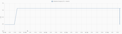

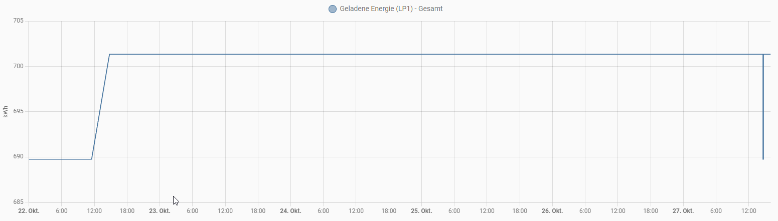

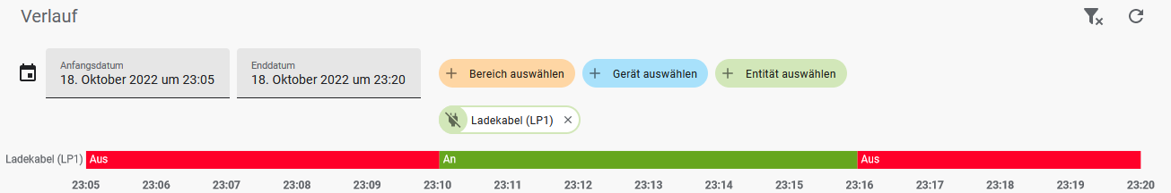

Aufgefallen ist mir das, da ich in meinem Smarthome-System einige Zähler implementiert haben, welche die Daten der OpenWB erfassen (openWB/lp/1/kWhCounter) - aber sich in bestimmten Intervallen dann wieder Zurück setzen.
So bekomme ich in meinem System eine Statistik über die Nutzung Wöchentlich / Monatlich / etc.
Auffällig war, dass einige dieser Zähler einen höheren Stand hatten als die OpenWB gesamt geliefert hat.

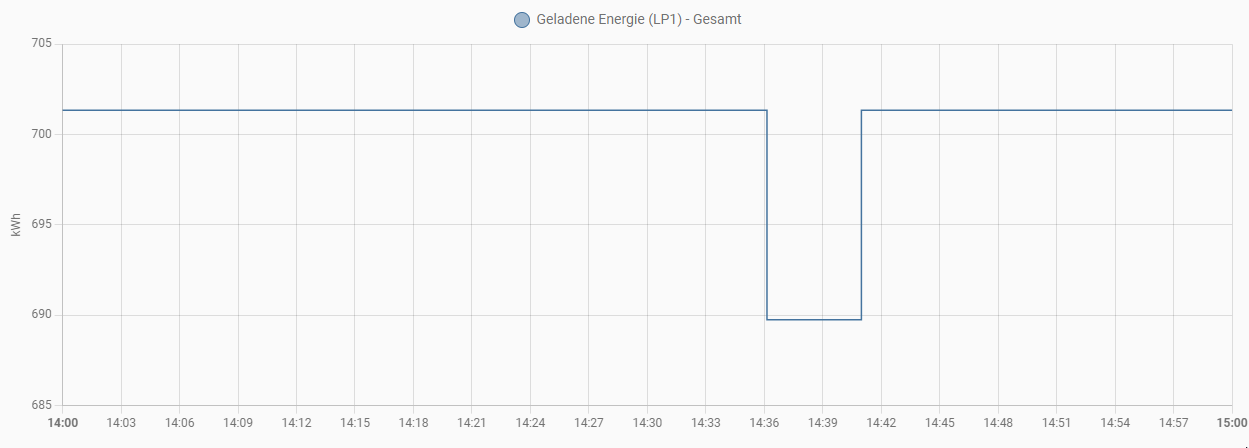

Die Historie für die Sensoren zeigte dann, dass - nahezu ALLE - Topics zur selben Uhrzeit auf einen vorherigen Zustand zurückgesetzt wurden - und dann nach ca. 5 Minuten wieder den korrekten Wert übermittelt haben.
Hier ein paar Beispiele:

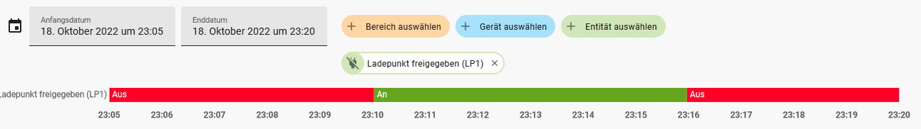

Ladepunkt aktiv:
Ladepunkt freigegeben:
Zählerstand geladene Energie (LP1) gesamt:

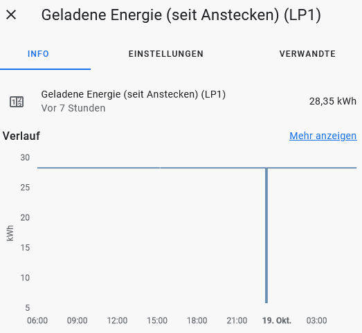

Zählerstand geladene Energie (LP1) seit Anstecken:

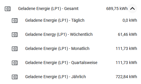

Zähler der OpenWB mit aktuellen Werten verglichen mit den Aufsummierten Zählerwerten der eigenen Zähler - der Zähler zählt nur in eine Richtung die Differenz - da die Werte der Quelle zuvor kleiner waren als Ursprünglich und dann wieder nach oben korrigiert wurden, wird dieser Anstieg erneut gezählt.

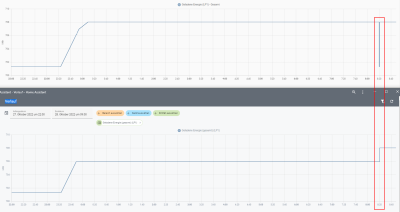

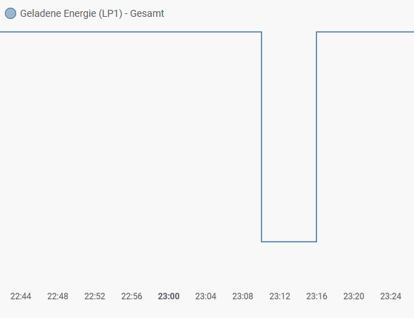

So, es gibt wieder ein paar Neuigkeiten - wobei... ich der tatsächlichen Ursache noch nicht weiter auf die Spur gekommen bin :-(
Ich habe gestern im laufe des Tages eine neue Version des HomeAssistant OS installiert.
Soweit sah alles gut aus, gestern abend sind mir dann aber ein paar generelle Probleme aufgefallen, welche hier erst einmal keine Rolle spielen.
Allerdings war auch in der Historie der Open WB wieder ein Sprung zu erkennen...
Zeitlich kann ich das aber nicht zu 100% dem Update zuordnen:
Ein Sprung von 701.34 kWh Zählerstand - auf 689,75 kWh
Schaut man sich die Daten genauer an, sieht man, dass der Stand von 689,75 kWh genau einem früheren Zählerstand entspricht - vor einer der letzten Ladungen:

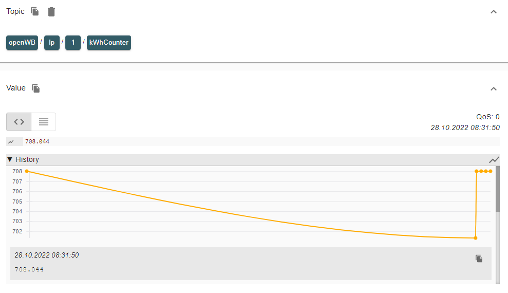

Zusätzlich lief MQTT Explorer mit... und dort ist mir dann folgende Historie aufgefallen:
Im MQTT Explorer fällt der Zählerstand um 08:15:51 auf 701,34 kWh zurück und um 08:16:51 springt er wieder auf 708,044 kWh hoch.
708,044 kWh war der Zählerstand nach der letzten Ladung.
2022-10-28 08_35_59-Window.png (8.37 KiB) 2775 mal betrachtet
2022-10-28 08_35_52-MQTT Explorer.png (6.68 KiB) 2775 mal betrachtet
Die 701,34 kWh aber - entsprechen wieder dem Ladestand bevor die letzte Ladung begonnen hat

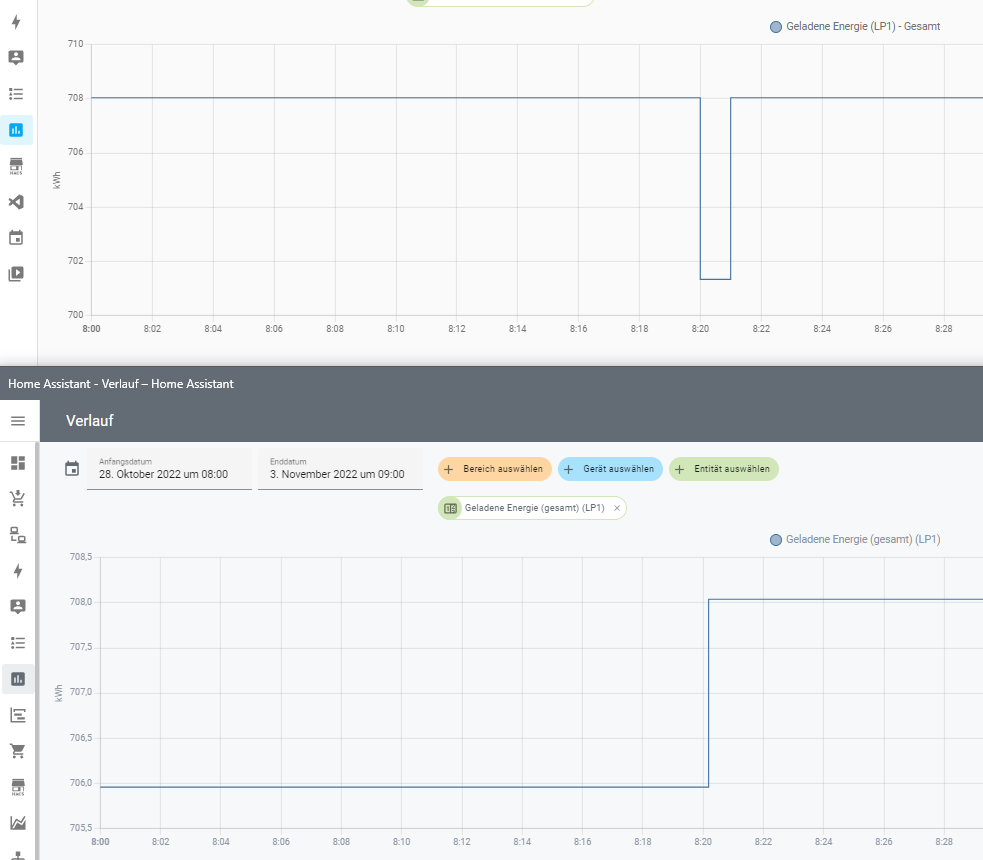

[weiterführung]

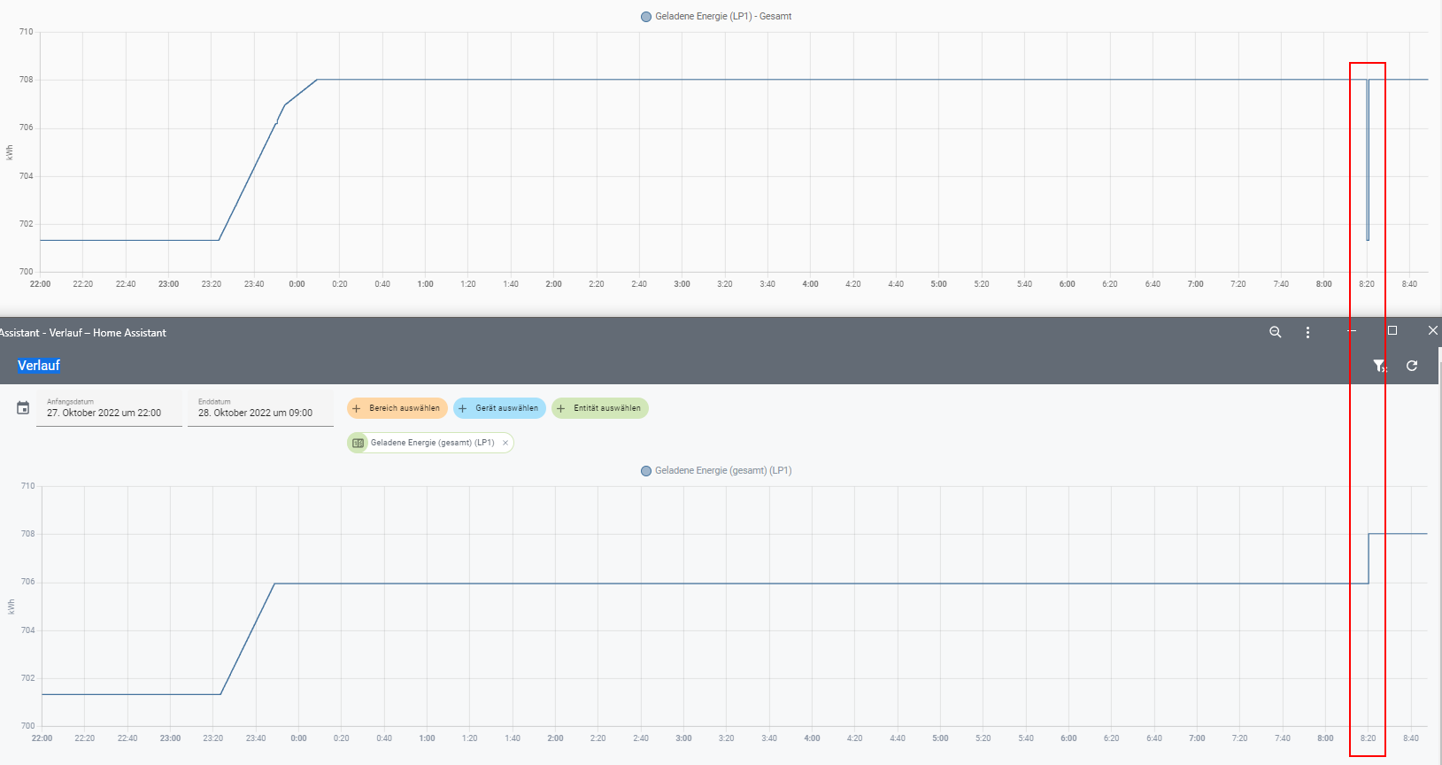

In diesem Bild sehen wir die beiden letzten Rücksetzer - jeweils auf die vorherigen Zählerstände...
Mich hat dann interessiert, ob es hier eventuell mit der "alten" Installation noch eine Verbindung geben könnte - auch, wenn ich nicht davon ausgehe...
Diese wurde lt. Logs gegen 08:24: hochgefahren, bzw. zu diesem Zeitpunkt war das System bereit.
Auffällig hierbei ist eigentlich nur, dass die "alte" Installation zum selben Zeitpunkt ein "Update" der Zählerstände erhällt.
Da sie gestern abend - während die Ladung aktiv war heruntergefahren wurde, stoppt der Zähler bei ca. 706 kWh.
Nach hochfahren der Instanz bekommt sie den neuen Zählerstand übermittelt.
Mehr oder weniger Zeitgleich finden die Sprünge in der neuen Installation statt.
Allerdings - Aufgrund einer leichten Ungenauigkeit zwischen den Zeiten auf meinem Server und meinem Rechner - passen auch diese Sprünge tatsächlich zusammen...

Inzwischen habe ich die Bridge komplett offline genommen und auch aus dem alten System heraus genommen.

Hat es evtl doch was mit der HASS Integration zu tun? Ich baue mir grade einen Volkszähler MQTT Input und bin dabei auf das gestoßen:
Restoring sensor states
Sensors which restore the state after restart or reload should not extend RestoreEntity because that does not store the native_value, but instead the state which may have been modifed by the sensor base entity. Sensors which restore the state should extend RestoreSensor and call await self.async_get_last_sensor_data from async_added_to_hass to get access to the stored native_value and native_unit_of_measurement.
https://developers.home-assistant.io/do ... last_reset
