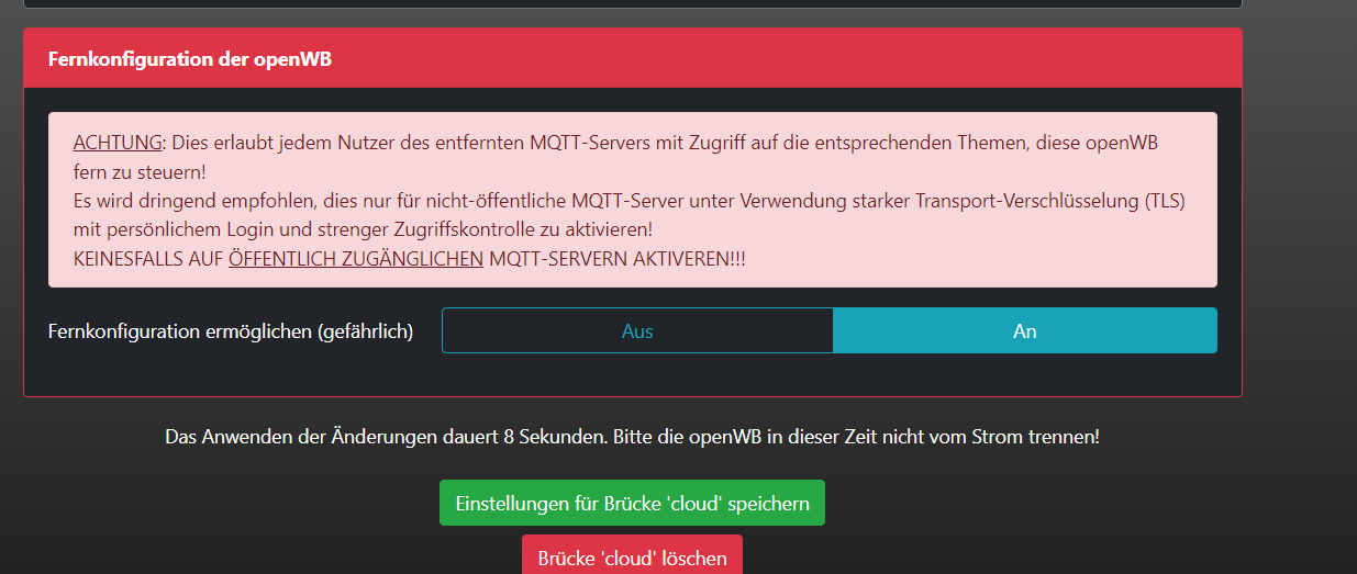

Wenn die Fernkonfiguration in den MQTT einstellungen deaktiviert ist wird auch kein Graph in der Cloud angezeigt.
Re: Debugmeldungen scheinen nicht zu funktionieren und weitere Probleme
Verfasst: Mo Okt 31, 2022 9:11 am
von warbird
Alles schon immer aktiviert! Hab ich nie angefasst
