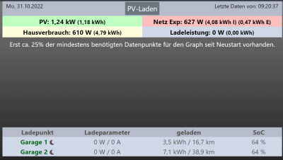

  • Der Graph in der Cloud funktioniert nicht. Da steht immer "Erst ca. 25% der mindestens benötigten Datenpunkte für den Graph seit Neustart vorhanden." und das schon seit Wochen.

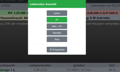

  • Der Lademodus lässt sich über die Cloud nicht ändern. Das Menü poppt auf, lässt sich klicken aber es tut sich nichts!

Und das mit dem Graph ist ja auch seltsam, denn die Werte oben in den bunten Kästchen passen alle!

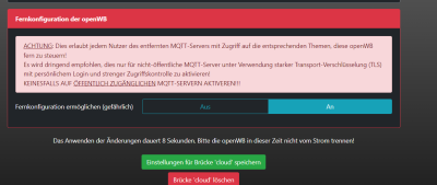

Wenn die Fernkonfiguration in den MQTT einstellungen deaktiviert ist wird auch kein Graph in der Cloud angezeigt.
warbird
Beiträge: 281
Registriert: Mi Sep 02, 2020 11:14 am
Re: Debugmeldungen scheinen nicht zu funktionieren und weitere Probleme
Beitrag von warbird »
Alles schon immer aktiviert! Hab ich nie angefasst
