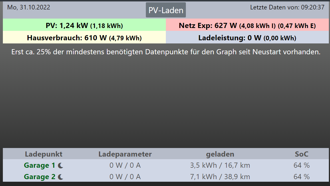

ich habe mehrere Probleme mit meinen beiden OpenWBs.
Installierte Version: 1.9.281
Zweite Box ist nur als Ladepunkt konfiguriert und wird über die erste gesteuert.
  • Der Graph in der Cloud funktioniert nicht. Da steht immer "Erst ca. 25% der mindestens benötigten Datenpunkte für den Graph seit Neustart vorhanden." und das schon seit Wochen.

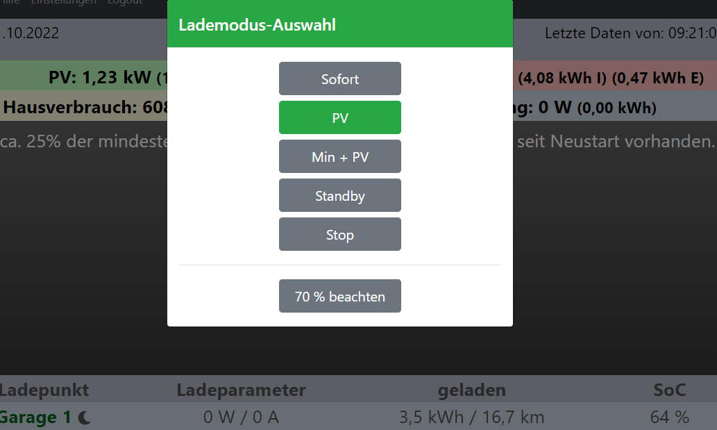

  • Der Lademodus lässt sich über die Cloud nicht ändern. Das Menü poppt auf, lässt sich klicken aber es tut sich nichts!
Ich hätte die Probleme gerne dem Support gemeldet aber Debugmeldungen verschicken scheint auch nicht mehr zu funktionieren! :(

warbird hat geschrieben: Mo Okt 31, 2022 8:50 am Nein und auch nie was geändert. Es lief ja alles mal einwandfrei....
Aber ein Versuch wäre es wert. Welche Ports müssten denn für die OpneWB offen sein, damit sie versenden kann?
Und das mit dem Graph ist ja auch seltsam, denn die Werte oben in den bunten Kästchen passen alle!
Wenn die Fernkonfiguration in den MQTT einstellungen deaktiviert ist wird auch kein Graph in der Cloud angezeigt.

Alles schon immer aktiviert! Hab ich nie angefasst
