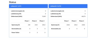

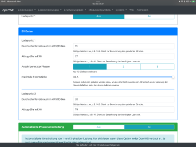

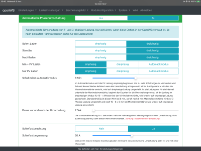

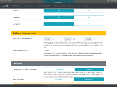

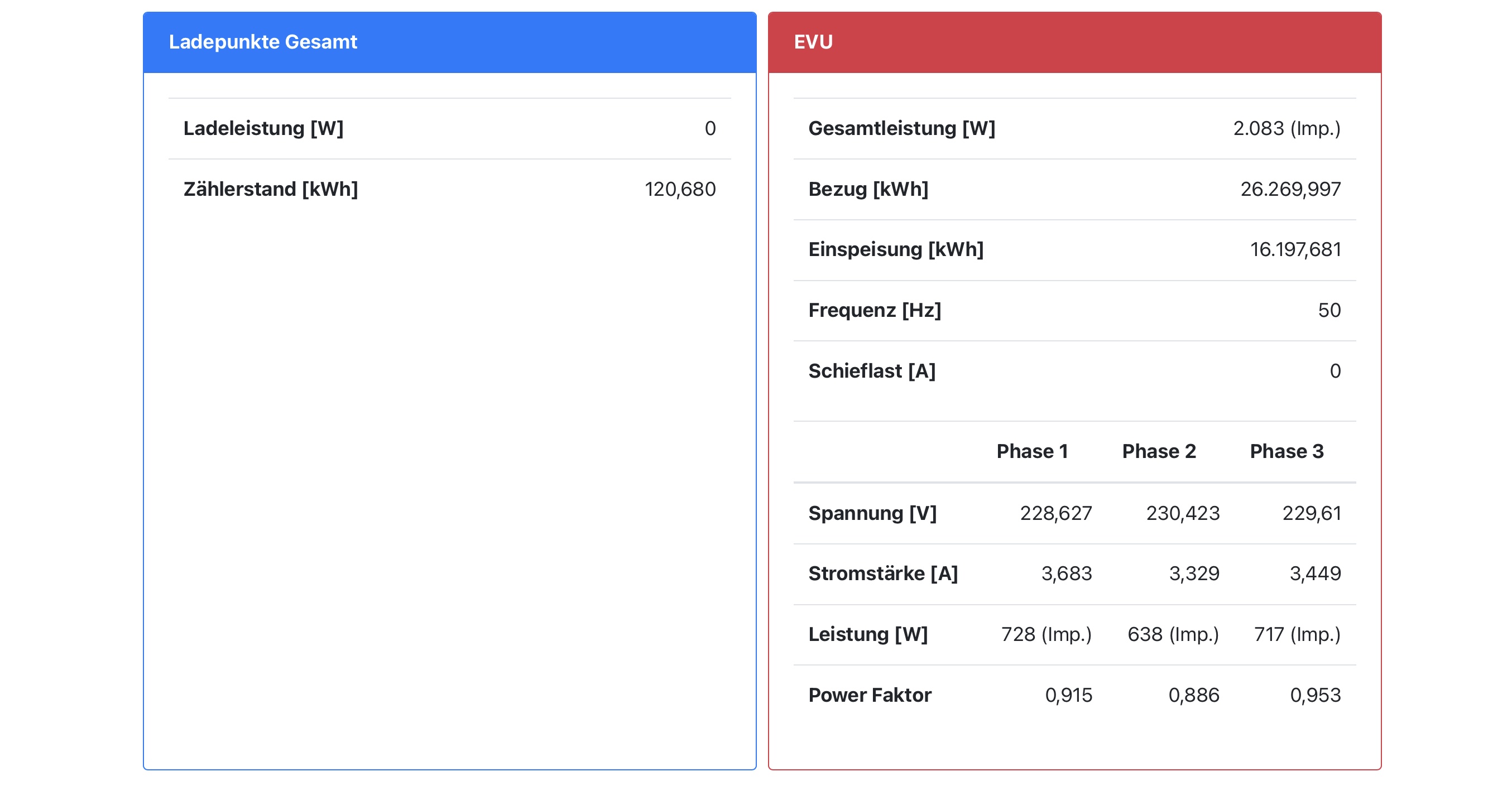

Ich habe nun den Kia immer am 32A Lader hängen im Modus Sofortladen und in den Einstellungen die Option Schieflastbegrenzung aktiviert mit einem Wert von 20A. Leider lädt die Wallbox dauerhaft mit 32A 1P und begrenzt nicht auf 20A. Die EVU Daten sind alle vorhanden und hier zeigt er mir sogar eine Schieflast von 28A an.
Vielleicht kann mir hier jemand bei der Lösung des Problems helfen. Ich habe jetzt manuell, um die Schieflast einzuhalten, den Ladestrom auf 20A begrenzt. Auf den Bildern ist aktuell das Auto nicht zum Laden angeschlossen.
