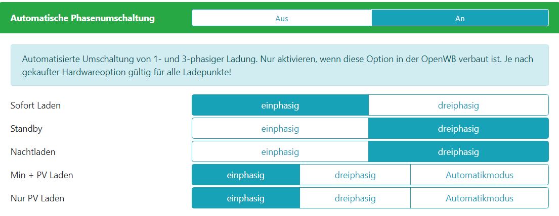

ich bekomme ich es nicht hin unseren Cupra Born mit nur 1 Phase zu laden.
Sobald ich das Laden starte wird sofort mit 3 Phasen und 4 kW (6A) geladen, egal in welchem Modus.
In den allgemeinen Einstellungen habe ich Sofort-, Min+PV und PV-Laden auf 1-phasig eingestellt.
Trotzdem wird immer mit 3 Phasen geladen.
Sofort- und Min+PV-Laden fängt sofort auf 3 Phasen und 4 kW an.
PV-Laden fängt auf 3 Phasen und 4 kW an sobald Überschuss-Wert (1,4 kW) erreicht ist.
Bei meinem Hybrid funktioniert 1 phasiges PV-Laden ohne Probleme.
Hat jemand eine Idee woran das liegen könnte?

Ich hätte jetzt erwartet, dass er 1 phasig lädt, wenn ich das in den allgemeinen Einstellungen so setze, egal ob automatische Umschaltung oder nicht:
