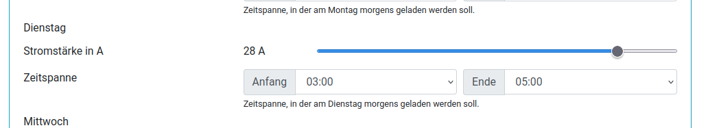

Letzte Nacht hatte ich Morgensladen von 3:00 bis 5:00 eingestellt.

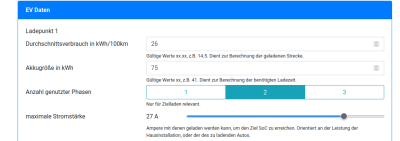

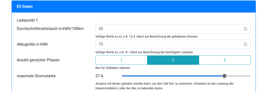

Das Fahrzeug nutzt 2 Phasen:

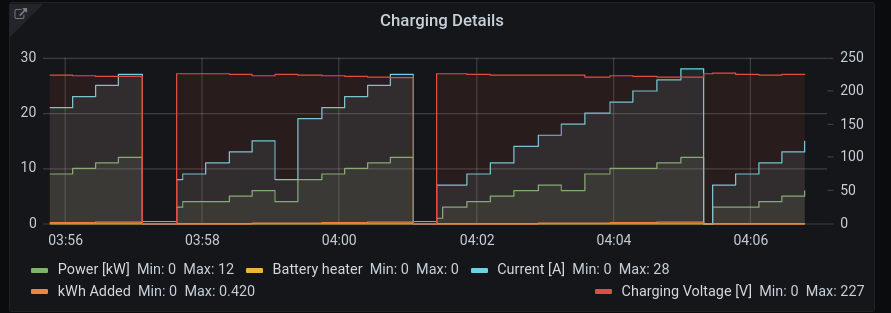

Laut Teslamate wurde in der Zeit in lauter kleinen Sessions von 3 bis 8 Minuten länge mit jeweils 20 Sekunden Pause geladen.

Dabei wurde die Ladeleistung immer wieder von 6A bis zu den eingestellten 28A hoch geregelt.
Das Problem dabei ist, das ich dadurch nicht auf die erwartete Ladeleistung von ~11kW komme und so nicht mal halb so viel Strom im Auto landete, wie ich erwartete.
