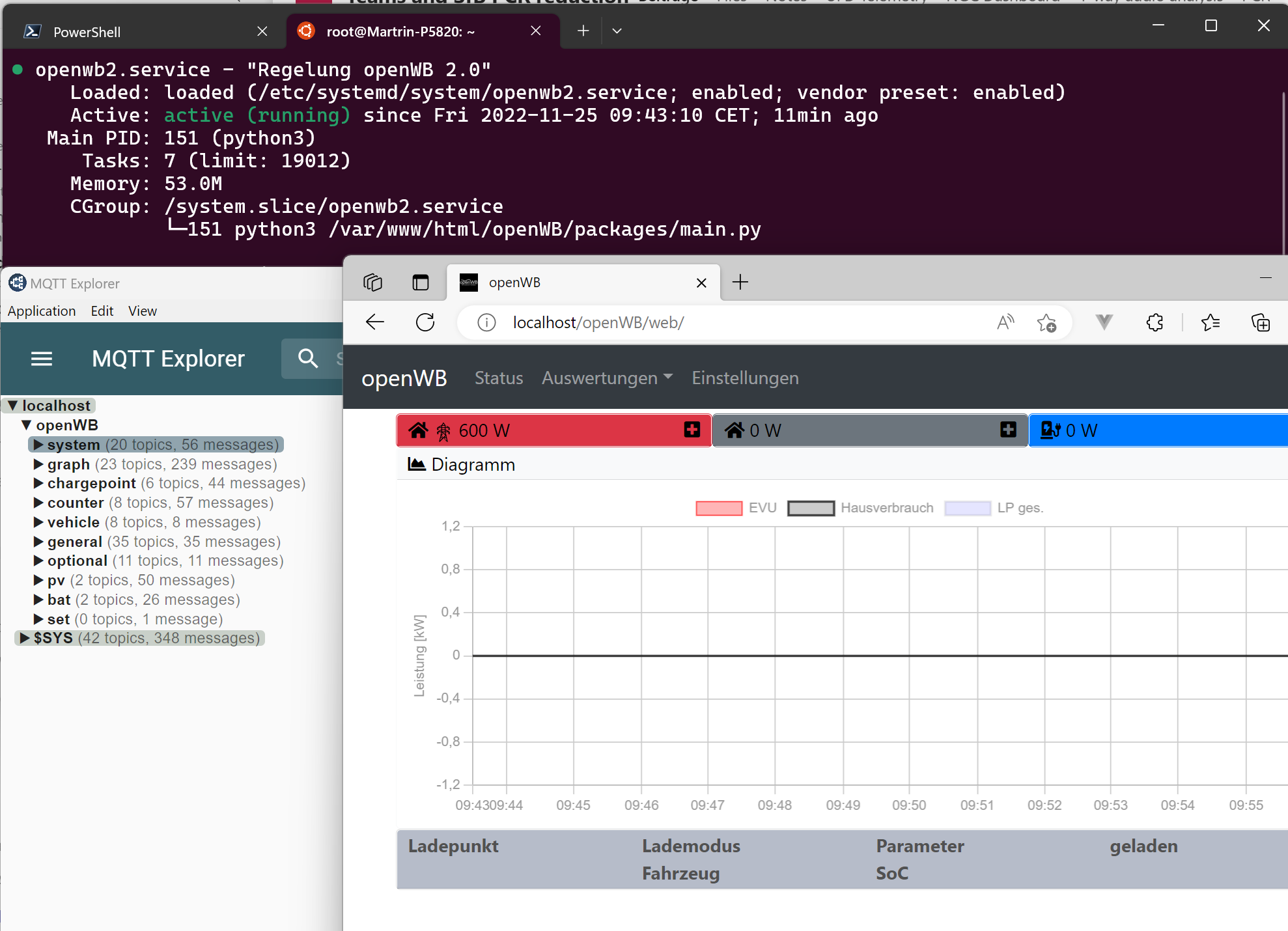

Moin zusammen,
ich bin gestern zufällig auf das Thema WSL (Windows Subsystem for Linux) gestossen und hab' das gleich mal ausprobiert. Ich konnte innerhalb weniger Minuten eine lauffähige Ubuntu Umgebung (Ubuntu 22.04.1 LTS) bereitstellen und nach ein paar kleinen Anpassungen (systemd aktivieren, eine Libary manuell installieren) eine openWB2.0 starten.
https://learn.microsoft.com/en-us/windows/wsl/install
Technisch läuft das als VM welche über eine virtuelle Netzwerkkarte am System hängt, zudem gibts eine automatische Umleitung offener Ports, z.b. http und mqtt sind über localhost direkt von Windows aus erreichbar.
Das ist sicher nichts um eine produktive Instanz der openWB laufen zu lassen, aber als Spielsweise und zum testen und entwickeln könnte das durchaus spannend sein. Gibts daran Interesse? Dann kann ich das gern mal ein wenig zusammenschreiben.

richtig, mit dem Image geht das nicht, ich hab' den Weg über das Install-Script gewählt.
Wenn Du auf dem NAS eine VM laufen lassen kannst wäre es für Dich wohl einfacher dort direkt ein Ubuntu zu starten, zuerst Windows um dann in der VM eine VM zu starten macht ja irgendwie keinen Sinn.
So auf die Schnelle habe ich folgende getan:
- Windows Terminal installieren, falls man das nicht eh' schon hat. https://aka.ms/Terminal mehr Details hier: https://learn.microsoft.com/en-us/windo ... al/install
- WSL installieren (wsl --install) https://learn.microsoft.com/en-us/windows/wsl/install
dauert ein paar Minuten, will einmal neu starten
Terminal starten, dort findet man nun ein Profil 'Ubuntu' - der erste Start dauert auch hier wieder ein paar Minuten, Image wird heruntergeladen und bereitgestellt - systemd aktivieren:
touch /etc/wsl.conf
Datei editieren und das hier einfügen und anschließend die Linux VM neu starten (wsl --shutdown):https://devblogs.microsoft.com/commandl ... le-in-wsl/Code: Alles auswählen
[boot] systemd=true - openWB installieren https://github.com/openWB/core#installation
Das läuft eine Zeit lang, hat bei mir dann aber bei der Installation von jq mit einem Fehler abgebrochen. Die manuelle Installation der aktuellen jq library lief fehlerfrei:Code: Alles auswählen
sudo -u openwb pip install jq - openWB Installationsscript erneut starten, lief dann fehlerfrei durch
