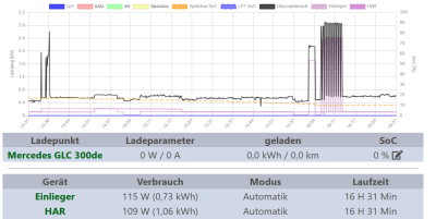

Re: Stromzähler Wohnung mi Openwb visualisieren
Habe für die Einliegerwohnung und den Hausanschlussraum jeweils Drehstromzähler installiert, seit ca 2 Jahren in Betrieb.RoiDanton hat geschrieben: Mo Dez 26, 2022 9:10 am
Zur Messung des Stroms in die 2te Wohneinheit soll im Rahmen einer Renovierung nun ein mit der OpenWB kompatibler Zähler gesetzt werden der die Leistung misst und auf der OpenWB visualisiert. Ist dies möglich wenn ja,welchen Zähler würdet ihr zur möglichst einfachen Einbindung in die OpenWB nutzen.
Idee ist es zur Abrechnung untereinander die kWh aus der Wallbox 2 und der Wohnung 2 zu addieren.
Danke!
Schöne Grüße
Matthias
Sind von Elgris,
kann man in Smarthome 2.0 direkt mit dem SDM630 Modul konfigurieren ,
summieren sich auch in der OpenWB zum Gesamtverbrauch auf,
haben eigenen LAN Port ( Kein Umsetzer nötig ),
arbeiten mit Stromwandlern.
Ich bin zufrieden damit.
