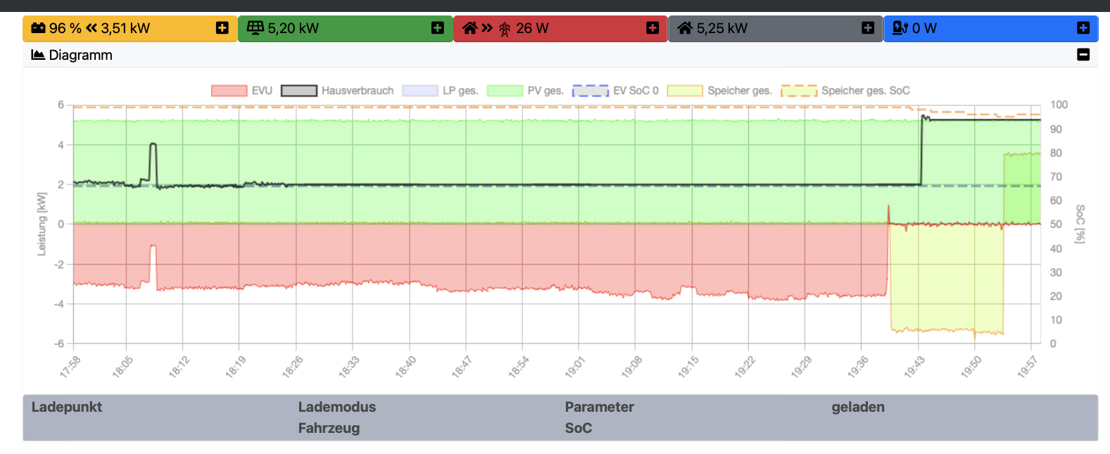

Ich habe heute kurzerhand an einer Eigenbau WB mit einem ehemaligen StandAlone OpenWB Raspy die Software 2.0 installiert.
Da meine Anlage etwas umfangreicher ist, kommt mir die neue 2.0 sehr entgegen. Aber mir ist bereits ein Fehler aufgefallen.

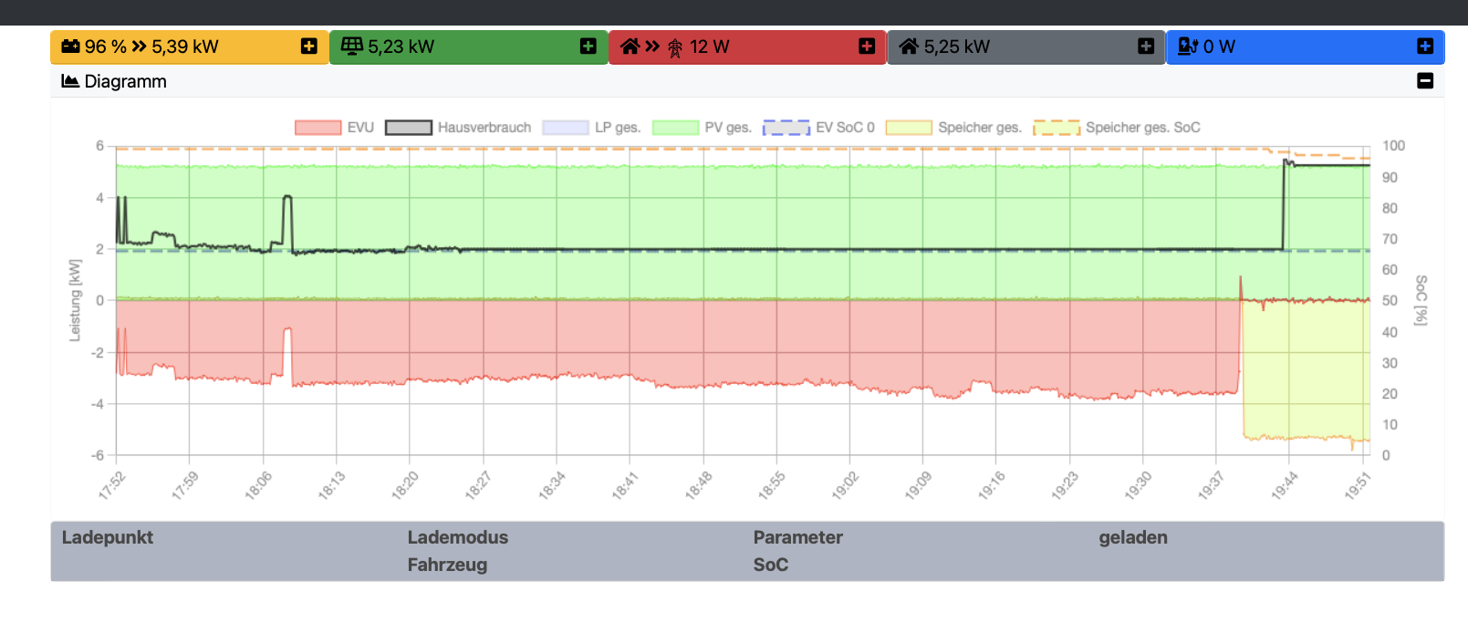

Der Hausverbrauch wird bei Speichernutzung falsch berechnet:
Wenn der Speicher entlädt, fließt das nicht in den Hausverbrauch ein
Und wenn er lädt, gehört es eigentlich nicht zum aktuellen Hausverbrauch.
Ansonsten sieht es bereits sehr gut aus, die Werte werden grundsätzlich alle korrekt ermittelt.

Es ist ja kein Fehler im klassischen Sinn - nur die Berechnung ist in meinen Augen fehlerhaft.
So wie ich das nachvollziehe (ich bin keine Programmierer) wird der Hausverbrauch falsch errechnet.
In meinen Augen wäre folgende Rechnung korrekt:
Hausverbrauch = Erzeugung (Produkt aller Erzeugerzähler) + Einspeisung (Saldo Netzzähler) + Speicher
Da wäre bei Speicherladung (der Speicherwert ist negativ), der Hausverbrauch auch um diesen Wert reduziert
und
bei Speicherentladung (Speicherwert ist positiv) der Hausverbrauch um diesen Wert erhöht
Somit hätte man reele Werte über den tatsächlichen Verbrauch im internen Netz.
Aber wie gesagt, ich bin nur User und habe schon zu kämpfen, wenn ich die Software in Linus zum laufen bringen will....
