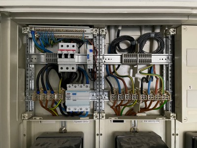

Wie würdet ihr die Wallbox im Zählerschrank anschließen?

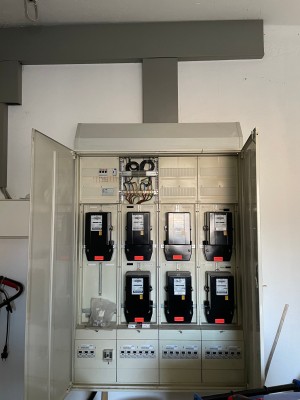

Es ist ein 6 Familienhaus.
Zählerschrank ist in einem Technikraum.
Das 4x10mm² geht in meine Wohnung.
Von meinem Sicherungskasten in der Wohnung gibt es aber keine Möglichkeit die Wallbox anzuschließen, da dieses 4x10mm² eingemauert ist.
Vom Zählerschrank weg, muss ich nur nach oben in den Kanal gehen, rüber in den Heizungsraum und dann bin ich eh schon an der Außenmauer wo meine Wallbox hingeschraubt wird.
Mit der Hausverwaltung ist das ganze auch schon abgesprochen.
Mir gehts jetzt um den technischen Anschluss.

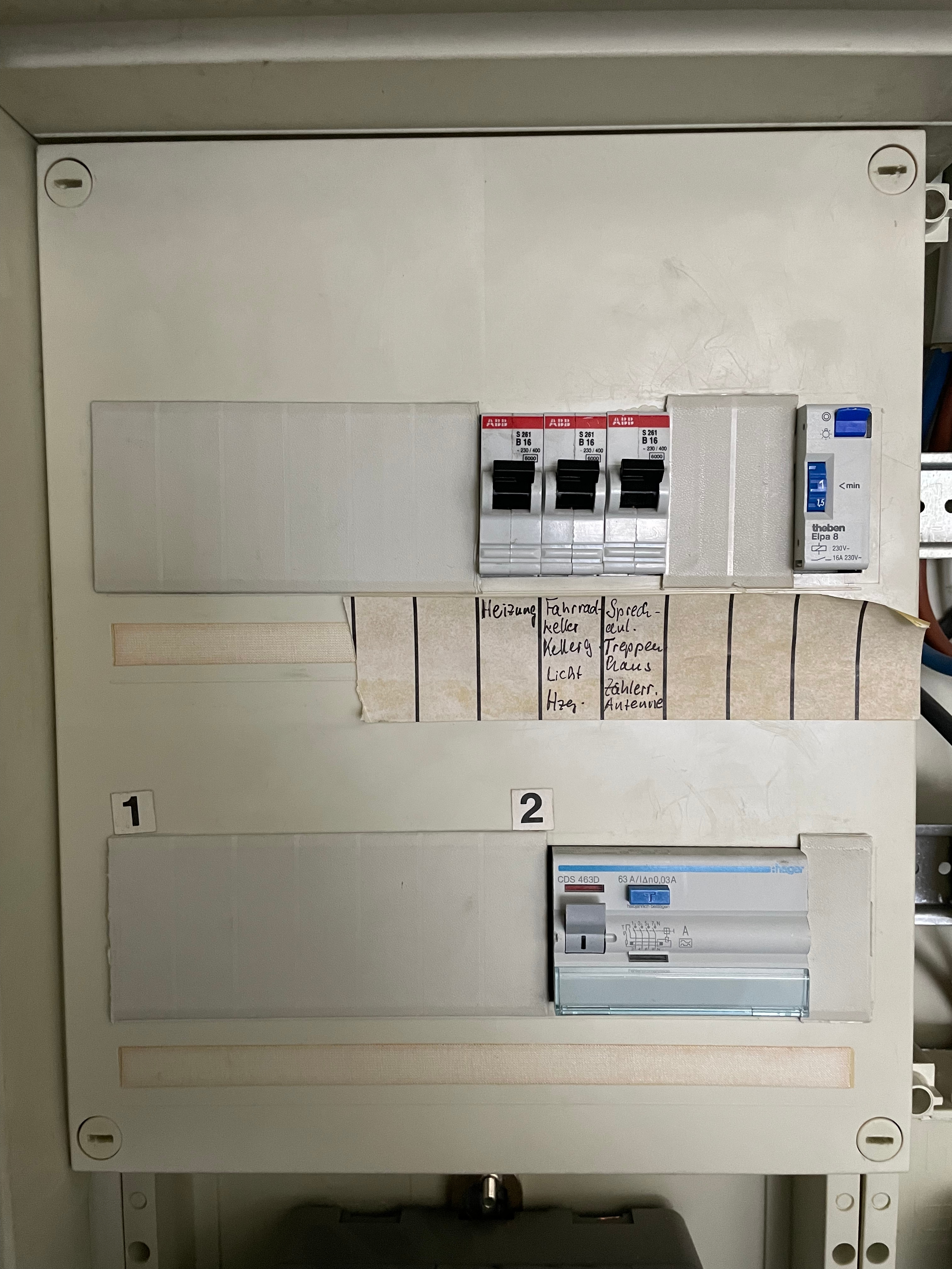

Ich würde jetzt einfach auf die obere Hutschiene einen 3x16 Ampere Automaten setzen und mir vom Klemmblock die Phasen dafür holen?

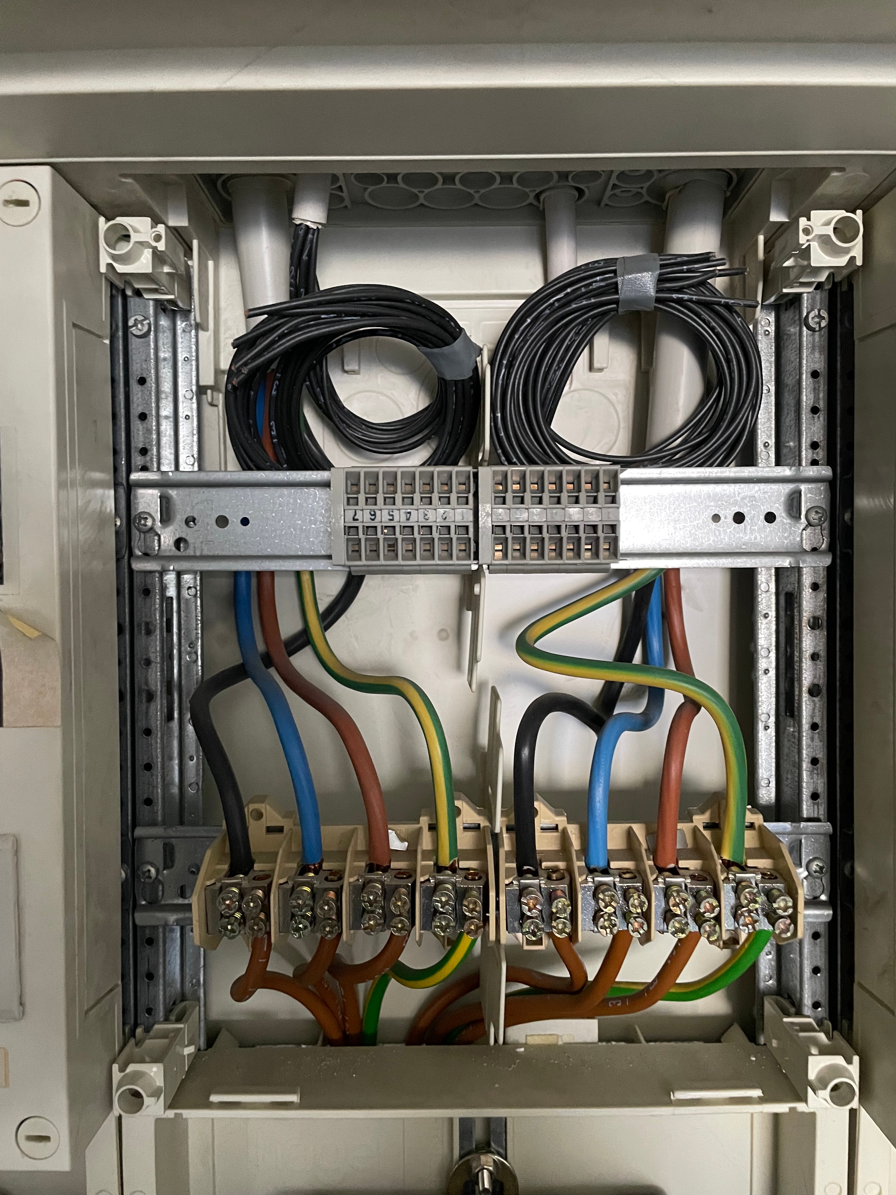

Würdet Ihr einen anderen Klemmblock verwenden oder das 10mm² und das 2,5² einfach zusammen in einer Klemme anklemmen?
Ich wär auch sogar der Meinung gewesen, dass man oberhalb dem Zählerfeld keine FI und keine normalen Sicherungen setzen darf.
Aber für den Allgemeinteil wurd das auch gemacht. Sollte dann also schon passen, wenn ich da meinen 3x16A Block für die Wallbox mit einsetze?

Wie hoch ist die Leitung zu Deiner Wohnung abgesichert und wie hoch der gesamte Hausanschluss?
Gibt es im Haus Interessenten für weitere Wallboxen?
Wieviel Teilungseinheiten könntest Du belegen? Der ober Klemmblock wird ja scheinbar nicht genutzt.
Idealerweise solltest Du auch noch das EVU-Kit hier unterbringen -für Lastmanagement zwingend nötig. Laut Beschriftung wären maximal 25A zulässig. Das könntest Du damit sicherstellen.

ich würde die Klemmböcke raus machen und berührungssichere einbauen, dann schafft es sich auch deutlich einfacher. und man hat 3 Abgänge. (brauchst ja nur einen 4poligen Klemmbock)
Dann bitte einen dreipoligen B16 verwenden. Aber du bräuchtest ja zudem noch einen EVU Zähler (sdm630) oder möchtest du kein PV geführtes laden bzw. Grafik haben?
Das 2,5mm² (ich hätte 4mm² genommen) wird zudem nicht in den Klemmblock angeschlossen sondern nach der dreipoligen Sicherung, davor ist alles in 10mm² auszuführen.

Problem 1: Im OAR sind eigentlich nur 4TE (Für so Sachen wie WaMa, Trockner und Kellerraum) erlaubt. Ob das nun für jeden Netzbetreiber (musst du mal in der TAB deines VNB schauen) gilt sei mal dahingestellt. Hier könnte das Probleme geben.
Problem 2: Bei dir geht ein 4x10qmm in die Wohnung? im Zählerschrank ist also noch das TN-C Netz. Das müsstest du dort auftrennen und dann zum TN-S Netz machen. Dann darfst du aber gleich die Zuleitung zu deiner Wohnung tauschen, weil der PE und N nach der Aufteilung nicht wieder verbunden werden darf...
Also, Schlitzfräse frei und das ganze in der UV deiner Wohnung anklemmen

Mach daneben eine kleine Unterverteilung, die du mit einem NYM-J 4x10 oder einem 5x10 vom oberen Klemmblock anfährst.
Dort trennst du dann das TN-C Netz auf in ein TN-C-S System.
Sicherung B16 einbauen eventuell auch dort den Typ B Fi und alles ist gut
Edit: Den Klemmstein im Zählerschrank wirst du wohl tauschen müssen

Edit: Den Klemmstein im Zählerschrank wirst du wohl tauschen müssen Klemmstein tausche ich.
Dass ich erst nach dem B16 Automat mit 2,5 oder evtl. auch 4mm² weiter fahren darf, ist mir eigentlich klar.

Unter einem 4*10mm² gibt es KEIN TN-C Netz. Also bei einem 2,5mm² oder auch 4mm² ist eine 5-adrige Leitung zu verlegen und somit ein TN-C-S Netz!
Auch hat nach der heutigen TAB ein Sicherungsautomat für eine Wallbox nichts im oberen Anschlussraum verloren.
Wie Jarry schrieb, ist das nur für WM, TM oder Keller vorgesehen.
Somit gehts entweder nur über die Schlitzfräse in die Wohnung oder eine kleine UV nebendran.

Zum OAR: ja für den Allgemeinstrom wurde das so gemacht und ist dafür auch ok (es gibt halt keine weitere UV für diese Stromkreise), genauso wie es für die einzelnen Wohnungen ok wäre (vom eurem PEN-Problem mal abgesehen) wenn dort RCD und LSe für WaMa, Trocker und Kellerraum platziert wären. Mehr darf dort laut den meisten TAB nicht hin!

Ich will hier nichts posten was nicht Normkonform ist, aber ehrlich gesagt, was manche PV Installateure und auch Elektromeister hier bei mir so abliefern
Da kommts dann auf einen B16 3polig im oberen Anschlussraum auch nicht mehr an, noch dazu wenn es eine Zwischenlösung sein soll
Aber den Klemmstein musst trotzdem wechseln, der hat halt nur einen Abgang.
