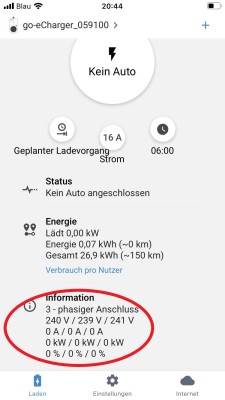

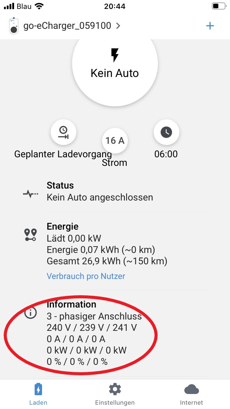

Der Go-eCharger funktioniert Standalone, d.h. über die Go-e App kann ich das Auto laden.
Im Status der Go-e App funktioniert alles tadellos, es werden auch aktuelle Spannungen der Phasen angezeigt:

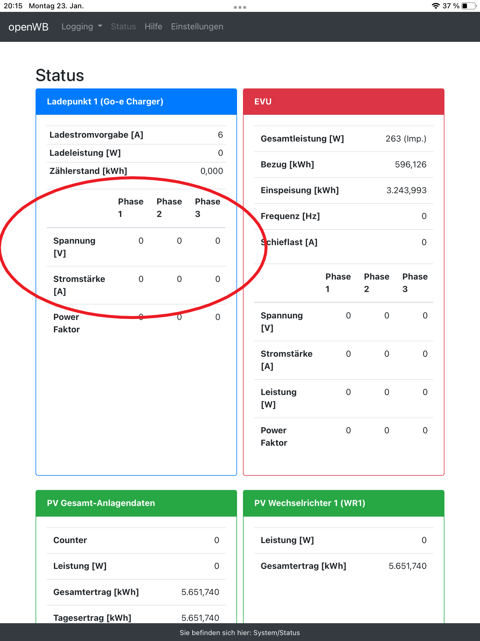

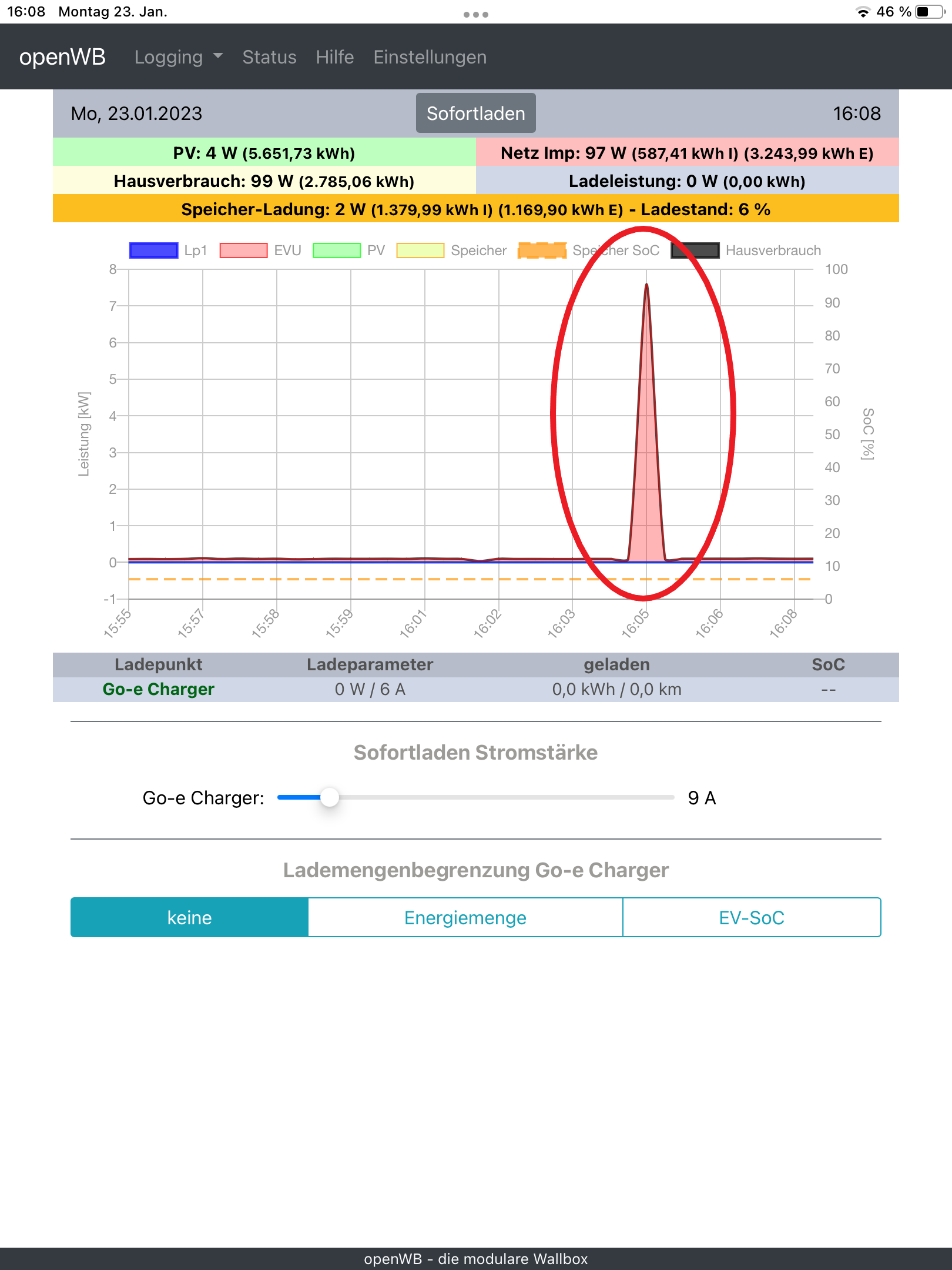

Wenn ich nun über die openwb dann "Sofortladen" auswähle und das Ladekabel angesteckt habe, dann startet das Laden des Autos,
jedoch stoppt es nach ca. 30 Sekunden:
download/file.php?mode=view&id=15698
Auch der Ladestatus im openwb ist nicht so, wie ich es erwarte. Die Spannungswerte sind alle Null (0).
Ich denke aber dass hier realistische Werte der go-e wallbox sein sollten:
download/file.php?mode=view&id=15699

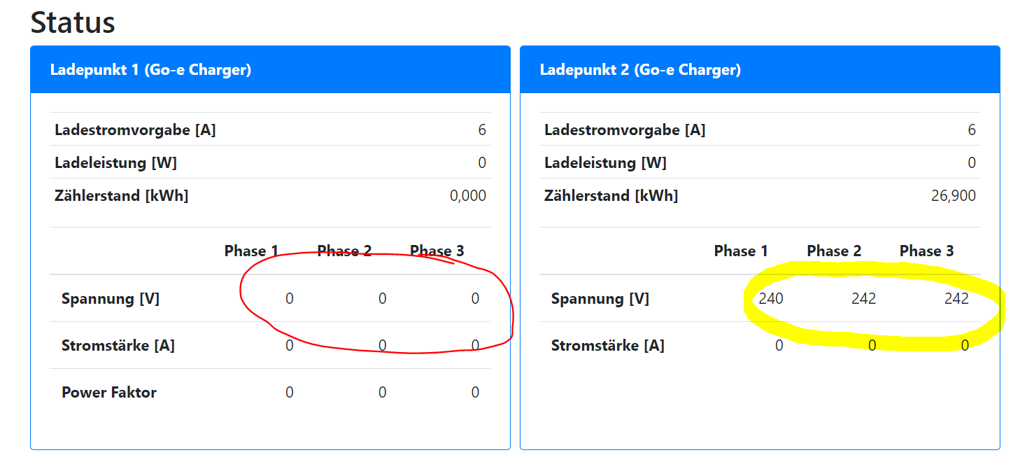

Re: Konfigprobleme go-e mit openwb raspberry
nein beide ist richtig, hab ich auch.
k.A. warum openwb keine Verbindung zum go-e kriegt.
kannst du von deinem PC/Laptop denn auf die api zugreifen ? (Browser)
wenn die Spannungen nicht angezeigt werden, hat openwb keine Verbindung zum go-e:

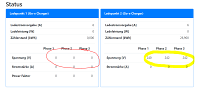

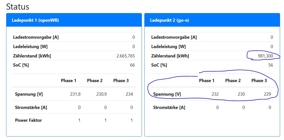

ich habe eben den 2ten Ladepunkt auch mit go-e konfiguriert und die Spannungswerte erscheinen:
download/file.php?mode=view&id=15712
Kann mir das jemand erklären?
Muss ich den ersten LP frei lassen?
Muss der erste LP speziell konfiguriert werden?
Danke für eure antworten
