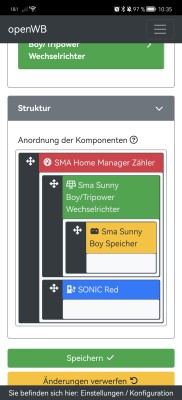

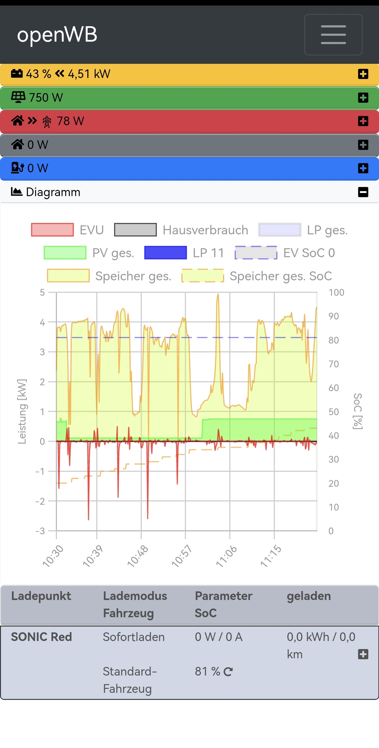

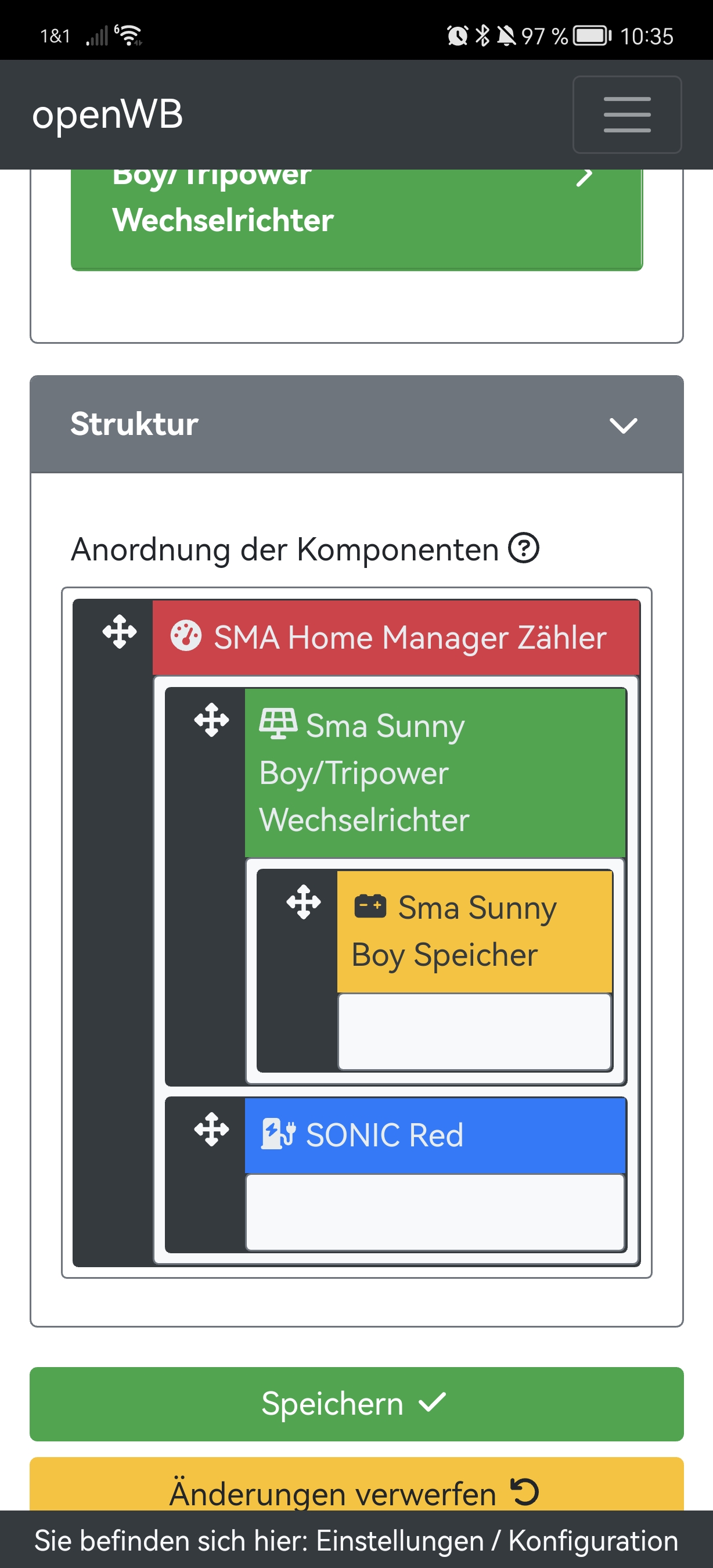

kann mir jemand noch nen Tipp geben. Ich bin der Meinung das irgend ein Fehler in der Struktur besteht.
Wenn die PV 4KW erzeugt, steht z.b. in der Anzeige
1KW PV Erzeugung und 3KW gehen in den Speicher.
Normalerweise müssten doch stehen
4KW PV Erzeugung, 3KW gehen in den Speicher und 1KW Hausverbrauch
Als BYD Speicher ist ein HVM der als SMA Speicher hinzugefügt wurde.
Anbei Screens von der Struktur.

Re: Struktur SMA Hybrid Wechselrichter vs BYD Speicher fehlerhaft?
Hab den Fehler endlich gefunden im Wechselrichter musste es auf ein Gerät umgeschaltet werden. Jetzt läuft alles
Wird der Main Log benötigt?
Leider hauen die Werte nicht hin im Vergleich mit dennen vom Wechselrichter.
Ist meine Struktur richtig? Oder muss der Speicher noch raus aus dem Wechselrichter, so dass er parallel steht.
Oder muss der als BYD Speicher konfiguriert werden?
Sobald ich die genaue Struktur weis, werde ich dann von morgen die logs posten?
Habe heute alles mögliche da verändert kommt aber nicht annähernd hin.
Speicher hinterm Wechselrichter ist nur für Hybridsysteme notwendig, also wenn der Speicher direkt am Wechselrichter hängt, bzw. durch diesen bedient wird. https://github.com/openWB/core/wiki/Hyb ... d-Speicher
Das ist bei Dir ja nicht der Fall, der SMA Sunny Islands ist ja ein Gerät parallel zum Wechselrichter. Würde die daher mal auf die gleiche Ebene nebeneinander hängen.
Der Speicher hängt direkt am WR. Auch bedient dieser sich im Fall von Notstrom direkt von der Batterie.
Also denke ich sollte es ein Hybridsystem sein.
Also ist meine Struktur anscheinend richtig.
P.s. in der Signatur steht mein vorhandenes System
Nicht alle Hybrid-WR geben die kumulierte Leistung aus. Also durchaus mal nebeneinander in der Hierachie anordnen.
Sonst gilt wie immer:
Bitte das Debuglevel auf Details stellen und einen kompletten Durchlauf von # ***Start*** bis # ***Start*** aus dem main.log posten. Zusammen mit Werten, die erwartet werden.
