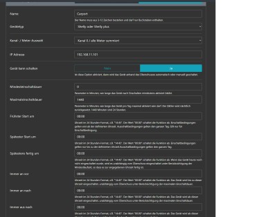

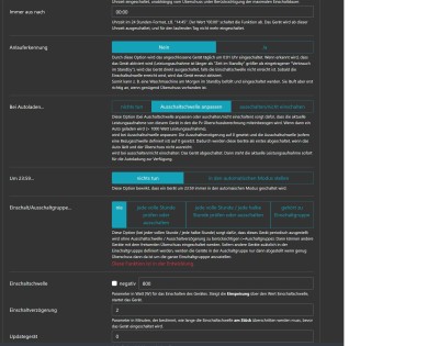

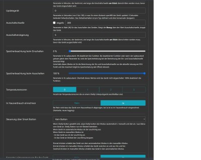

Re: Shelly zur gewissen Uhrzeit starten und danach nach dem Überschuß
Kann ich das nicht alles über einen Shelly laufen lassen und dann unter Smarthome 2.0 die Regeln einstellen?
Dort gibt es doch befehle wie bis xx Uhr schalten, nicht vor xx Uhr schalten usw.
Die Logik von diesen Schaltuhrzeiten will mir noch nicht so ganz in den Sinn kommen.
Die Anwendungen von diesen ganzen Möglichkeiten sind vielfältiger Natur und immer ein bisschen speziell. „Spätestens fertig um“ war die Waschmaschine, die auch dann angehen soll, wenn der überschuss nicht gereicht hat. Die Mindesteinschaltdauer war eine Teichumwälzpumpe, die halt zwei Stunden am Tag laufen muss, auch wenn kein überschuss da war.
Musst mal die Beschreibungen genau lesen, ob da was passt.
