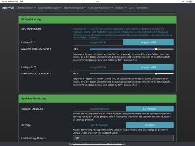

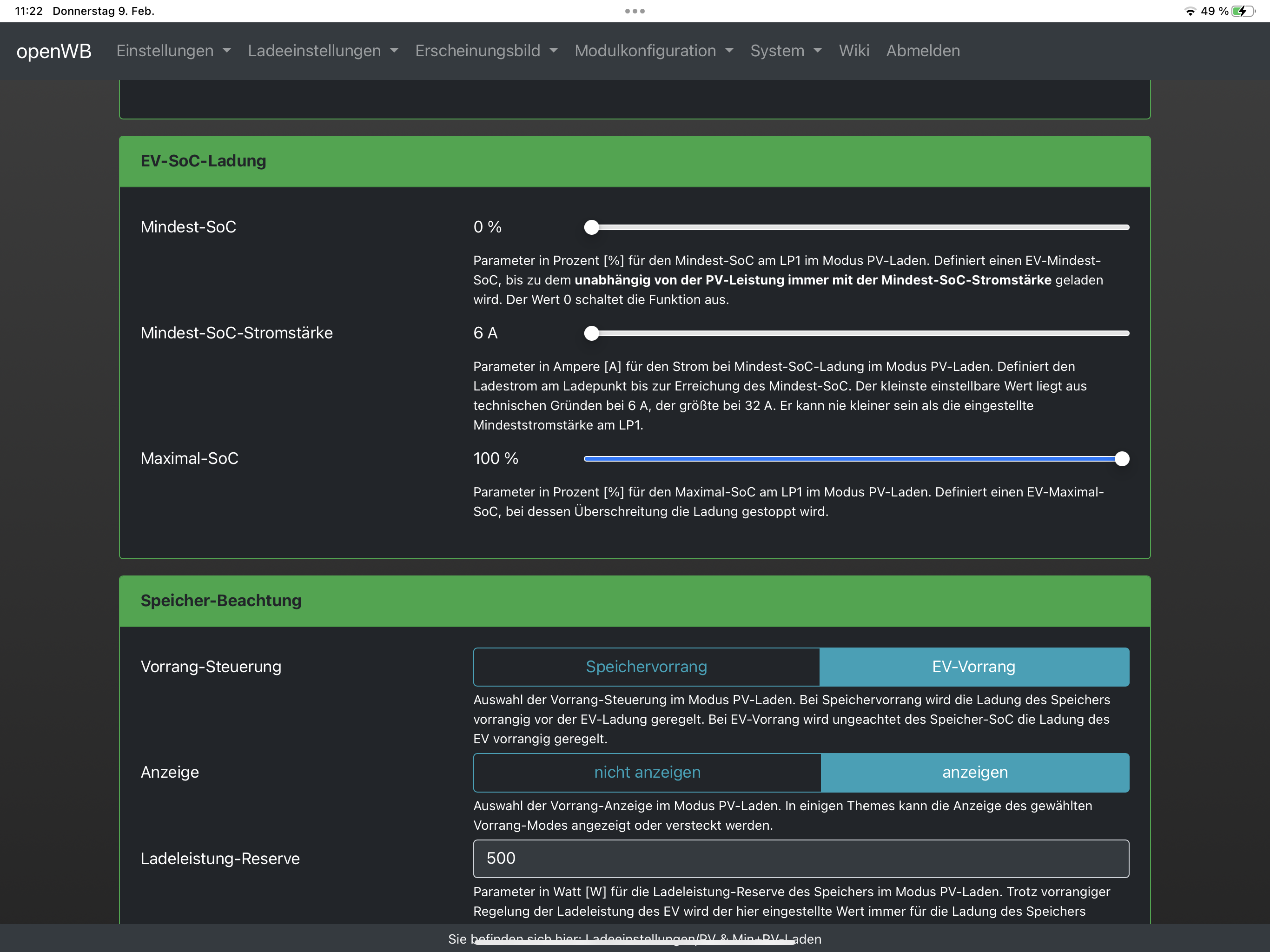

folgendes Problem, ich habe SOC Begrenzung auf 100% eingestellt, siehe Anhang.
Landung stoppt trotzdem bereits vorher wegen Limit 90%.
Gibts noch eine Begrenzung die ich übersehen habe?
Installiert ist Version 1.9.288

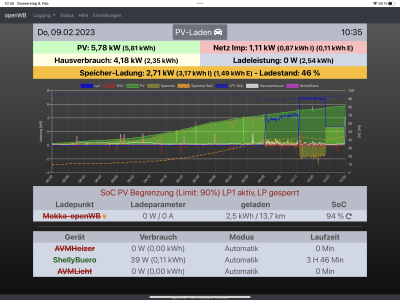

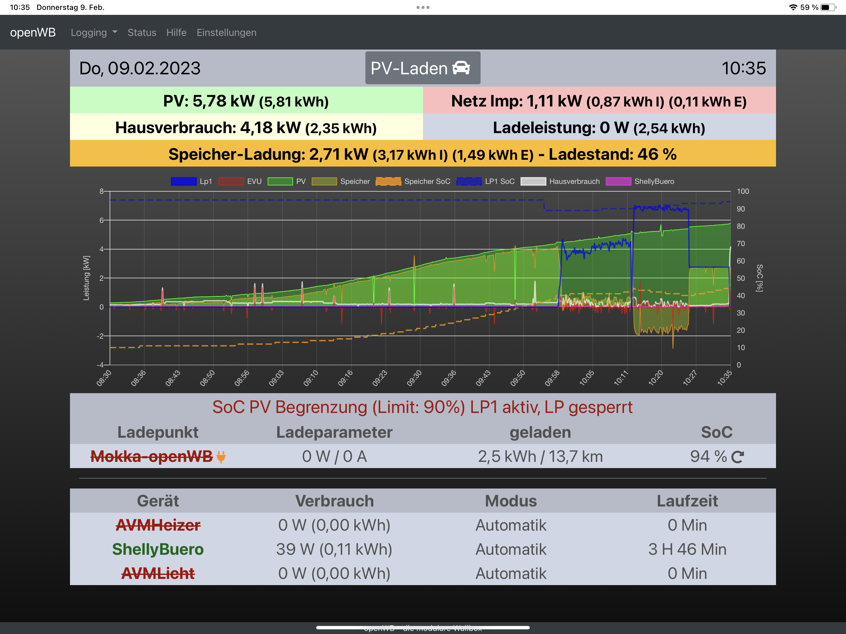

2023-02-09 10:35:26: PID: 18181: alle Ladepunkte, Lademodus NurPV. Ladung geändert auf 32A (LV0)
2023-02-09 10:35:25: PID: 18181: LP1, Lademodus NurPV. Schalte Ladepunkt auf gesperrt da 94 % SoC erreicht, Ziel 90 % (LV0)
2023-02-09 10:14:47: PID: 30623: LP1, Lademodus Sofort. Ladung geändert auf 32 Ampere, Lastmanagement aktiv (LV0)
2023-02-09 10:14:37: PID: 29286: LP1, Lademodus Sofort. Ladung geändert auf 31 Ampere (LV0)
2023-02-09 10:14:25: PID: 26740: LP1, Lademodus Sofort. Ladung geändert auf 32 Ampere, Lastmanagement aktiv (LV0)
2023-02-09 10:12:27: PID: 25397: alle Ladepunkte, Lademodus NurPV. Ladung geändert auf 21A (LV0)
2023-02-09 10:12:17: PID: 24035: alle Ladepunkte, Lademodus NurPV. Ladung geändert auf 20A (LV0)

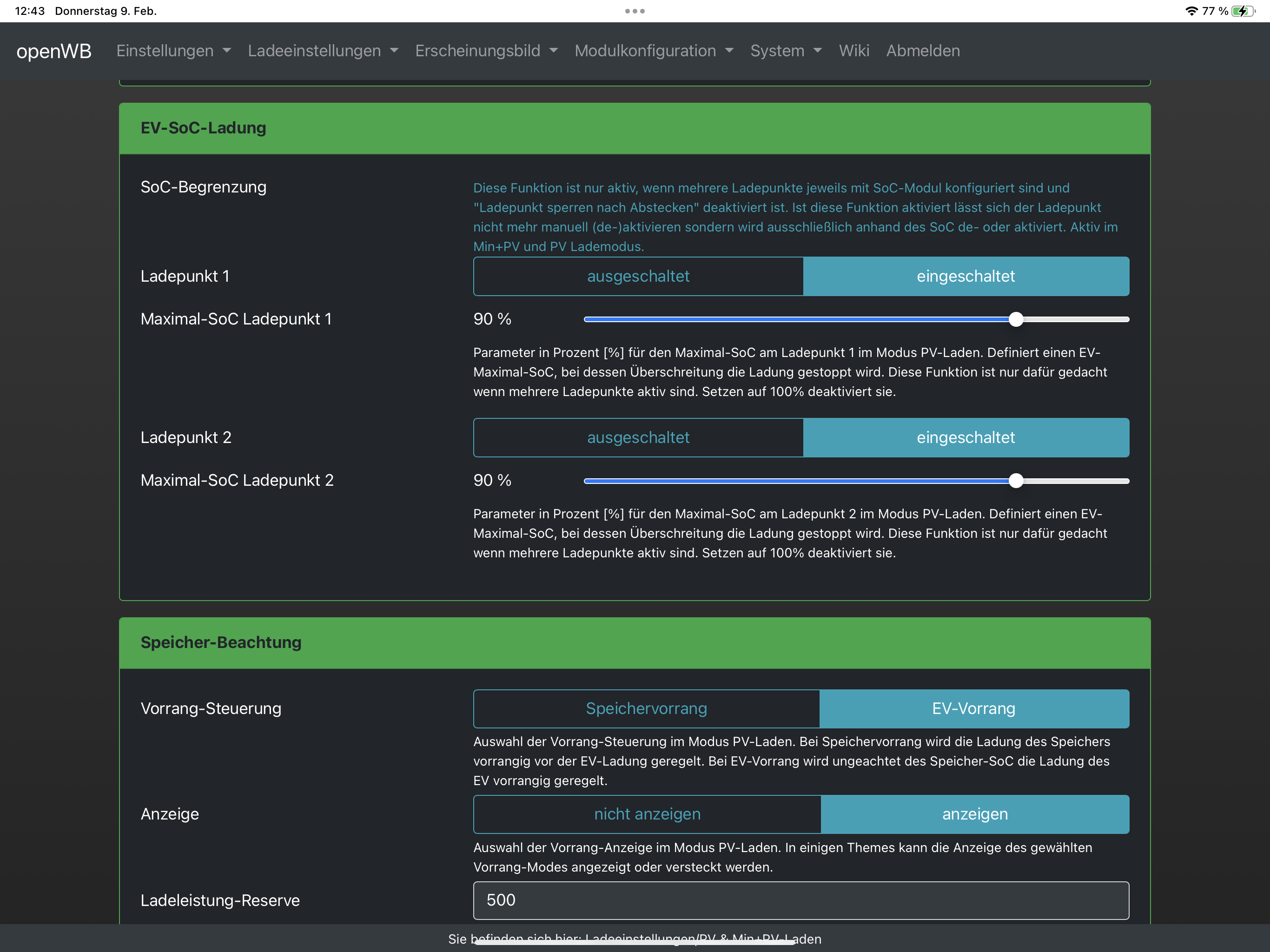

Laut Signatur hast Du noch einen LP2 KeContact P30 X-Series. Es gibt unterschiedliche Einstellungen, je nachdem ob noch ein LP2 konfiguriert ist oder nicht. Konfigurier mal den LP2 wieder und sieh dann in den PV-Einstellungen nach. Dort ist noch ein Limit für LP1 aktiviert. Einmal abschalten, speichern, und Du kannst den LP2 wieder rausnehmen.

Hallo Lutz,
Dein Tipp hat vermutlich das Problem gelöst. Testen kann ich erst wieder wenn die Bedingungen passen, Mokki ist gerade Randvoll… :lol: :lol:
Und hier die etwas andere Einstellungen wenn 2 Ladepunkte aktiviert sind.
Nochmal vielen Dank.
