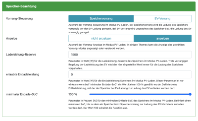

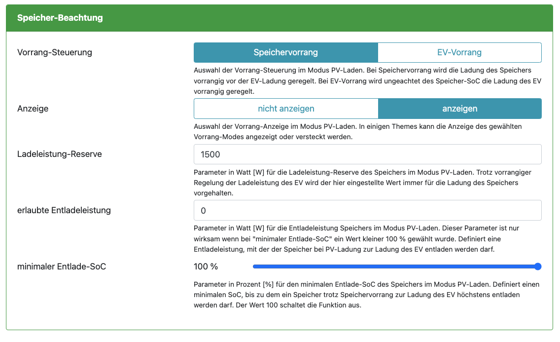

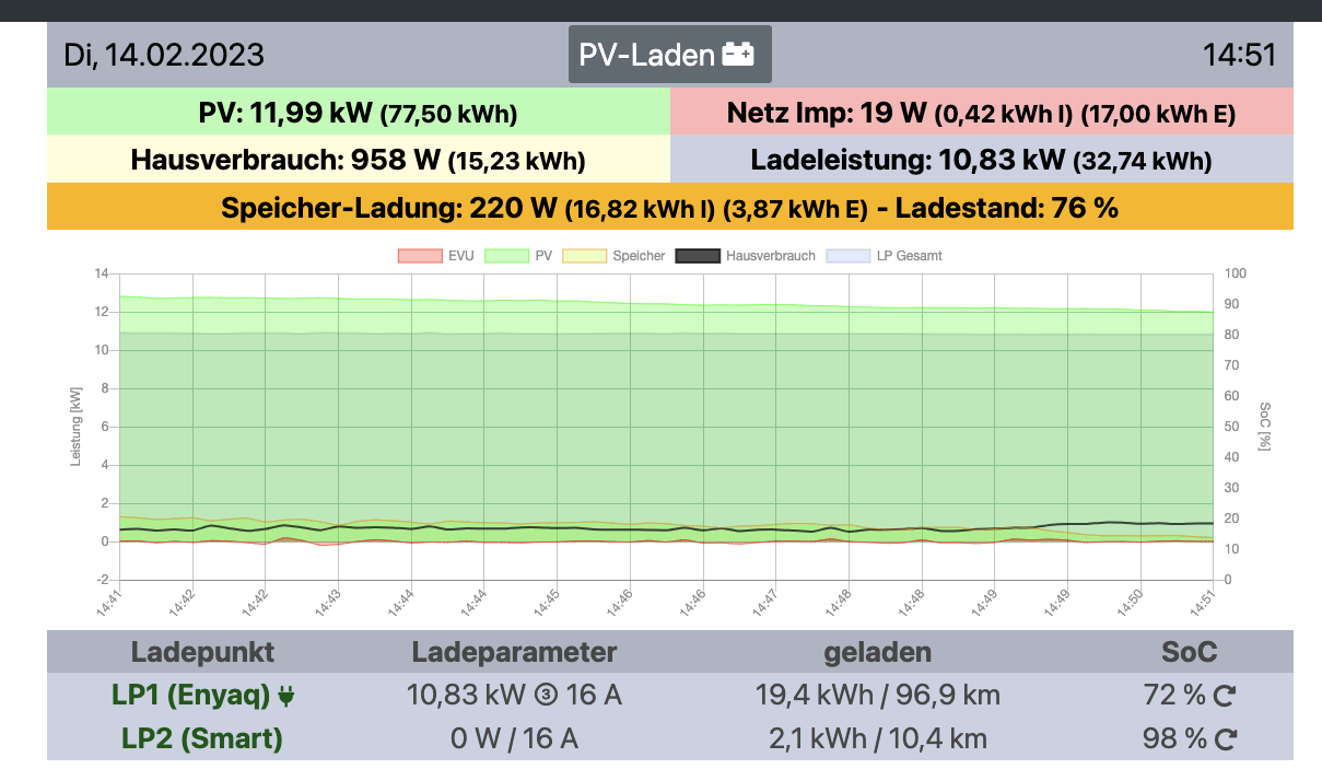

Der Speicher WR kann mit 3,5 kWh den Akku laden. Allerdings lässt ihm die openWB selten diese Leistung übrig. Woran hängt das? Mal klappt es, mal wieder nicht. Bin da gerade etwas ratlos. Vielleicht hat ja jemand eine Idee? Das Ziel: Lädt ein Auto (im Speichervorrangmodus) soll der Speicher mit 3,5kWh (sofern verfügbar) geladen werden. Erst dann das Auto.

Eigentlich müsste es so sein, dass die openWB bei "Speichervorrang" erst anfängt das Auto zu laden, wenn der Speicher voll ist. Da kann man nichts einstellen. Stimmt denn der Ladestand des Speichers? Auf dem Screenshot steht zwar 76%, der SoC im Graphen fehlt aber.

Gero hat geschrieben: Di Feb 14, 2023 5:22 pm . Stimmt denn der Ladestand des Speichers? Auf dem Screenshot steht zwar 76%, der SoC im Graphen fehlt aber.
Ja. Das passt. SoC Graphen habe ich deaktiviert.
hominidae hat geschrieben: Di Feb 14, 2023 5:51 pm Sprich, auch die Vorgaben der Ladeleistung des Speichers selbst können eine Rolle spielen, bei dem Effekt.
Die Ladeleistung ist nicht eingeschränkt. Nachdem das Auto nicht mehr geladen hat, hat der Speicher auch wieder mit 3,5kW geladen. Macht ggf ein Manueller Regelpunkt in der OpenWB Sinn?

Ist bei mir auch ein Victron Multiplus 2. Es würde ja schon reichen, dass man die maximale Ladeleistung eintragen könnte und die OpenWB diese dann im Vorrangmodus zusätzlich zum Hausverbrauch vom PV Ertrag abzieht und das solange bis ein definierter Speicherladestand erreicht ist. Dann würde es kein Tauziehen zwischen OpenWB und (in meinem Fall) Venus OS geben.
