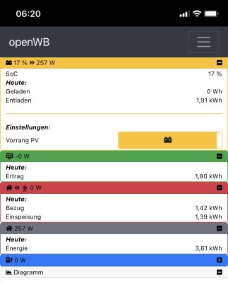

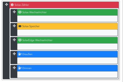

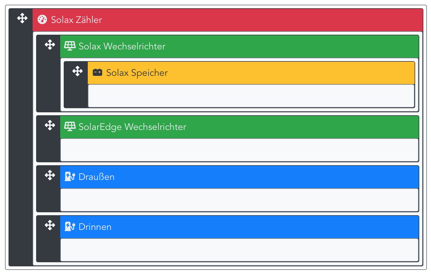

nach einiger Zeit habe ich es nun noch mal mit OpenWB 2 versucht (2023-02-10 12:47:59 +0100 [13980e45]). Es hat sich viel getan, so das ich noch mal einiges an Zeit in das Thema gesteckt habe. Dabei ist mir aufgefallen das es mit dem Solx X1 G4 Hybrid und Speicher noch nicht ganz rund läuft. Zuerst hatte ich in der Struktur den Speicher unterhalb des Wechselrichters platziert, jedoch fehlte dann in der Übersicht der Hausverbrauch und die PV zeigt Produktion:
Struktur - Speicher unter Wechselrichter Übersicht - Speicher unter Wechselrichter

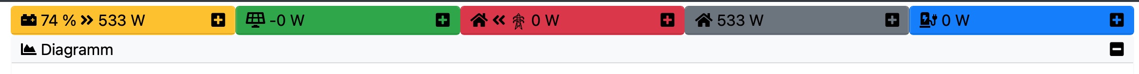

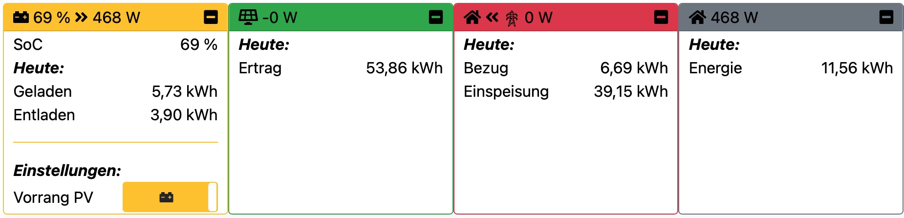

Dann habe ich den Speicher mal neben den Wechselrichter gesetzt. Der Hausverbrauch wird nun richtig angezeigt, jedoch habe ich im Tagesverlauf immer noch nach Sonnenuntergang PV Produktion
Struktur - Speicher neben Wechselrichter
Übersicht - Speicher neben Wechselrichter
Tagesübersicht - Speicher neben Wechselrichter nach Sonnenuntergang

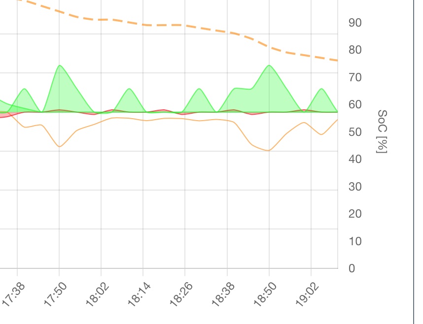

Und hier mal die Übersicht nach Sonnenuntergang im Abstand von einigen Minuten. Wie man sieht steigt die PV Produktion, auch Bezug ist zu sehen obwohl der Bedarf komplett vom Speicher gedeckt wird. Ich stelle später noch mal ein Bild mit größerem Abstand ein.

Hier die Übersicht von dieser Nacht.
- PV Ertrag sollte 0 sein
- Bezug sollte 0 sein
- Einspeisung sollte 0 sein
- Energie (Hausverbrauch) sollte dem der Akkuentladung entsprechen. Wobei ich mir das noch mal überlegen muss, da dort vermutlich der Eigenbedarf des Wechselrichters drin steckt.
