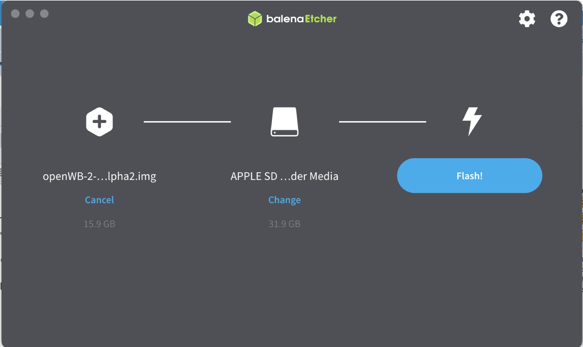

2) ich wolle dann mit einer anderen SD Karte das Image (openWB-2-bullseye-alpha2.img) für die 2.0 installieren. Mit balenaEtcher auf Mac hat das allerdings nicht funktioniert. Direkter Abruch beim Schreiben (siehe Screenshot).

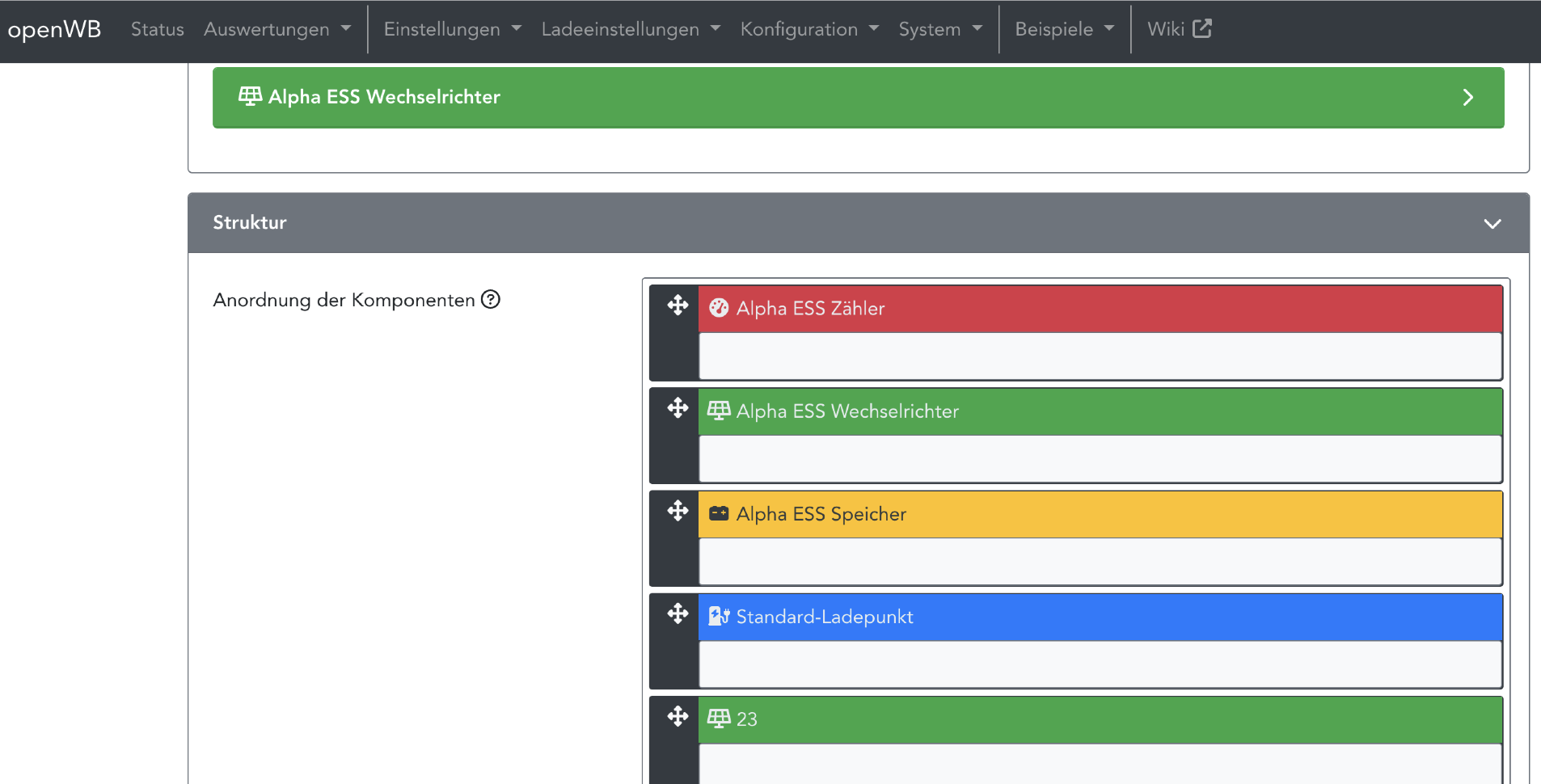

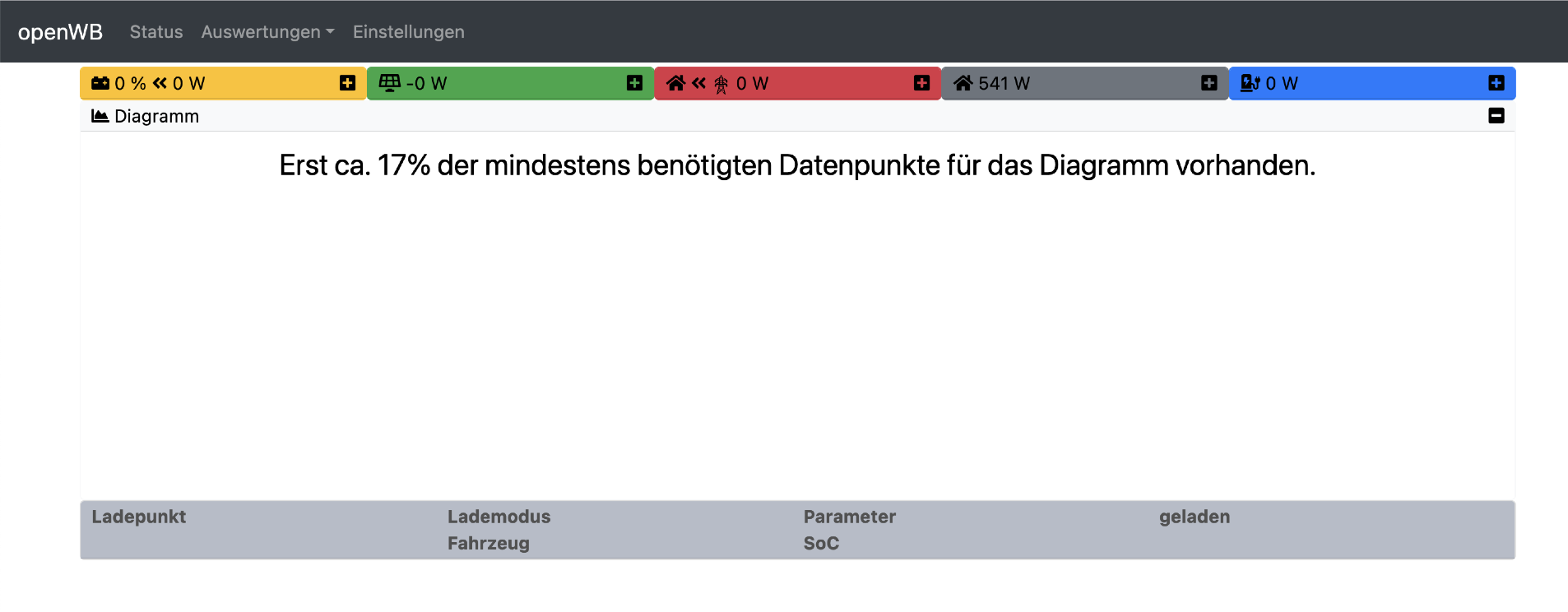

4) ich habe durch viel Trial and Error in der Konfiguration jetzt sehr viele Einträge bei der Struktur im Lastmanagement und bekomme nun nicht mal mehr ein Diagramm angezeigt (siehe Screenshot). Gibt es eine Möglichkeit die Einträge beim Lastmanagement (siehe Screenshot) zu entfernen und quasi nochmal mit Werkseinstellungen zu starten? Ich hatte bereits ein erstelltes Backup eingespielt, aber die Einträge sind noch da.
