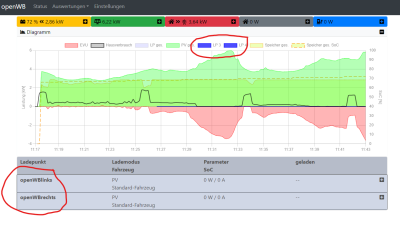

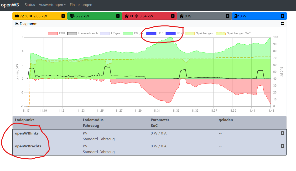

Hi, ich habe das Angebot einer separaten Standalone mit V2 wahr- und heute in Betrieb genommen.
Soweit auf die aktuelle Software 2023-02-15 16:02:09 +0100 [5f6cac7d] gebracht.
Installiert sind ein E3DC mit Zähler, Speicher, WR sowie die zwei vorhandenen 2Standard+, jetzt beide auf Nur-Ladepunkt eingestellt, dort .293 installiert.
Beide ext. WBs haben im Rahmen der Konfiguration eigene Namen erhalten (openWB links/rechts).
In der Diagrammübersicht der Standalone werden diese aber noch als LP3/LP4 angezeigt, unten im Dropdownmenü aber korrekterweise als OpenWB rechts/links.
Kann man die eigens vergebenen Namen auch ohne in der Übersicht anzeigen lassen anstelle LP3/4 (oder wenigstens auf LP1/2 umbenennen)? Vor der Konfiguration hatte ich keine (imaginären) LP1/2 konfiguriert.

Re: Umbenennung Ladepunkte im Diagramm möglich?
Die Seite wird noch komplett überarbeitet. Dann passen auch die Namen in der Legende.

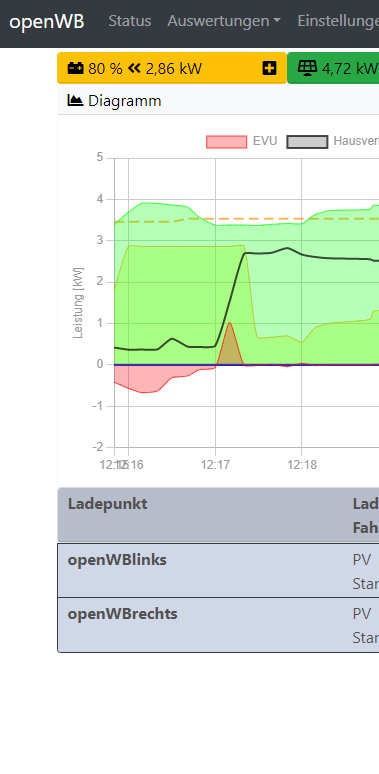

Nächster Punkt noch:
links die Uhrzeit (seit Neustart) und die mit dem Diagramm wachsenden Zeitangaben überschneiden sich. Einstellung der Zeitskala an sich soll ja noch kommen.
