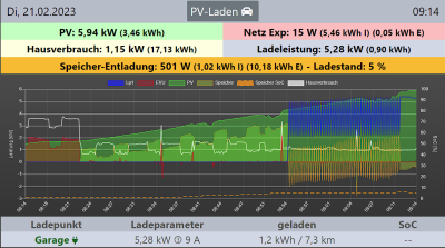

LP steht auf PV Ladung und die Einstellungen für PV Ladung sind wie folgt:
Einschaltschwelle: 1000W (bei 3 Phasen)
Einschaltverzögerung: 30 sec
Abschaltschwelle: 200W
Abschaltverzögerung: 600 sec
Aus irgendwelchen Gründen oszillieren die Graphen für Speicher SOC (E3DC) und die Ladung auf LP1 sehr stark (siehe screenshot). Gibt es dafür einen Grund ?
Danke im Voraus
Albrecht

2023-02-21 10:43:12: PID: 14239: **** Regulation loop start **** (LV1) at 77 main /var/www/html/openWB/regel.sh
2023-02-21 10:43:07: PID: 12870: **** Regulation loop needs 6 seconds (LV2) at 62 cleanup /var/www/html/openWB/regel.sh
2023-02-21 10:43:07: PID: 12870: pv ladung auf 9A erhoeht (LV1) at 305 nurpvlademodus nurpv.sh
set-currents: setze ladung auf 9A
2023-02-21 10:43:06: PID: 12870: uberschuss 1365 wattbezug 3 ladestatus 1 llsoll 8 pvwatt -10986 mindestuberschussphasen 3000 wattkombiniert 4684 schaltschwelle 0 (LV2) at 586 main /var/www/html/openWB/regel.sh
2023-02-21 10:43:06: PID: 12870: anzahlphasen 3 (LV1) at 585 main /var/www/html/openWB/regel.sh
2023-02-21 10:43:05: PID: 12870: Timing Umschaltung: 480 / 480 (LV1) at 17 u1p3pswitch u1p3p.sh
2023-02-21 10:43:05: PID: 12870: automatische Umschaltung aktiv (LV1) at 16 u1p3pswitch u1p3p.sh
2023-02-21 10:43:05: PID: 12870: Zeit zum abfragen aller Werte 3 Sekunden (LV1) at 186 main /var/www/html/openWB/regel.sh
2023-02-21 10:43:04: PID: 12870: chargestatlp1 1 chargestatlp2 0 chargestatlp3 0 (LV1) at 1310 loadvars loadvars.sh
2023-02-21 10:43:04: PID: 12870: plugstatlp1 1 plugstatlp2 0 plugstatlp3 0 (LV1) at 1309 loadvars loadvars.sh
2023-02-21 10:43:04: PID: 12870: lp1enabled 1 lp2enabled 1 lp3enabled 1 (LV1) at 1308 loadvars loadvars.sh
2023-02-21 10:43:04: PID: 12870: EVU 1:V/-10A 2: V/1A 3: V/9A (LV1) at 1307 loadvars loadvars.sh
2023-02-21 10:43:04: PID: 12870: lla3 7 llv3 233.0 llas13  llas23  soclp1 0 soclp2  (LV1) at 1306 loadvars loadvars.sh
2023-02-21 10:43:04: PID: 12870: lla2 7 llv2 233.2 llas12  llas22  sofortll 32 hausverbrauch 6302 wattbezug 3 uberschuss 1365 (LV1) at 1305 loadvars loadvars.sh
2023-02-21 10:43:04: PID: 12870: lla1 7 llv1 232.3 llas11  llas21  mindestuberschuss 1000 abschaltuberschuss 200 lademodus 2 (LV1) at 1304 loadvars loadvars.sh
2023-02-21 10:43:04: PID: 12870: pv1watt -10986 pv2watt  pvwatt -10986 ladeleistung 3319 llalt 8 nachtladen 0 nachtladen 0 minimalA 8 maximalA 32 (LV1) at 1303 loadvars loadvars.sh
2023-02-21 10:43:04: PID: 12870: speicherleistung 1368 speichersoc 5 (LV1) at 1298 loadvars loadvars.sh
2023-02-21 10:43:04: PID: 13104: EVU RET: 0 (LV2) at 16 main modules/bezug_e3dc/main.sh

2023-02-21 10:42:42: PID: 2644: modules.common.simcount._calculate: power did not change sign. Total energy: -29.9953
2023-02-21 10:42:42: PID: 2644: modules.common.simcount._calculate: time passed: 0.00278417, power1: -10727, power2: -10820
2023-02-21 10:42:42: PID: 2644: modules.common.simcount._simcount: Previous state: SimCounterState(power=-10727.0, timestamp=1676972552.9698405, imported=0.0, exported=136076.77079892473)
2023-02-21 10:42:42: PID: 2644: modules.devices.e3dc.device: wr update pv_other False pv_total -10820
2023-02-21 10:42:42: PID: 2644: soc.modules.common.store._api: Saving BatState(soc=5.0, power=-1083, imported=47845.73936463014, exported=48941.34947735942)
2023-02-21 10:42:42: PID: 2644: modules.common.simcount._simcount: imported: 0.722652 Wh, exported: 0.764415 Wh, new state: SimCounterState(power=-1083, timestamp=1676972562.9758136, imported=47845.73936463014, exported=48941.34947735942)
2023-02-21 10:42:42: PID: 2644: modules.common.simcount._calculate: power changed sign. Total energy: -0.0417633, exported energy: -0.764415
2023-02-21 10:42:42: PID: 2644: modules.common.simcount._calculate: time passed: 0.00278422, power1: 1053, power2: -1083
2023-02-21 10:42:42: PID: 2644: modules.common.simcount._simcount: Previous state: SimCounterState(power=1053.0, timestamp=1676972552.9526193, imported=47845.01671273258, exported=48940.58506215222)
2023-02-21 10:42:42: PID: 2644: modules.devices.e3dc.device: Soc 5 power -1083 pv -7672 pv_external -3148
2023-02-21 10:42:42: PID: 2644: modules.devices.e3dc.device: Ip: 10.0.0.193, read_external True pv_other False
2023-02-21 10:42:42: PID: 2644: modules.devices.e3dc.device: e3dc id: 1
2023-02-21 10:42:42: PID: 2644: modules.devices.e3dc.device: e3dc pv_module: none
2023-02-21 10:42:42: PID: 2644: modules.devices.e3dc.device: e3dc read_ext: True
2023-02-21 10:42:42: PID: 2644: modules.devices.e3dc.device: e3dc IP-Adresse2: none
2023-02-21 10:42:42: PID: 2644: modules.devices.e3dc.device: e3dc IP-Adresse1: 10.0.0.193
2023-02-21 10:42:42: PID: 2644: legacy run server: Received command ["modules.devices.e3dc.device","bat","10.0.0.193","none","1","none","1"]
2023-02-21 10:42:41: PID: 11386: **** Regulation loop start **** (LV1) at 77 main /var/www/html/openWB/regel.sh
2023-02-21 10:42:36: PID: 10032: **** Regulation loop needs 5 seconds (LV2) at 62 cleanup /var/www/html/openWB/regel.sh
2023-02-21 10:42:36: PID: 10032: pv ladung auf 9A erhoeht (LV1) at 305 nurpvlademodus nurpv.sh
2023-02-21 10:42:36: PID: 10032: uberschuss 1063 wattbezug -10 ladestatus 1 llsoll 8 pvwatt -10727 mindestuberschussphasen 3000 wattkombiniert 4383 schaltschwelle 0 (LV2) at 586 main /var/www/html/openWB/regel.sh
2023-02-21 10:42:36: PID: 10032: anzahlphasen 3 (LV1) at 585 main /var/www/html/openWB/regel.sh
2023-02-21 10:42:35: PID: 10032: Timing Umschaltung: 480 / 480 (LV1) at 17 u1p3pswitch u1p3p.sh
2023-02-21 10:42:35: PID: 10032: automatische Umschaltung aktiv (LV1) at 16 u1p3pswitch u1p3p.sh
2023-02-21 10:42:35: PID: 10032: Zeit zum abfragen aller Werte 3 Sekunden (LV1) at 186 main /var/www/html/openWB/regel.sh
2023-02-21 10:42:34: PID: 10032: chargestatlp1 1 chargestatlp2 0 chargestatlp3 0 (LV1) at 1310 loadvars loadvars.sh
2023-02-21 10:42:34: PID: 10032: plugstatlp1 1 plugstatlp2 0 plugstatlp3 0 (LV1) at 1309 loadvars loadvars.sh
2023-02-21 10:42:34: PID: 10032: lp1enabled 1 lp2enabled 1 lp3enabled 1 (LV1) at 1308 loadvars loadvars.sh
2023-02-21 10:42:34: PID: 10032: EVU 1:V/-10A 2: V/1A 3: V/9A (LV1) at 1307 loadvars loadvars.sh
2023-02-21 10:42:34: PID: 10032: lla3 7 llv3 233.1 llas13  llas23  soclp1 0 soclp2  (LV1) at 1306 loadvars loadvars.sh
2023-02-21 10:42:34: PID: 10032: lla2 7 llv2 233.3 llas12  llas22  sofortll 32 hausverbrauch 6344 wattbezug -10 uberschuss 1063 (LV1) at 1305 loadvars loadvars.sh
2023-02-21 10:42:34: PID: 10032: lla1 7 llv1 233.5 llas11  llas21  mindestuberschuss 1000 abschaltuberschuss 200 lademodus 2 (LV1) at 1304 loadvars loadvars.sh
2023-02-21 10:42:34: PID: 10032: pv1watt -10727 pv2watt  pvwatt -10727 ladeleistung 3320 llalt 8 nachtladen 0 nachtladen 0 minimalA 8 maximalA 32 (LV1) at 1303 loadvars loadvars.sh
2023-02-21 10:42:34: PID: 10032: speicherleistung 1053 speichersoc 5 (LV1) at 1298 loadvars loadvars.sh
2023-02-21 10:42:34: PID: 10248: EVU RET: 0 (LV2) at 16 main modules/bezug_e3dc/main.sh
2023-02-21 10:42:34: PID: 2644: legacy run server: Completed running command in 0.12s: ["modules.devices.e3dc.device","counter","10.0.0.193","1"]
2023-02-21 10:42:34: PID: 2644: modules.devices.e3dc.counter: Update completed successfully
2023-02-21 10:42:34: PID: 2644: soc.modules.common.store._api: Saving CounterState(voltages=[230.0, 230.0, 230.0], power=-10, currents=[-10.68695652173913, 1.0695652173913044, 9.57391304347826], frequency=50, power_factors=[0.0, 0.0, 0.0], powers=[-2458, 246, 2202], imported=67186.29064178636, exported=10345.965797422861)
2023-02-21 10:42:34: PID: 2644: modules.common.simcount._simcount: imported: 0 Wh, exported: 0.0181499 Wh, new state: SimCounterState(power=-10, timestamp=1676972554.076823, imported=67186.29064178636, exported=10345.965797422861)
2023-02-21 10:42:34: PID: 2644: modules.common.simcount._calculate: power did not change sign. Total energy: -0.0181499
2023-02-21 10:42:34: PID: 2644: modules.common.simcount._calculate: time passed: 0.00279229, power1: -3, power2: -10
2023-02-21 10:42:34: PID: 2644: modules.common.simcount._simcount: Previous state: SimCounterState(power=-3.0, timestamp=1676972544.024574, imported=67186.29064178636, exported=10345.947647528916)
2023-02-21 10:42:34: PID: 2644: modules.devices.e3dc.counter: power: -10, powers [-2458, 246, 2202]
2023-02-21 10:42:34: PID: 2644: modules.devices.e3dc.counter: e3dc no farm detected
2023-02-21 10:42:34: PID: 2644: modules.devices.e3dc.counter: meters: [0, 0, 0, 0, 2, -3124, 0, 0, 0, 0, 0, 0, 0, 0, 0, 0, 0, 0, 0, 0, 0, 0, 0, 0, 1, -2458, 246, 2202]
2023-02-21 10:42:34: PID: 2644: modules.devices.e3dc.counter: Beginning EVU update
2023-02-21 10:42:34: PID: 2644: soc.modules.common.component_context: Update Komponente ['E3DC Zähler']
2023-02-21 10:42:34: PID: 2644: modules.devices.e3dc.device: reading: 10.0.0.193
2023-02-21 10:42:33: PID: 2644: modules.devices.e3dc.device: E3dc Configuration: E3dc(name=E3DC, id=1, configuration=E3dcConfiguration(address=10.0.0.193), type=e3dc), Component Configuration: E3dcCounterSetup(name=E3DC Zähler, id=1, configuration=E3dcCounterConfiguration(), type=counter)
2023-02-21 10:42:33: PID: 2644: modules.devices.e3dc.device: Config: E3dc(name=E3DC, id=1, configuration=E3dcConfiguration(address=10.0.0.193), type=e3dc)
2023-02-21 10:42:33: PID: 2644: legacy run server: Received command ["modules.devices.e3dc.device","counter","10.0.0.193","1"]
2023-02-21 10:42:32: PID: 10216: BAT RET: 0 (LV2) at 16 main modules/speicher_e3dc/main.sh
2023-02-21 10:42:32: PID: 2644: legacy run server: Completed running command in 0.09s: ["modules.devices.e3dc.device","bat","10.0.0.193","none","1","none","1"]
2023-02-21 10:42:32: PID: 2644: soc.modules.common.store._api: Saving InverterState(dc_power=None, currents=[0.0, 0.0, 0.0], power=-10727, exported=136076.77079892473)
2023-02-21 10:42:32: PID: 2644: modules.common.simcount._simcount: imported: 0 Wh, exported: 29.5613 Wh, new state: SimCounterState(power=-10727, timestamp=1676972552.9698405, imported=0.0, exported=136076.77079892473)
2023-02-21 10:42:32: PID: 2644: modules.common.simcount._calculate: power did not change sign. Total energy: -29.5613
2023-02-21 10:42:32: PID: 2644: modules.common.simcount._calculate: time passed: 0.00277103, power1: -10609, power2: -10727
2023-02-21 10:42:32: PID: 2644: modules.common.simcount._simcount: Previous state: SimCounterState(power=-10609.0, timestamp=1676972542.9941359, imported=0.0, exported=136047.20946075278)
2023-02-21 10:42:32: PID: 2644: modules.devices.e3dc.device: wr update pv_other False pv_total -10727
2023-02-21 10:42:32: PID: 2644: soc.modules.common.store._api: Saving BatState(soc=5.0, power=1053, imported=47845.01671273258, exported=48940.58506215222)
2023-02-21 10:42:32: PID: 2644: modules.common.simcount._simcount: imported: 0.647425 Wh, exported: 1.01737 Wh, new state: SimCounterState(power=1053, timestamp=1676972552.9526193, imported=47845.01671273258, exported=48940.58506215222)
2023-02-21 10:42:32: PID: 2644: modules.common.simcount._calculate: power changed sign. Total energy: -0.369949, exported energy: -1.01737
2023-02-21 10:42:32: PID: 2644: modules.common.simcount._calculate: time passed: 0.00277115, power1: -1320, power2: 1053
2023-02-21 10:42:32: PID: 2644: modules.common.simcount._simcount: Previous state: SimCounterState(power=-1320.0, timestamp=1676972542.9764712, imported=47844.36928783499, exported=48939.5676884282)
2023-02-21 10:42:32: PID: 2644: modules.devices.e3dc.device: Soc 5 power 1053 pv -7609 pv_external -3118
2023-02-21 10:42:32: PID: 2644: modules.devices.e3dc.device: Ip: 10.0.0.193, read_external True pv_other False
2023-02-21 10:42:32: PID: 2644: modules.devices.e3dc.device: e3dc id: 1
2023-02-21 10:42:32: PID: 2644: modules.devices.e3dc.device: e3dc pv_module: none
2023-02-21 10:42:32: PID: 2644: modules.devices.e3dc.device: e3dc read_ext: True
2023-02-21 10:42:32: PID: 2644: modules.devices.e3dc.device: e3dc IP-Adresse2: none
2023-02-21 10:42:32: PID: 2644: modules.devices.e3dc.device: e3dc IP-Adresse1: 10.0.0.193
2023-02-21 10:42:32: PID: 2644: legacy run server: Received command ["modules.devices.e3dc.device","bat","10.0.0.193","none","1","none","1"]
2023-02-21 10:42:31: PID: 10032: **** Regulation loop start **** (LV1) at 77 main /var/www/html/openWB/regel.sh
2023-02-21 10:42:26: PID: 8660: **** Regulation loop needs 5 seconds (LV2) at 62 cleanup /var/www/html/openWB/regel.sh
2023-02-21 10:42:26: PID: 8660: pv ladung auf 8A bzw. 8A reduziert (LV1) at 361 nurpvlademodus nurpv.sh
set-currents: setze ladung auf 8A
2023-02-21 10:42:26: PID: 8660: uberschuss 3 wattbezug -3 ladestatus 1 llsoll 9 pvwatt -10609 mindestuberschussphasen 3000 wattkombiniert 5334 schaltschwelle 0 (LV2) at 586 main /var/www/html/openWB/regel.sh
2023-02-21 10:42:26: PID: 8660: anzahlphasen 3 (LV1) at 585 main /var/www/html/openWB/regel.sh
2023-02-21 10:42:25: PID: 8660: Timing Umschaltung: 480 / 480 (LV1) at 17 u1p3pswitch u1p3p.sh
2023-02-21 10:42:25: PID: 8660: automatische Umschaltung aktiv (LV1) at 16 u1p3pswitch u1p3p.sh
2023-02-21 10:42:25: PID: 8660: Zeit zum abfragen aller Werte 3 Sekunden (LV1) at 186 main /var/www/html/openWB/regel.sh
2023-02-21 10:42:24: PID: 8660: chargestatlp1 1 chargestatlp2 0 chargestatlp3 0 (LV1) at 1310 loadvars loadvars.sh
2023-02-21 10:42:24: PID: 8660: plugstatlp1 1 plugstatlp2 0 plugstatlp3 0 (LV1) at 1309 loadvars loadvars.sh
2023-02-21 10:42:24: PID: 8660: lp1enabled 1 lp2enabled 1 lp3enabled 1 (LV1) at 1308 loadvars loadvars.sh
2023-02-21 10:42:24: PID: 8660: EVU 1:V/-10A 2: V/1A 3: V/9A (LV1) at 1307 loadvars loadvars.sh
2023-02-21 10:42:24: PID: 8660: lla3 7 llv3 232.3 llas13  llas23  soclp1 0 soclp2  (LV1) at 1306 loadvars loadvars.sh
2023-02-21 10:42:24: PID: 8660: lla2 7 llv2 232.3 llas12  llas22  sofortll 32 hausverbrauch 6595 wattbezug -3 uberschuss 3 (LV1) at 1305 loadvars loadvars.sh
2023-02-21 10:42:24: PID: 8660: lla1 7 llv1 232.8 llas11  llas21  mindestuberschuss 1000 abschaltuberschuss 200 lademodus 2 (LV1) at 1304 loadvars loadvars.sh
2023-02-21 10:42:24: PID: 8660: pv1watt -10609 pv2watt  pvwatt -10609 ladeleistung 5331 llalt 9 nachtladen 0 nachtladen 0 minimalA 8 maximalA 32 (LV1) at 1303 loadvars loadvars.sh
2023-02-21 10:42:24: PID: 8660: speicherleistung -1320 speichersoc 5 (LV1) at 1298 loadvars loadvars.sh
2023-02-21 10:42:24: PID: 8877: EVU RET: 0 (LV2) at 16 main modules/bezug_e3dc/main.sh
2023-02-21 10:42:24: PID: 2644: legacy run server: Completed running command in 0.10s: ["modules.devices.e3dc.device","counter","10.0.0.193","1"]
2023-02-21 10:42:24: PID: 2644: modules.devices.e3dc.counter: Update completed successfully
2023-02-21 10:42:24: PID: 2644: soc.modules.common.store._api: Saving CounterState(voltages=[230.0, 230.0, 230.0], power=-3, currents=[-10.569565217391304, 1.0695652173913044, 9.486956521739131], frequency=50, power_factors=[0.0, 0.0, 0.0], powers=[-2431, 246, 2182], imported=67186.29064178636, exported=10345.947647528916)
2023-02-21 10:42:24: PID: 2644: modules.common.simcount._simcount: imported: 0 Wh, exported: 0.019401 Wh, new state: SimCounterState(power=-3, timestamp=1676972544.024574, imported=67186.29064178636, exported=10345.947647528916)
2023-02-21 10:42:24: PID: 2644: modules.common.simcount._calculate: power did not change sign. Total energy: -0.019401
2023-02-21 10:42:24: PID: 2644: modules.common.simcount._calculate: time passed: 0.00277157, power1: -11, power2: -3
2023-02-21 10:42:24: PID: 2644: modules.common.simcount._simcount: Previous state: SimCounterState(power=-11.0, timestamp=1676972534.0469298, imported=67186.29064178636, exported=10345.928246554073)
2023-02-21 10:42:24: PID: 2644: modules.devices.e3dc.counter: power: -3, powers [-2431, 246, 2182]
2023-02-21 10:42:24: PID: 2644: modules.devices.e3dc.counter: e3dc no farm detected
2023-02-21 10:42:24: PID: 2644: modules.devices.e3dc.counter: meters: [0, 0, 0, 0, 2, -3089, 0, 0, 0, 0, 0, 0, 0, 0, 0, 0, 0, 0, 0, 0, 0, 0, 0, 0, 1, -2431, 246, 2182]
2023-02-21 10:42:24: PID: 2644: modules.devices.e3dc.counter: Beginning EVU update
2023-02-21 10:42:24: PID: 2644: soc.modules.common.component_context: Update Komponente ['E3DC Zähler']
2023-02-21 10:42:24: PID: 2644: modules.devices.e3dc.device: reading: 10.0.0.193
2023-02-21 10:42:24: PID: 2644: modules.devices.e3dc.device: E3dc Configuration: E3dc(name=E3DC, id=1, configuration=E3dcConfiguration(address=10.0.0.193), type=e3dc), Component Configuration: E3dcCounterSetup(name=E3DC Zähler, id=1, configuration=E3dcCounterConfiguration(), type=counter)
2023-02-21 10:42:23: PID: 2644: modules.devices.e3dc.device: Config: E3dc(name=E3DC, id=1, configuration=E3dcConfiguration(address=10.0.0.193), type=e3dc)
2023-02-21 10:42:23: PID: 2644: legacy run server: Received command ["modules.devices.e3dc.device","counter","10.0.0.193","1"]
2023-02-21 10:42:23: PID: 8845: BAT RET: 0 (LV2) at 16 main modules/speicher_e3dc/main.sh
2023-02-21 10:42:23: PID: 2644: legacy run server: Completed running command in 0.10s: ["modules.devices.e3dc.device","bat","10.0.0.193","none","1","none","1"]
2023-02-21 10:42:23: PID: 2644: soc.modules.common.store._api: Saving InverterState(dc_power=None, currents=[0.0, 0.0, 0.0], power=-10609, exported=136047.20946075278)
2023-02-21 10:42:22: PID: 2644: modules.common.simcount._simcount: imported: 0 Wh, exported: 29.1569 Wh, new state: SimCounterState(power=-10609, timestamp=1676972542.9941359, imported=0.0, exported=136047.20946075278)
2023-02-21 10:42:22: PID: 2644: modules.common.simcount._calculate: power did not change sign. Total energy: -29.1569
2023-02-21 10:42:22: PID: 2644: modules.common.simcount._calculate: time passed: 0.00277592, power1: -10398, power2: -10609
2023-02-21 10:42:22: PID: 2644: modules.common.simcount._simcount: Previous state: SimCounterState(power=-10398.0, timestamp=1676972533.0008297, imported=0.0, exported=136018.05260207187)
2023-02-21 10:42:22: PID: 2644: modules.devices.e3dc.device: wr update pv_other False pv_total -10609
2023-02-21 10:42:22: PID: 2644: soc.modules.common.store._api: Saving BatState(soc=5.0, power=-1320, imported=47844.36928783498, exported=48939.5676884282)
2023-02-21 10:42:22: PID: 2644: modules.common.simcount._simcount: imported: 0.302977 Wh, exported: 1.223 Wh, new state: SimCounterState(power=-1320, timestamp=1676972542.9764712, imported=47844.36928783498, exported=48939.5676884282)
2023-02-21 10:42:22: PID: 2644: modules.common.simcount._calculate: power changed sign. Total energy: -0.920024, exported energy: -1.223
2023-02-21 10:42:22: PID: 2644: modules.common.simcount._calculate: time passed: 0.00277534, power1: 657, power2: -1320
2023-02-21 10:42:22: PID: 2644: modules.common.simcount._simcount: Previous state: SimCounterState(power=657.0, timestamp=1676972532.9852552, imported=47844.06631065498, exported=48938.34468677999)
2023-02-21 10:42:22: PID: 2644: modules.devices.e3dc.device: Soc 5 power -1320 pv -7522 pv_external -3087
2023-02-21 10:42:22: PID: 2644: modules.devices.e3dc.device: Ip: 10.0.0.193, read_external True pv_other False
2023-02-21 10:42:22: PID: 2644: modules.devices.e3dc.device: e3dc id: 1
2023-02-21 10:42:22: PID: 2644: modules.devices.e3dc.device: e3dc pv_module: none
2023-02-21 10:42:22: PID: 2644: modules.devices.e3dc.device: e3dc read_ext: True
2023-02-21 10:42:22: PID: 2644: modules.devices.e3dc.device: e3dc IP-Adresse2: none
2023-02-21 10:42:22: PID: 2644: modules.devices.e3dc.device: e3dc IP-Adresse1: 10.0.0.193
2023-02-21 10:42:22: PID: 2644: legacy run server: Received command ["modules.devices.e3dc.device","bat","10.0.0.193","none","1","none","1"]
2023-02-21 10:42:21: PID: 8660: **** Regulation loop start **** (LV1) at 77 main /var/www/html/openWB/regel.sh
2023-02-21 10:42:16: PID: 7309: **** Regulation loop needs 5 seconds (LV2) at 62 cleanup /var/www/html/openWB/regel.sh
2023-02-21 10:42:16: PID: 7309: pv ladung auf 9A erhoeht (LV1) at 305 nurpvlademodus nurpv.sh
2023-02-21 10:42:16: PID: 7309: uberschuss 668 wattbezug -11 ladestatus 1 llsoll 8 pvwatt -10398 mindestuberschussphasen 3000 wattkombiniert 3984 schaltschwelle 0 (LV2) at 586 main /var/www/html/openWB/regel.sh
2023-02-21 10:42:16: PID: 7309: anzahlphasen 3 (LV1) at 585 main /var/www/html/openWB/regel.sh
2023-02-21 10:42:15: PID: 7309: Timing Umschaltung: 480 / 480 (LV1) at 17 u1p3pswitch u1p3p.sh
2023-02-21 10:42:15: PID: 7309: automatische Umschaltung aktiv (LV1) at 16 u1p3pswitch u1p3p.sh
2023-02-21 10:42:15: PID: 7309: Zeit zum abfragen aller Werte 3 Sekunden (LV1) at 186 main /var/www/html/openWB/regel.sh
2023-02-21 10:42:14: PID: 7309: chargestatlp1 1 chargestatlp2 0 chargestatlp3 0 (LV1) at 1310 loadvars loadvars.sh
2023-02-21 10:42:14: PID: 7309: plugstatlp1 1 plugstatlp2 0 plugstatlp3 0 (LV1) at 1309 loadvars loadvars.sh
2023-02-21 10:42:14: PID: 7309: lp1enabled 1 lp2enabled 1 lp3enabled 1 (LV1) at 1308 loadvars loadvars.sh
2023-02-21 10:42:14: PID: 7309: EVU 1:V/-10A 2: V/0A 3: V/9A (LV1) at 1307 loadvars loadvars.sh
2023-02-21 10:42:14: PID: 7309: lla3 7 llv3 233.1 llas13  llas23  soclp1 0 soclp2  (LV1) at 1306 loadvars loadvars.sh
2023-02-21 10:42:14: PID: 7309: lla2 7 llv2 233.3 llas12  llas22  sofortll 32 hausverbrauch 6414 wattbezug -11 uberschuss 668 (LV1) at 1305 loadvars loadvars.sh
2023-02-21 10:42:14: PID: 7309: lla1 7 llv1 233.7 llas11  llas21  mindestuberschuss 1000 abschaltuberschuss 200 lademodus 2 (LV1) at 1304 loadvars loadvars.sh
2023-02-21 10:42:14: PID: 7309: pv1watt -10398 pv2watt  pvwatt -10398 ladeleistung 3316 llalt 8 nachtladen 0 nachtladen 0 minimalA 8 maximalA 32 (LV1) at 1303 loadvars loadvars.sh
2023-02-21 10:42:14: PID: 7309: speicherleistung 657 speichersoc 5 (LV1) at 1298 loadvars loadvars.sh
2023-02-21 10:42:14: PID: 7525: EVU RET: 0 (LV2) at 16 main modules/bezug_e3dc/main.sh
2023-02-21 10:42:14: PID: 2644: legacy run server: Completed running command in 0.08s: ["modules.devices.e3dc.device","counter","10.0.0.193","1"]
2023-02-21 10:42:14: PID: 2644: modules.devices.e3dc.counter: Update completed successfully
2023-02-21 10:42:14: PID: 2644: soc.modules.common.store._api: Saving CounterState(voltages=[230.0, 230.0, 230.0], power=-11, currents=[-10.356521739130434, 0.9695652173913043, 9.339130434782609], frequency=50, power_factors=[0.0, 0.0, 0.0], powers=[-2382, 223, 2148], imported=67186.29064178636, exported=10345.928246554073)

zut
Beiträge: 772
Has thanked: 34 times
Been thanked: 29 times
Re: LP Ladung und Speicher SOC oszillieren sehr stark
Beitrag von zut »
Die Schwellen sollten mindestens 1400W auseinanderliegen, sonst schwingt es, da ein Zuschalten einen Sprung um mindestens 6A*230V bedeutet.
Allerdings sollte bei 600s Abschaltverzögerung kein so schnelles Schwingen auftreten.
