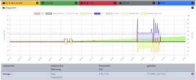

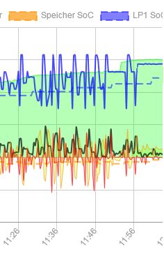

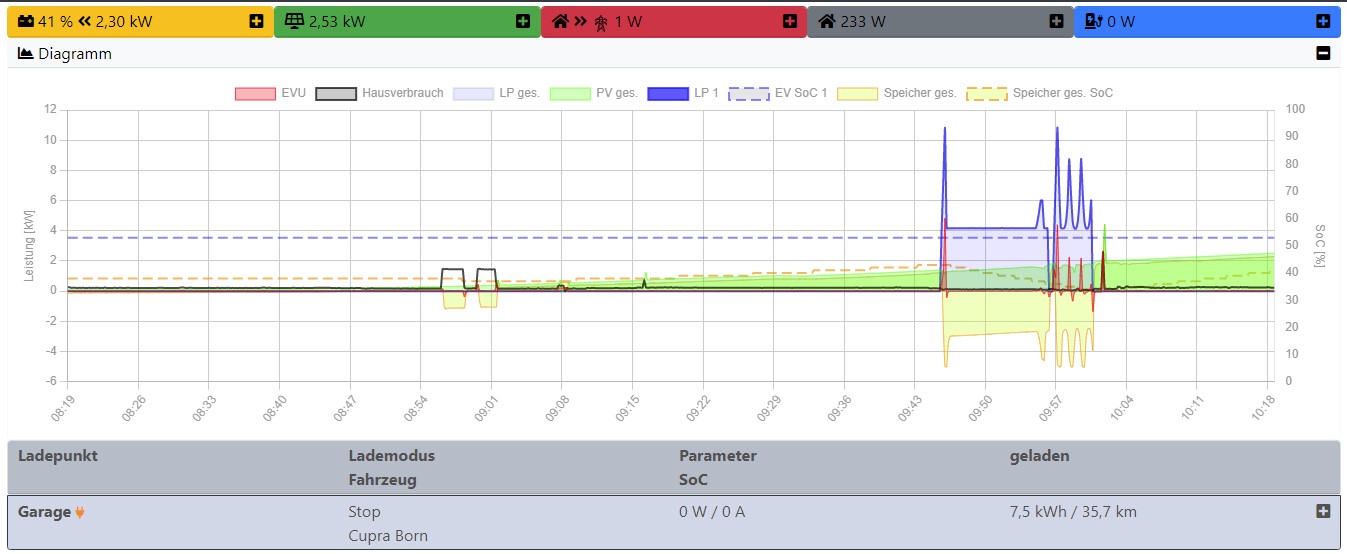

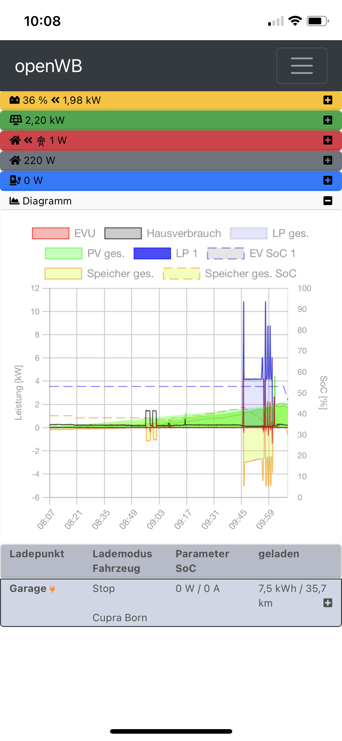

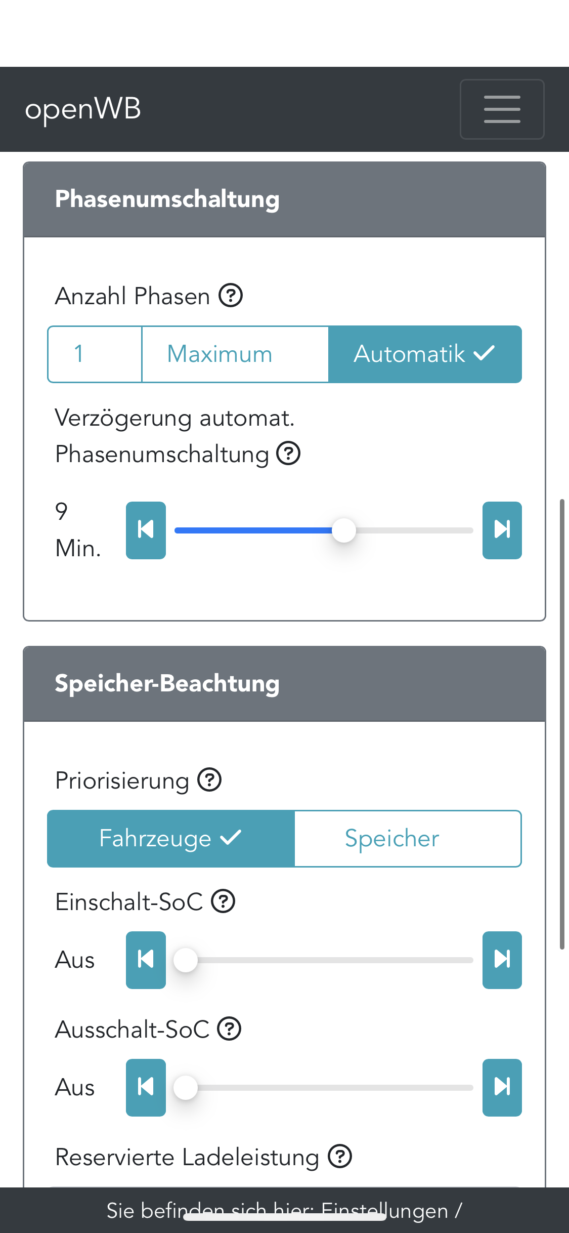

Ich hab jetzt unser Auto dran und muss sagen: die Regelung funktioniert überhaupt nicht.
Er beginnt mit 3p, obwohl nur 1,3kW Überschuss, aber anstatt nach der eingestellen Zeit auf 1p zurück zu schalten, beginnt er nach knapp 8 Minuten mehrmals von 6A auf 16A hochzuziehen und wieder runter zu regeln - er schwingt wie wild.
Auch hat er in der kurzen Zeit angeblich 7,5kW geladen.
Ich hab das Laden jetzt abgebrochen und werde auf die 1.9 wechseln müssen.
Anlage:
Standalone Beta2
Series 2 standard+ im Ladepunkt-Modus
SolarEdge WR mit BYD LVS-Speicher (hybrid)

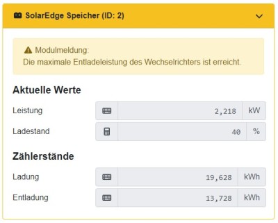

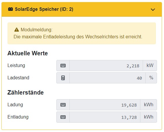

Was auffällt, ist folgende Meldung unter STatus:
Der Wechselrichter ist ein SolarEdge SE10K - also definitiv nicht ausgelastet.
Hier noch mal deutlicher:

Hallo Elchkopp, hast du bei diesem Problem eine Lösung gefunden? Ich habe nahezu das gleiche Problem, allerdings mit anderen Komponenten. Die Ladung beginnt mit 3 phasen und schaltet nicht auf eine zurück sondern die Ladung unterbricht. Dann startet Sie wieder usw.
