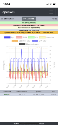

Meine Ladung wird in regelmäßigen Abständen unterbrochen.
Ich nutze openWB Version 1.9.296 auf einem RP 3+
Der Akku hängt an einem Sunny Island SI.4M-13
Der Wechselrichter ist ein Sunny Tripower STP15000TL-30
(Der Installateur hat das Passwortvergessen.... Ich warte noch auf die PUK von SMA, dann kann ich die Modbus Schnittstelle für den Tripower auch freischalten)
Auf dem Dach sind 12,6 kWp installiert.
Ein go-eCharger mit aktueller Firmware lädt meinen Ford Mustang Mach E
Ich hoffe die Angaben reichen aus!??
Einige Lösungen aus einem anderen thread (Stichwort Sägezahn) habe ich schon versucht (Regelintervall ändern, nur einphasig Laden, EVU Glättung, manueller Regelpunkt) aber ich habe immer das gleiche Lademuster.
Vielleicht liegts am Akku bzw. der Konfiguration, da er nicht auf genau 100 % lädt (immer nur 97 - 98 %, sondern immer kleine Lade- bzw. Entladeströme fliesen.

Evtl hab ich was falsch verstanden und leider ist der Screenshot extrem klein... Aber soweit ich das erkennen kann lädt das Auto doch immer mit 3 Phasen, oder?
Damit müsste die Einschaltschwelle auf knapp 4200 W eingestellt werden (230 V * 6 A * 3 Phasen)

Ja, das Auto lädt mit 3 Phasen. Ich habe versucht in den Einstellungen Ein-Phasiges Laden zu erzwingen, aber es ist immer wieder auf 3-phasig hinausgelaufen.
Ich teste alle Werte mal durch!
