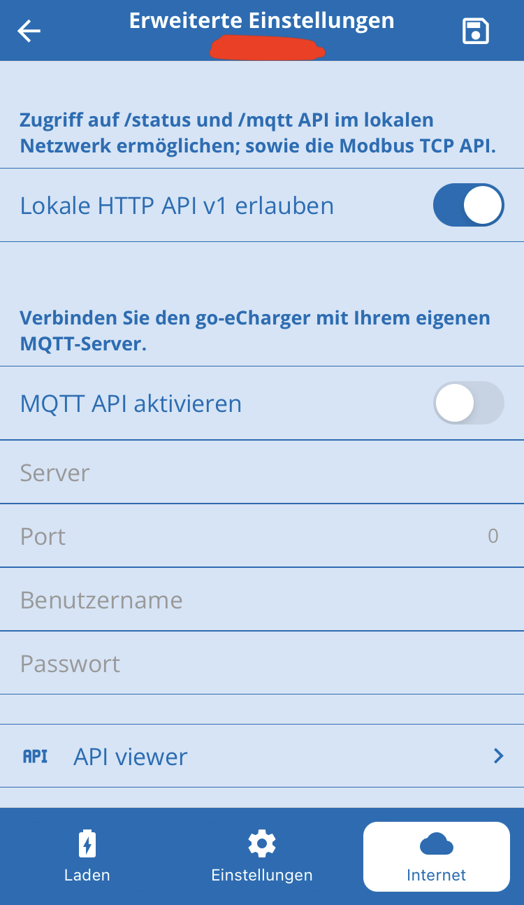

auch ich wäre daran interessiert einen Go-e charger, in meinem Fall V2 mit OpenWB 2.0 zu betreiben. Wo finde ich denn die korrekten Daten bezüglich des OpenWB 2.0 mqtt brokers?
newbe2020
Hier ein Screenshot der Einstellungen meiner GO-e App.
newbe2020
