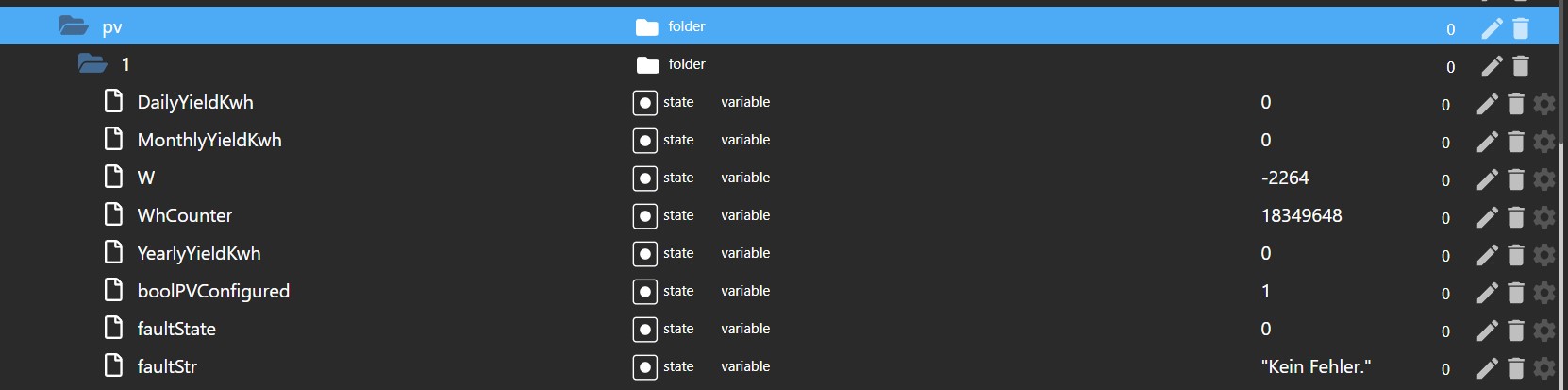

Das funktioniert soweit super. Nun habe ich auch noch einen iobroker daheim laufen und gebe die Daten der OpenWB mit MQTT an den iobroker weiter.
Auch das funktioniert soweit super. Lediglich den Wert des Netz Exp bekomme ich nicht angezeigt. Im iobroker wird mit die PV Leistung angezeigt, jedoch nicht der Hausverbrauch bzw. der Netz Exp.

Ja, sie Werte sind unter evu/W (Export/Import) bzw global/WHouseConsumption (Hausverbrauch)

Super, vielen Dank für die Info.
Unter EVU/W ist sogar der benötigte Wert (Einspeisung).
