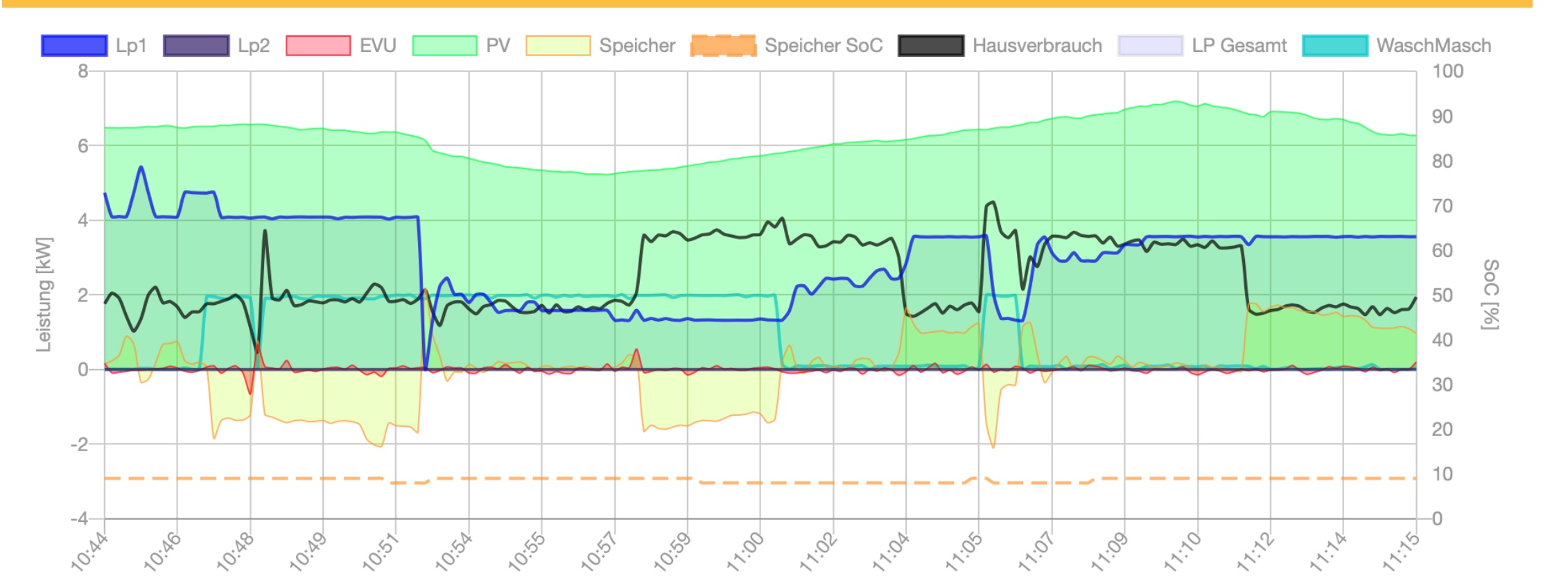

Die Spurensuche fängt im PV-Log an. Unter Status, nach unten scrollen und dann Nur-PV log aufklicken. Hier mal ein Beispiel, wo er von 16 auf 9A runterregelt: (von unten nach oben lesen)
