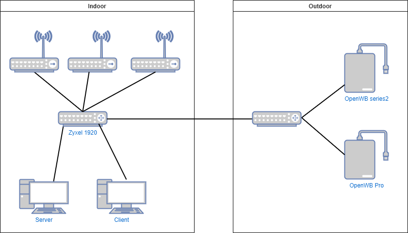

Der Netzwerkaufbau sieht wie folgt aus. Der Switch von den beiden OpenWBs ist in einer Unterverteilung und es ist einfach die OpenWB zu öffnen, als an den Switch zu kommen...
Interessanterweise tritt das Problem erst seit Anfang des Jahres auf und ging vorher 7 Monate.

Laut Bild ist auf dem Weg zwischen den beiden openWBs nur ein Switch, zu einem Client mit Browser kommt ja noch mal ein Switch dazu. Doof ist, dass der draussen-Switch so verbaut ist. Da wäre ein Blick auf die Link-LED ja mal interessant. Wenn die aus ist und nach dem aus- und wieder einstecken wieder leuchtet, haben wir es mit einem physischem Problem zu tun. Sowas kann auch mal von wackeligen Verkabelungen kommen. Hatte ich auch mal: jahrelang gibg‘s gut und auf einmal gab‘s nen Wackeligen.

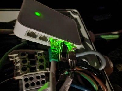

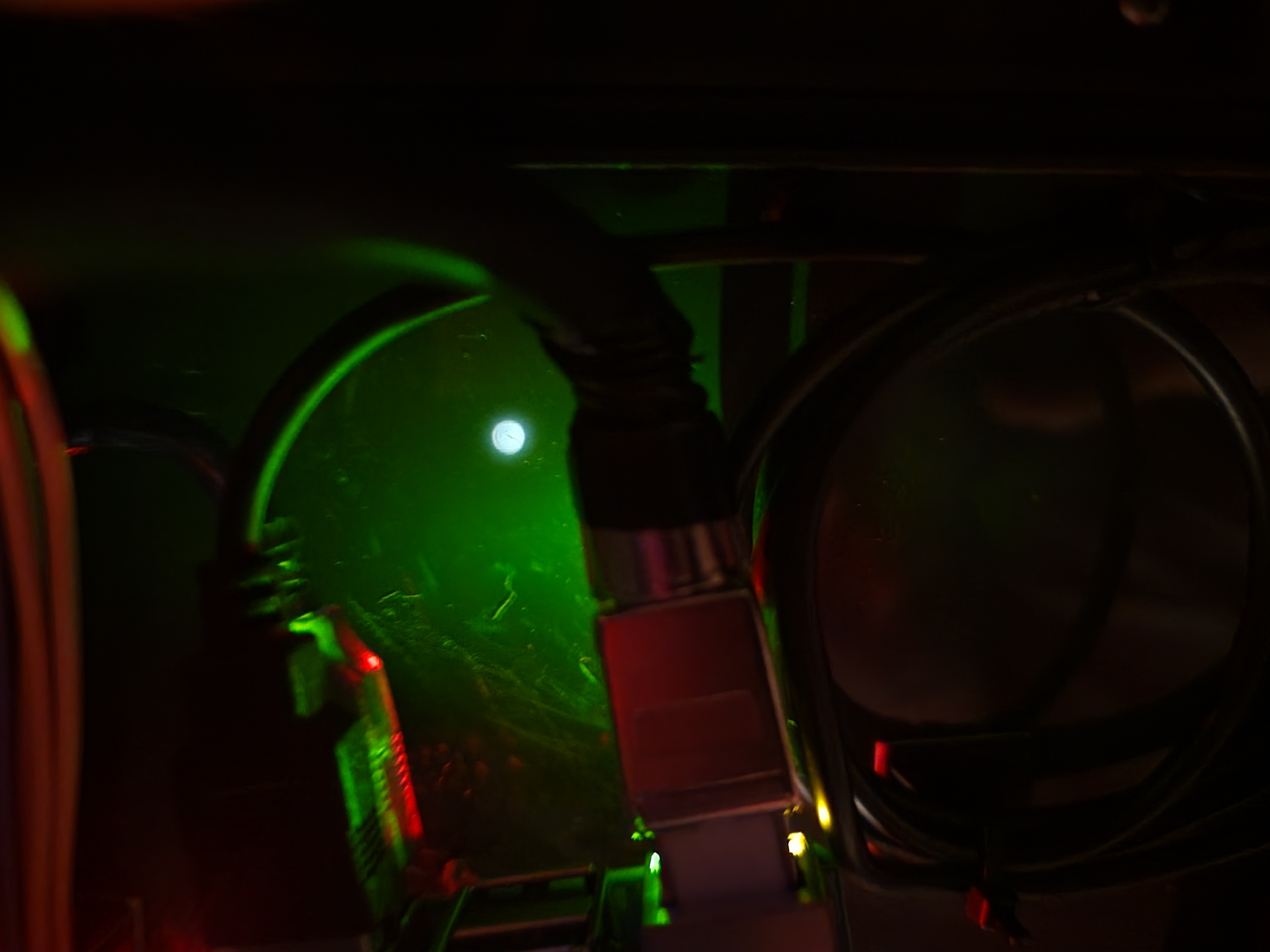

Vorhin war die OpenWB nicht erreichbar und ich hab mal geschaut und die Pro war weiterhin aufrufbar und hier sind für Fotos vom Switch dem Raspberry:
Scheint zu passen.
Scheint zu passen.

Wenn Du den Switch ja schon offen hast, wie ist es denn wenn Du da mal einen Laptop einsteckst und von da aus pingst? Und dann direkt mal danach den Laptop im dem anderen Switch und von da aus pingen? Sowohl die pro als auch die stamdard+?

Ich würde auch das LAN-Kabel zwischen Switch und Raspi zum Test durch ein anderes ersetzen.
Vor allem wenn das Kabel selbst konfektioniert ist, unbedingt mit einem LAN-Kabeltester prüfen.
Ich teste mittlerweile alle - auch neu gekaufte - LAN-Kabel vor Verwendung.
EDIT: Wenn ich das auf dem Foto richtig sehe ist das ein relativ einfacher Switch.
Möglicherweise ist der für den Betrieb "draussen" nicht geeignet.
