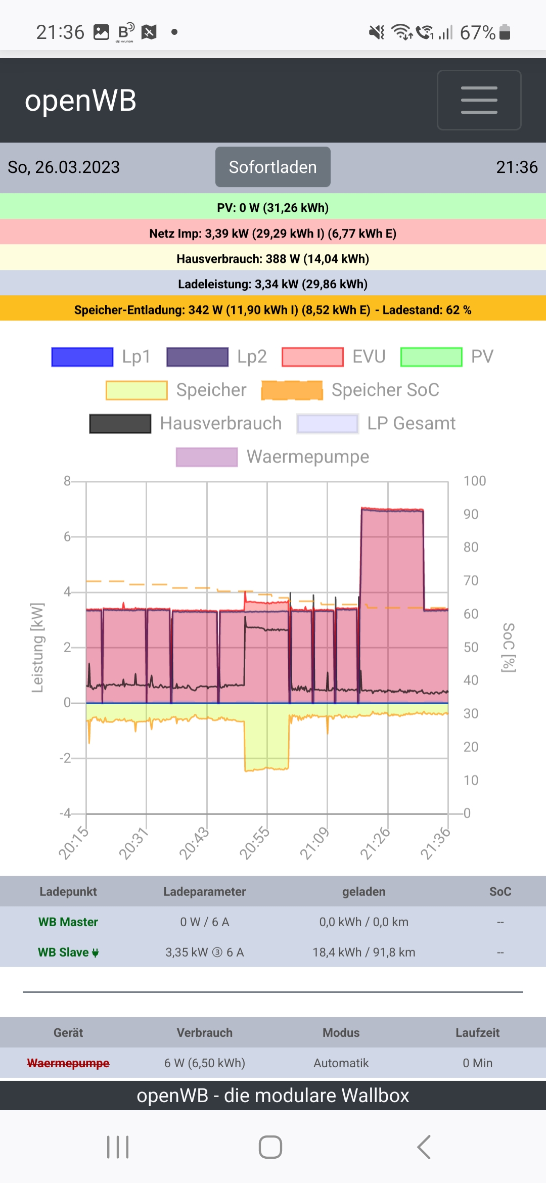

Hallo in die Runde,
Ich nutze eine openWB custom mit max. 11 kWh Ladeleistung, keine automatische Umschaltung vom Hersteller her (habe einen Hyundai Kona elektro seit 12/2022) und das ganze im Verbund mit einer Master openWB, da noch ein zweites Auto kommt.
Ich beobachte im Webbrowser immer wieder, dass mit 3,3 kW geladen wird. Ist das überhaupt möglich? Wenn ich das Limit auf 16 A stelle, geht es bis auf 10.5 kWh hoch, also definitiv 3-phasig.
Danke in die Runde

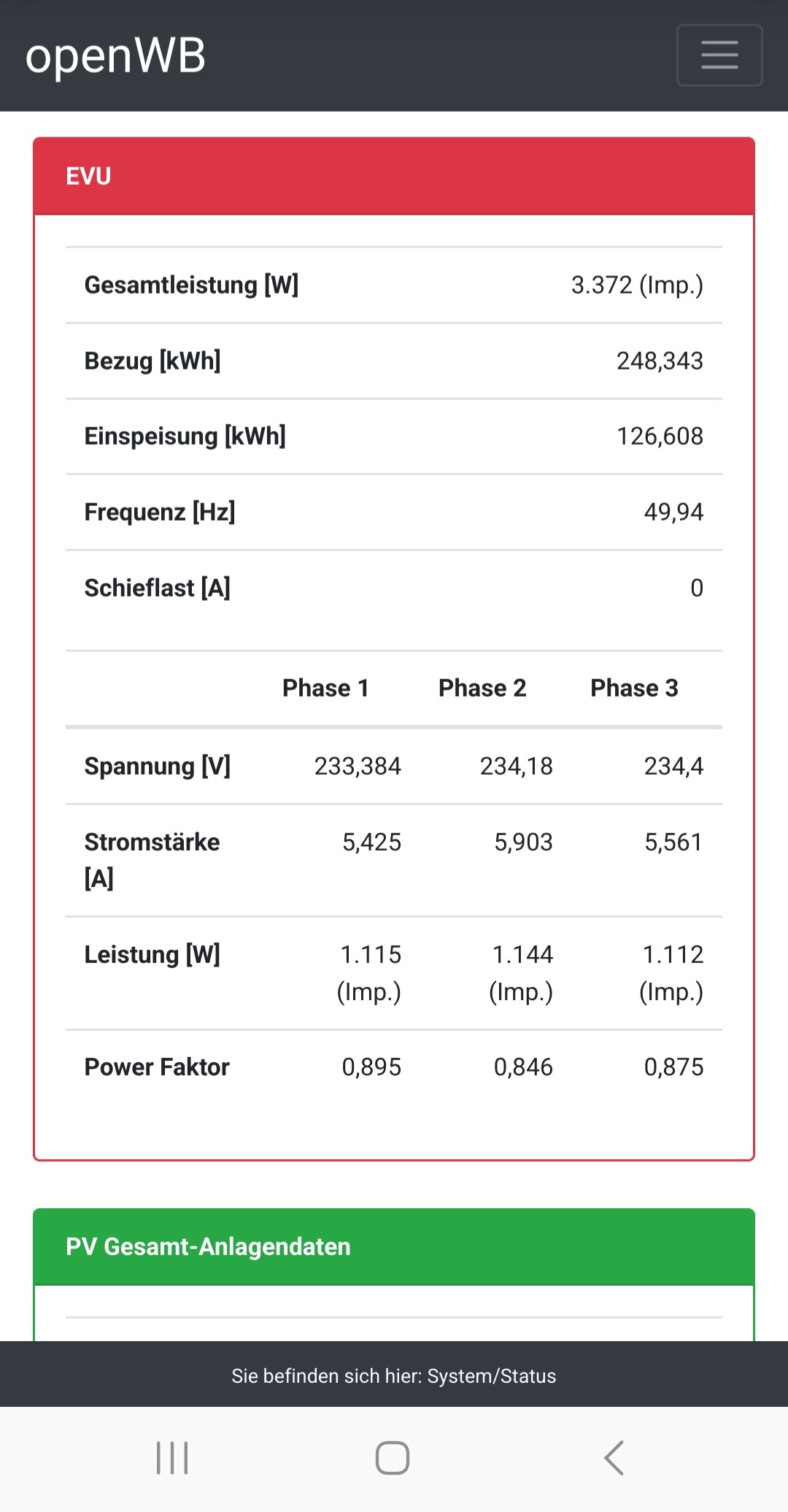

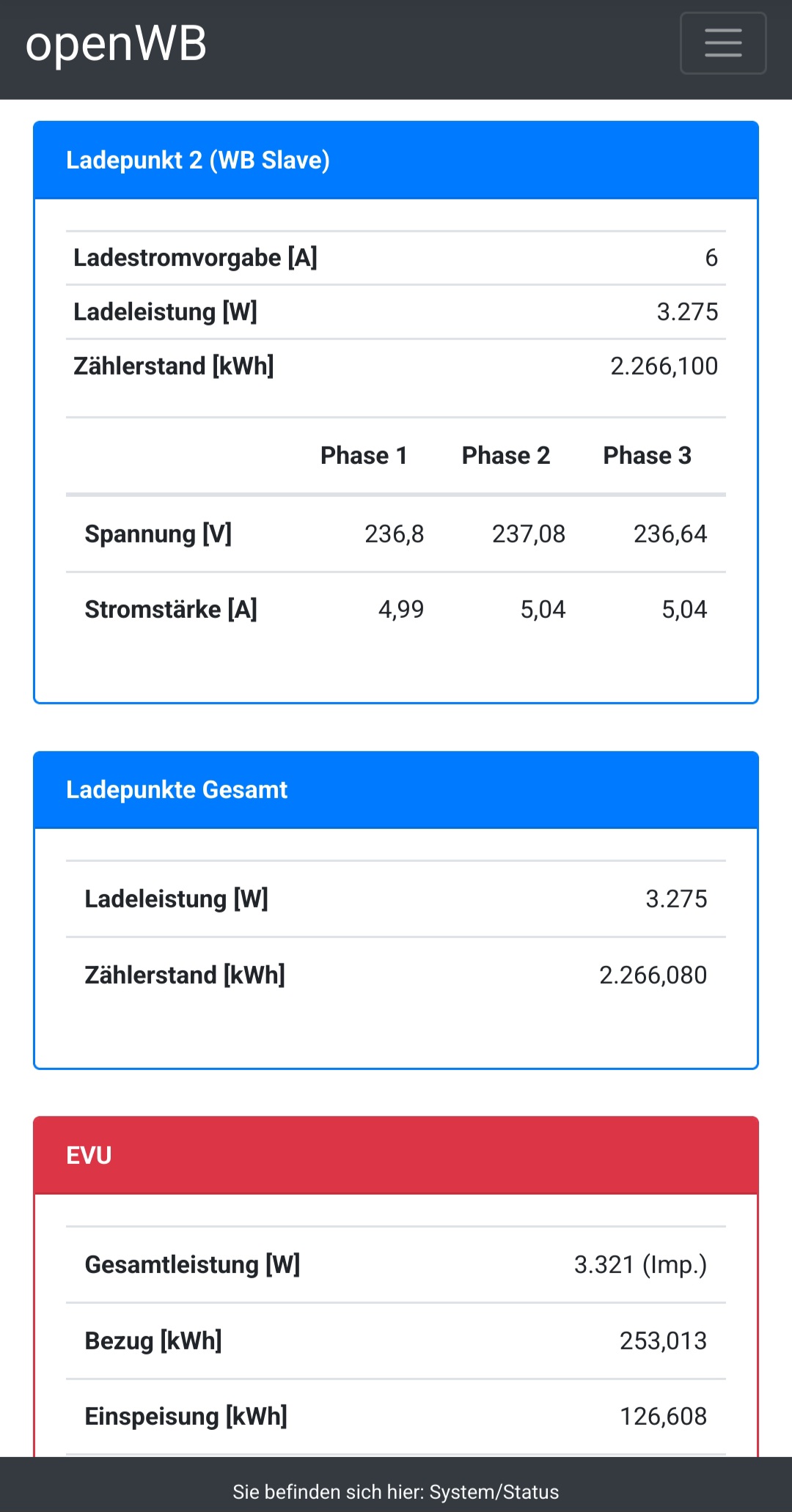

Schau mal während du lädst in den Status und schicke da einen Screenshot vom Ladepunkt, da stehen deutlich mehr Infos

Bitte schön
Ich komme auf um 5A Ladestrom. Wird das problematisch für das Auto?

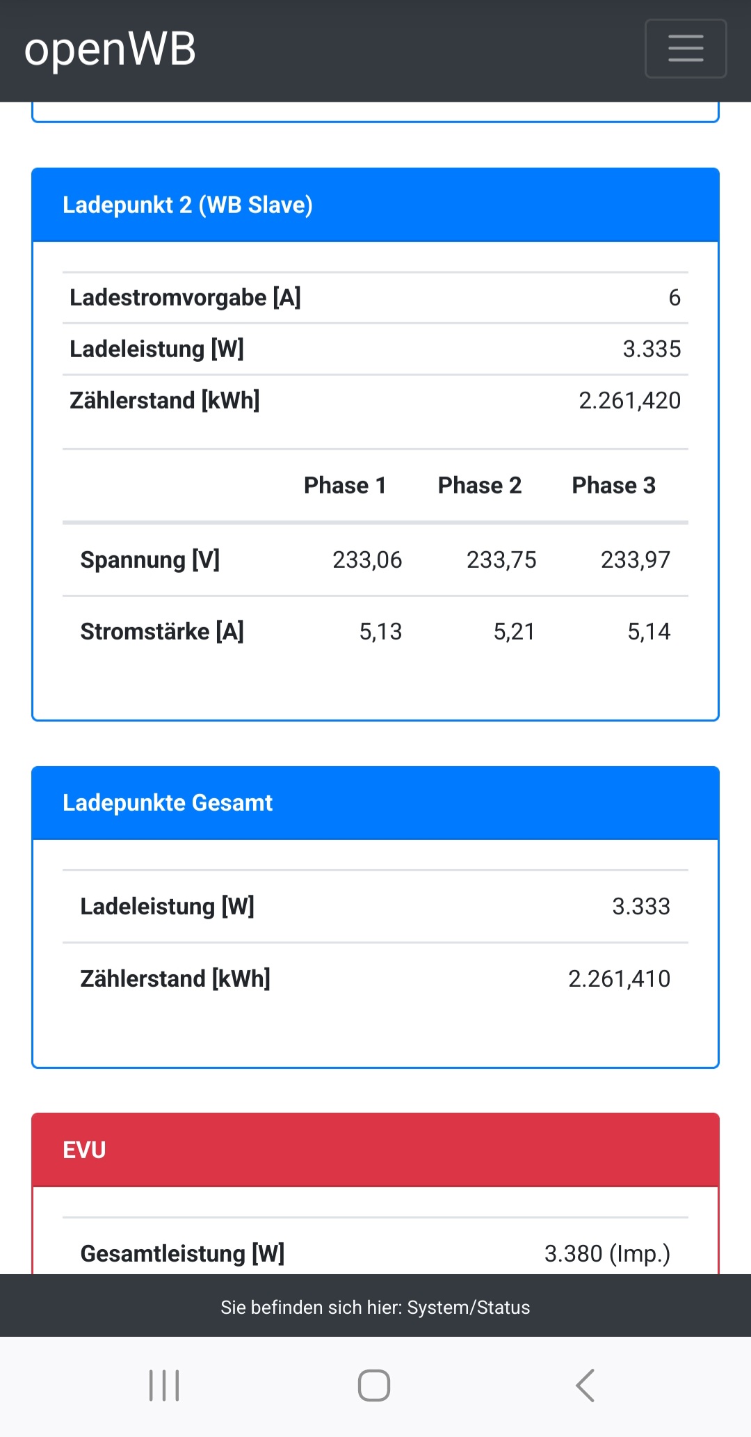

Hier nochmal ein aktueller Screenshot. Vorgabe 6A, Ladeleistung 5 A.

Man sieht keinen SoC des Autos.
Ist der Akku sehr voll oder sehr kalt? Mir scheint, das Auto will nicht mehr Leistung haben.

Der e-Niro zieht auch immer etwas weniger als die openWB vorgibt. Gehe davon aus das ist einfach beim Kona ebenso.
Dem Fahrzeug macht das nix. Du kannst am Notladekabel ja sogar noch viel weiter runter mit der Ladeleistung. Die 6 A sind ja nur im Standard definiert damit das auch garantiert jeder kann. Darunter leidet halt die Effizienz, aber nicht die Technik.
