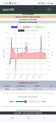

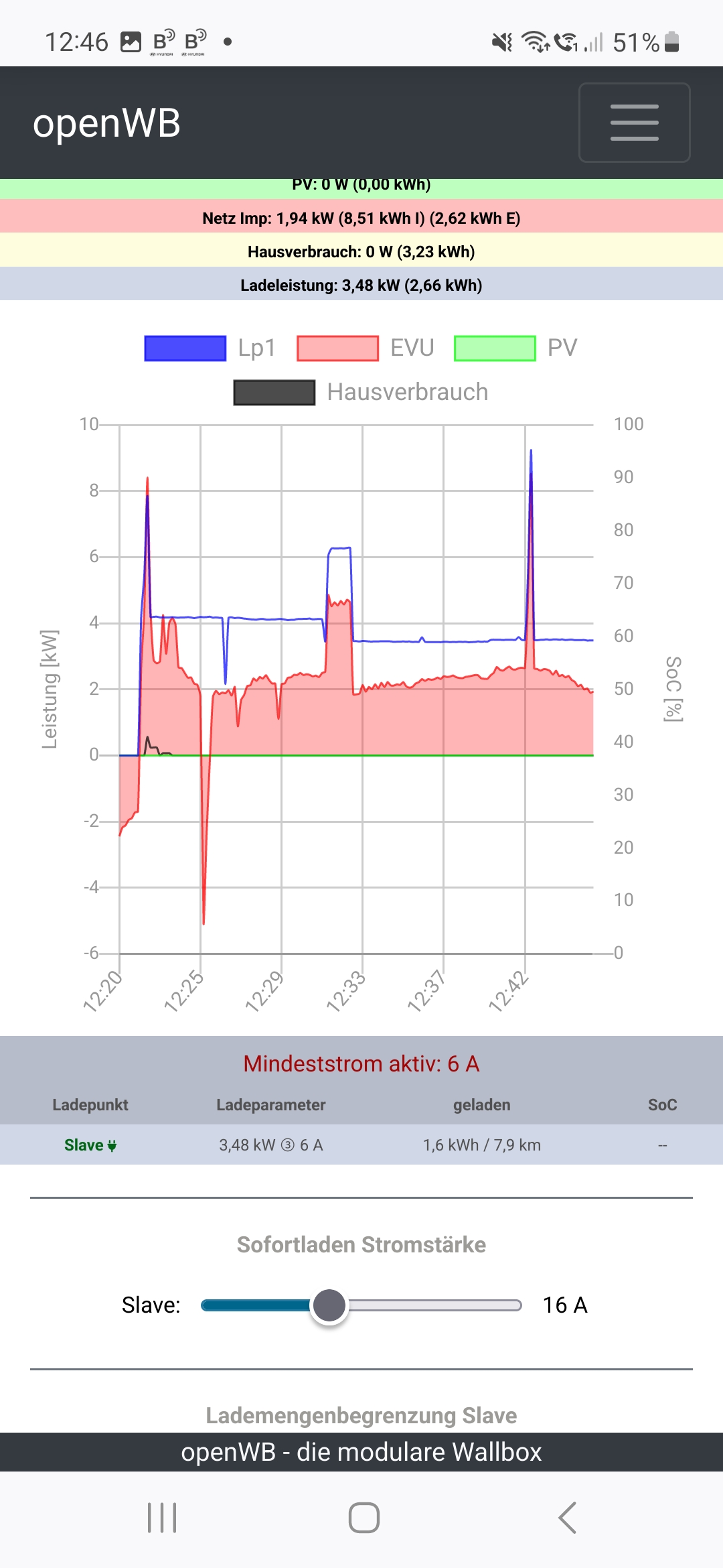

Hallo Foristen,

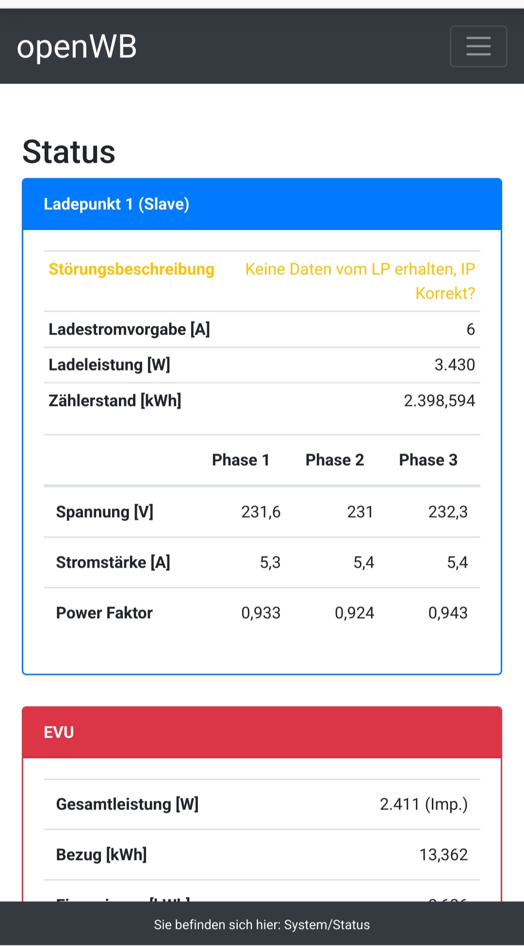

Warum auch immer habe ich heute das Problem, dass meine WB nur mit der Mindesstromstärke lädt. Einstellung für Sofortladen min. 6A, vorgabe 16A. Dazu blinkt dann noch "Mindeststrom aktiv". Einen reboot habe ich schon probiert, SW ist aktuell. Hat da jemand eine Idee?
Besten Dank.

Bitte immer in die Lage der Lesenden versetzen.
=> zuerst viewtopic.php?t=615
Dann steht oben im ersten screenshot eine gelbe Fehlermeldung. Was hat es damit auf sich?

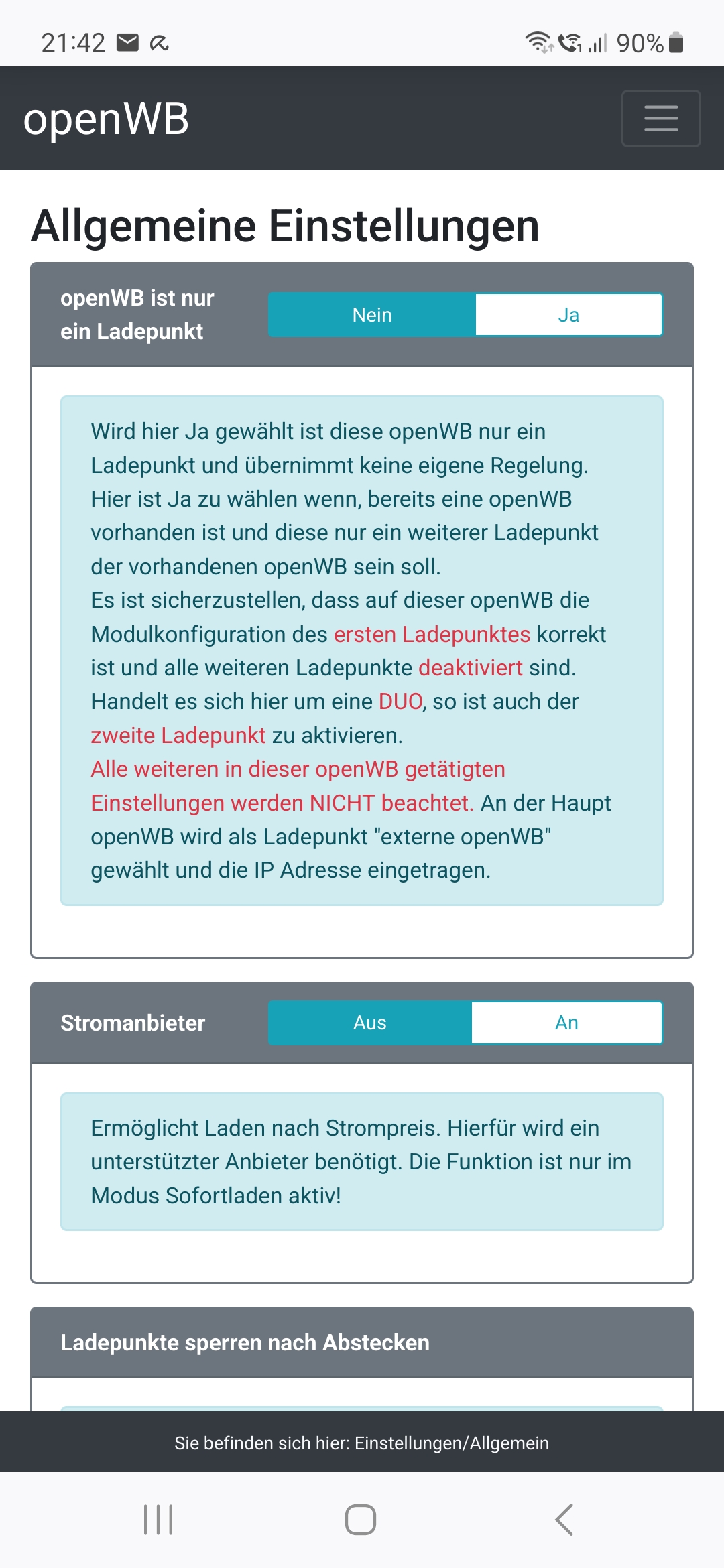

Die Fehlermeldung habe ich gesehen, kann da aber nichts zu sagen. Eigentlich ist die betroffene WB ein untergeordneter Ladepunkt, da das aber noch nicht so richtig läuft, habe die "diese WB ist nur ein Ladepunkt" Funktion deaktiviert. Sie sollte also eigentlich eine eigenständige WB sein.
In der Master WB ist die IP der betroffenen WB aber noch konfiguriert, die wird aber im Moment nicht genutzt.
Es hat ja auch bisher ohne Probleme funktioniert.

Wird das noch woanders als bei "nur ein Ladepunkt" umgestellt?
Das habe ich bereits und den reboot auch....

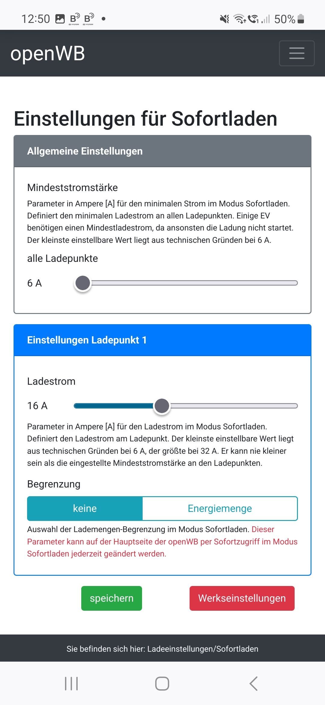

...und inzwischen auch einmal auf Werkseinstellungen und wieder reboot.
Im Moment erziele ich nach wie vor nur eine höhere Ladeleistung durch das Festlegen der Minimalstromstärke bei den Einstellungen zum Sofortladen

Ein Ausschalten der anderen WB über die Sicherungen hat den Fehler jetzt beseitigt....
Das würde ja bedeuten, dass die Master einen Einfluß auf die Slave hatte, obwohl die Slave gar nicht als "nur ein Ladepunkt" eingestellt war.
Kann das so sein?
Kann das so sein?
