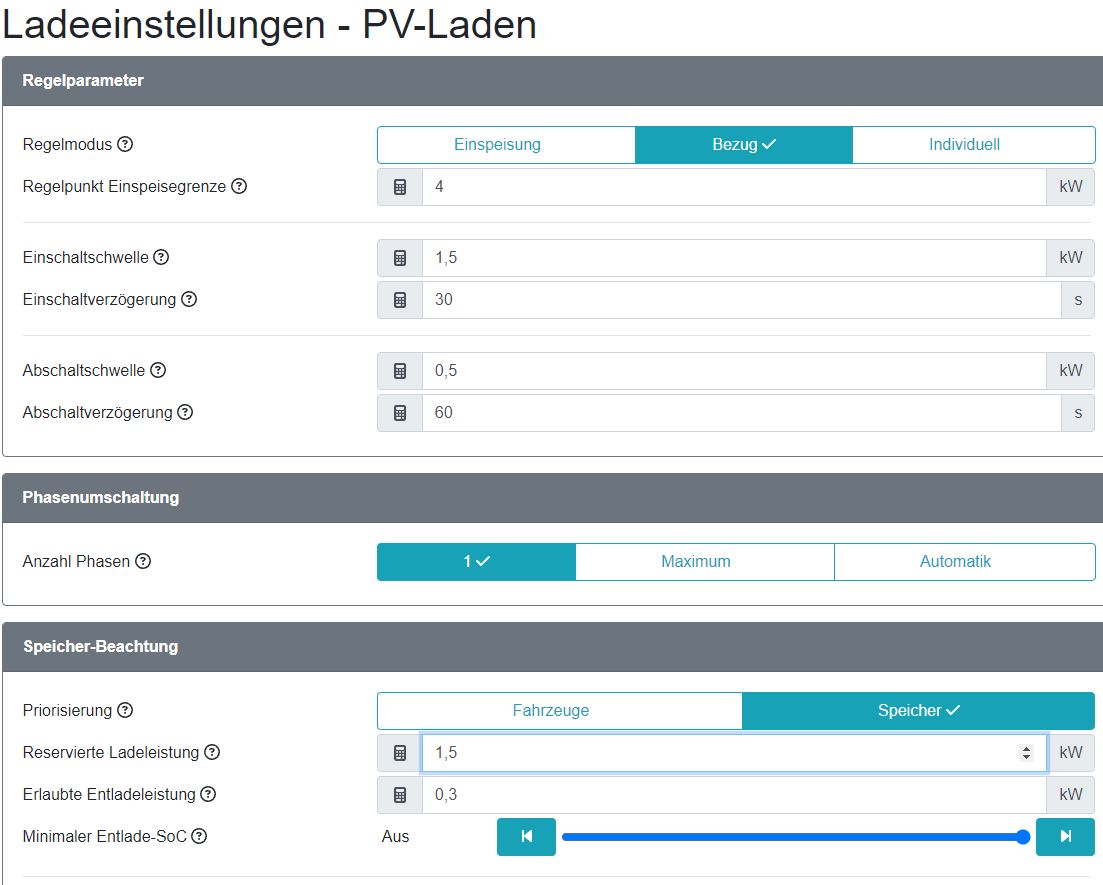

Gestern passte das Wetter und ich wollte mal meinen Speicher und mein M3 Laden. soweit so gut.
Eingestellt war eine reservierte Ladeleistung von 1,5kW für den Speicher und der Vorrang stand auf Speicher.

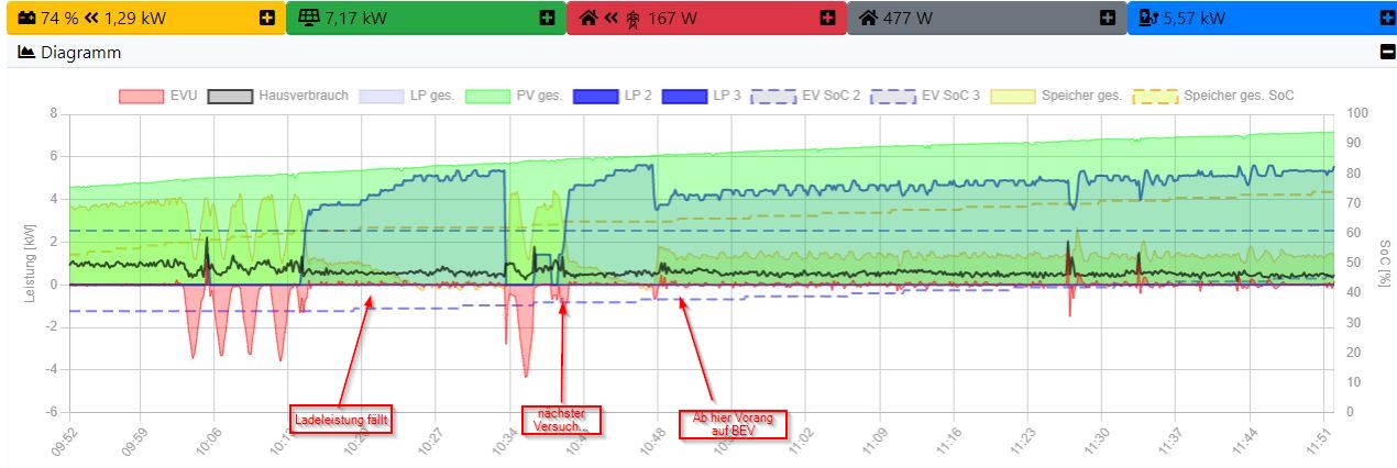

Was passierte? bei reichlich vorhandenem Überschuss ging jedoch die Ladeleistung des Speichers gegen 0 und alles ging ins Auto...
Etwas "rumgespielt" an den Einstellungen... nächster Versuch.... gleiches Spiel....
Ich hatte schon an meinem Verstand gezweifelt...
Als ich dann einfach mal auf "Vorrang Auto" gestellt hatte, funktionierte es wie erwartet...
Also, kommen wir wieder zu meiner Aussage vom Anfang... :)
Man möge mich erleuchten :)

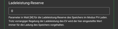

Grüße. Also wenn man den Hilfetext mit heranzieht ist es so:
Vorgang ist Speicher: Hier wird der Ladewert den du beim Smarthomebereich als maximale Speicherladung angeben hast herangezogen und dafür geblockt.
Was du als Ladereserve eingibst wird nur bei EV-Vorang geblockt, quasi als fein einstellbarer Wert, wenn denn gewünscht (lese ich zumindest so aus dem Hilfetext).
Befülle also mal den Wert ganz unten im Smarthome 2.0 Bereich und check es morgen nochmal, klappt zumindest bei mir!
