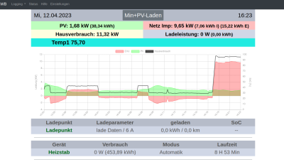

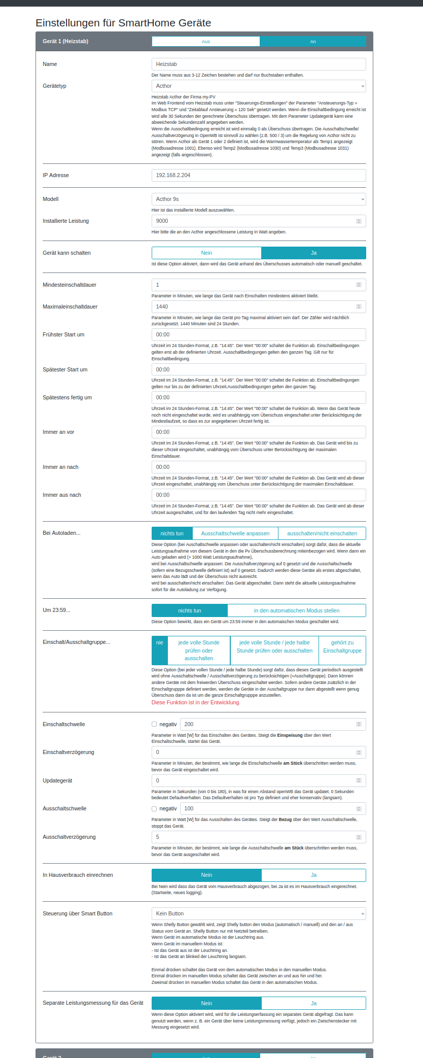

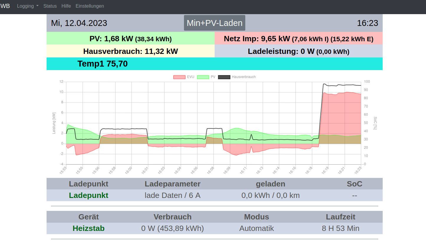

ich habe mir kürzlich einen Heizstab eingebaut, der von einem Acthor gesteuert wird. Diesen habe ich in SmartHome2.0 erfolgreich eingebunden.
Seit dem wird mir jedoch mein Hausverbrauch nicht mehr kumuliert angezeigt, sondern nur noch der aktuelle Verbrauch.
Kann mir jemand erklären wie ich einstellen kann dass gesamte Tagesverbrauch wieder angezeigt wird?

Howitzer hat geschrieben: Di Apr 11, 2023 7:22 pm
Leider sind die Glaskugeln wegen des Chipmangels und der Energiekrise gerade nicht einsatzbereit. Daher wäre es hilfreich, wenn Du noch ein paar Details posten würdest:
  • die in SmartHome2.0 konfig
  • Screenshot der Zähler auf der Statusseite
  • einen Ausschnitt des Debug-Logs weiter unten auf der Statusseite (vorher Loglevel auf 2 stellen)

Hi Thomas,
Danke für deine schnelle Antwort.
Anbei die gewünschten Informationen:
Hier ein Auszug aus dem Log:
