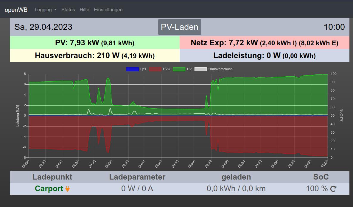

seit 2 Wochen ca. bleibt die SoC Anzeige in der openWB immer auf 100%. Dadurch funktioniert PV-Laden nicht mehr, ich muss manuell auf Min+PV umschalten, damit die WB startet.
Über bluelink bekomme ich den SoC angezeigt, wenn auch teilweise verzögert, da lange Abfragezyklen.
WB wurde schon resettet und 5min. vom Netz genommen, das Infotainment im Kona habe ich auch resettet. An den Einstellungen des Zugangs zu den Hyundai-Servern habe ich nichts verändert.

Geladen habe ich noch nie auf 100%, 80-90 waren jeweils eingestellt. Kann ich die Variable vielleicht fest auf 50 setzen? Dann lädt auch PV. Welche Einstellungen führen zum Erfolg???
