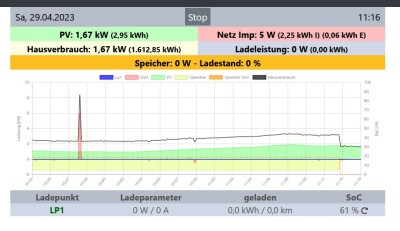

Hallo liebes Forum,
seit gestern habe ich ein Problem mit der Anzeige der openWB. Ich nutze sie seit gut 3 Jahren und bisher ist dieser Fehler nicht aufgetaucht (meine Konfiguration findet sich in der Signatur).

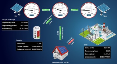

Die Anzeigen für PV und Netz sind korrekt. Phantasie-Zahlen werden beim Hausverbrauch und bei der Hausbatterie angezeigt. Sowohl im Sunny Portal, als auch in einer eigenen PV-Überwachung, die ich in iobroker angelegt habe, zeigen sich die richtigen Werte, die ich (zumindest was die Hausbatterie angeht) auch nach Login in Batterie oder Batterie-WR überprüfen kann:
Das Einzige, was in den letzten Tagen vorgefallen ist: da es Probleme mit dem Netz bei meinem Provider gab, hat der Sunny Home Manager für ca. 12h keine Netzverbindung gehabt. Ein Reboot der openWB und ein Neustart des Sunny Home Managers haben keine Änderung gebracht. Die IP-Adressen von SHM und WR haben sich nicht geändert und sind in openWB nach wie vor richtig eingetragen.
Ich bin einigermassen ratlos. Hat jemand eine Idee? Vielen Dank und beste Grüße,
FJM

Vielleicht sollte ich noch nachtragen: Wenn ich das genau beobachte, zeigt der Hausverbrauch immer den momentanen Ertrag der PV-Anlage. Vielleicht kann jemand damit etwas anfangen?

Bitte das Debuglevel auf Details stellen und einen kompletten Durchlauf von # ***Start*** bis # ***Start*** aus dem main.log posten, wenn der Fehler auftritt. Sensible Daten wie Benutzernamen und Kennwörter unkenntlich machen.
